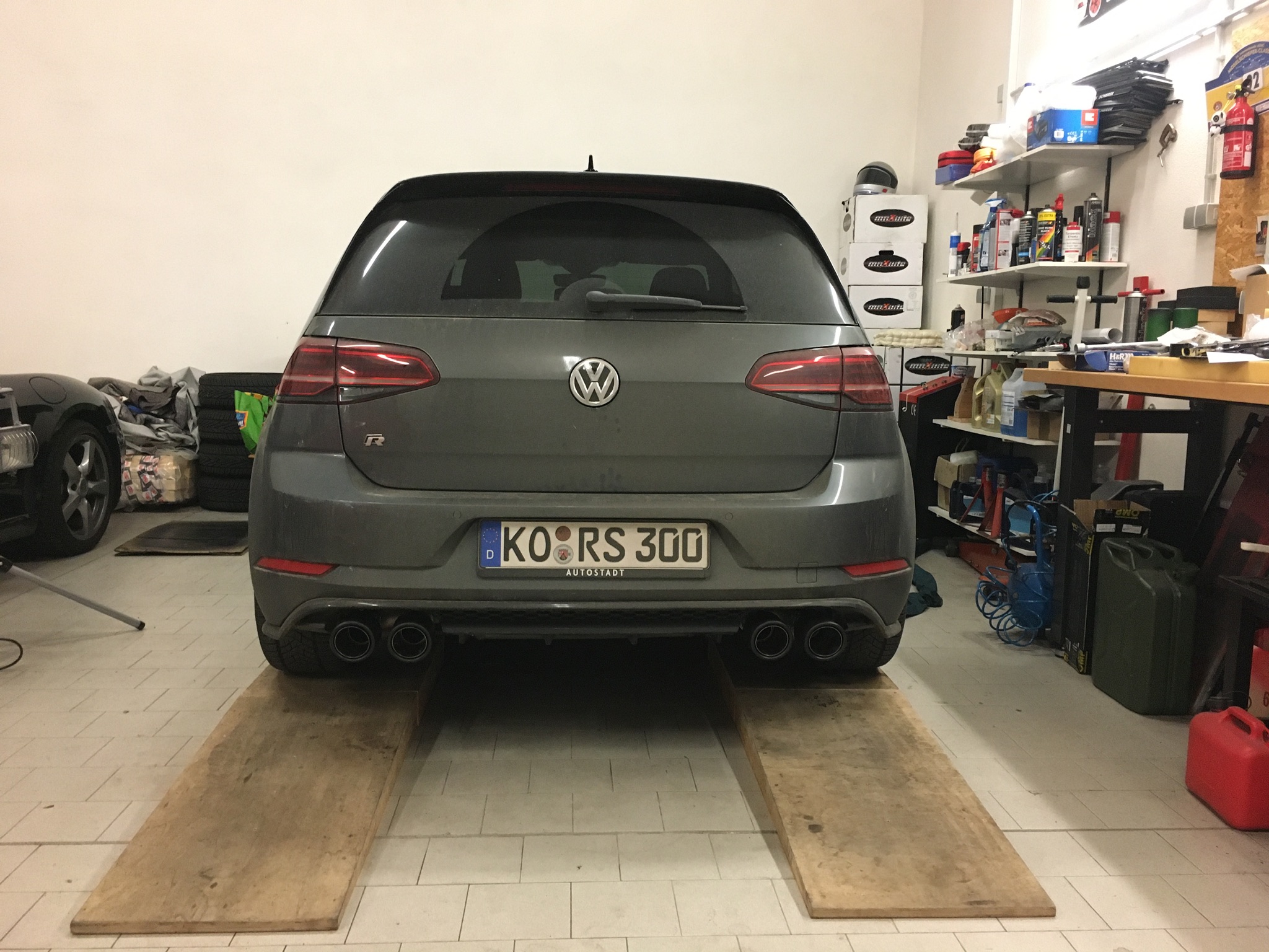

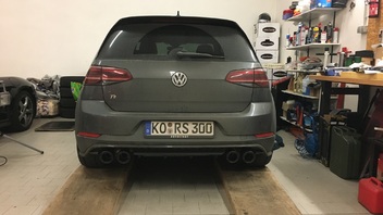

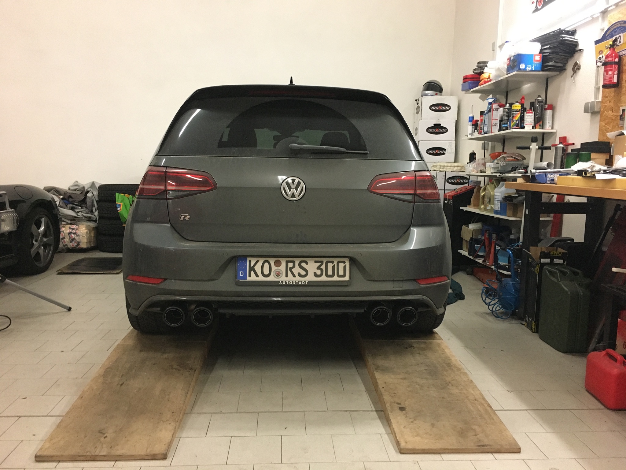

Erst mal sorry für das Foto. Habe tatsächlich noch keine gemacht. Nur das aus Wolfsburg hinter dem Pfeiler.
Habe heute den Remus Nachschalldämpfer montiert.
Zwei Verbindungsrohre ab OPF musste ich montieren und dann den Endschalldämpfer justieren. Da Das Verbindungsrohr etwas dicker ist habe ich unter die Strebe (Kardantunnel) Unterlegscheiben gelegt. Soll ja nichts klappern.
Auf der rechten Seite habe ich den Halter durch ein Unterleg-Blech/Eisen etwas verlängert damit der Aufhängungsgummi gerade hängt.
Die Endrohre sind gerade. Für meinen Geschmack könnte alles etwas höher hängen. Ist aber kein Platz mehr. Die MM Racing Endrohre passen. Aber muss ich noch die richtige Justierung finden.
Habe eine kleine Runde gedreht. Da kann ich noch nicht viel sagen. Aber zu laut ist er auf keinen Fall.
Das blubbern ist lauter. Aber die OPF nehmen halt schon einiges weg. Mal sehen wenn ich ihn richtig heiß gefahren bin.
Dann berichte ich weiter.
Gruß Andy -
