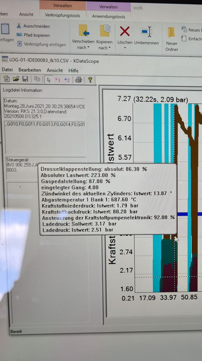

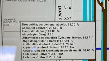

Adresse 01: Motorelektronik (J623-DJHA) Labeldatei:. DRV\06K-907-425-V1.clb Teilenummer SW: 8V0 906 259 J HW: 06K 907 425 B Bauteil: 2.0l R4 TFSI H13 0003 Revision: --H13--- Codierung: 092500122466050B3004 Betriebsnr.: WSC 01357 011 00200 ASAM Datensatz: EV_ECM20TFS0208V0906259J 001005 ROD: EV_ECM20TFS0208V0906259J.rod VCID: 4799210EFE1593B342-8012 1 Fehler gefunden: 15007 - Ventil für Kraftstoffdosierung (N290) P0089 00 [096] - unplausibles Signal Sporadisch - unbestätigt - geprüft seit letzter Löschung Umgebungsbedingungen: Fehlerstatus: 00000001 Fehlerpriorität: 2 Fehlerhäufigkeit: 4 Kilometerstand: 56381 km Datum: 2021.06.15 Zeit: 16:59:52 Motordrehzahl: 5626.00 /min Normierter Lastwert: 82.4 % Fahrzeuggeschwindigkeit: 142 km/h Kühlmitteltemperatur: 87 °C Ansauglufttemperatur: 58 °C Umgebungsluftdruck: 1000 mbar Spannung Klemme 30: 14.335 V Verlernzähler nach OBD: 40 Motor: Betriebszustand: PL STATE_LS_SAE[1]: CL T_AST_SAE: 244 s MAP_MES_SAE: 255 kPa Lambdasonden-Spannung: Bank 1 Sonde 1 (Breitbandsonde): 1.270 V FUP_EFP_MES: 2345.57 hPa FUP_H_SAE: 22150.0 kPa Readiness: 0010 0001

Ich bräuchte halt jemanden der über vcds es auslesen kann damit wir genau wissen welcher Fehlercode es ist und nicht nur wie bei vielen testern allgemein nur Benzindruck Fehler.

Hallo zusammen kommt hier jemand aus der nähe von Darmstadt und könnte mit mir eine Logfahrt machen. Habe immer noch Ruckeln bei Vollgas bei 6500 Umdrehungen im 6 gang und Leistungs Verlust vorallem ab ca. 200 kmh.
Sporadische fehler im Speicher Benzindruckregler oder Zündaussetzer

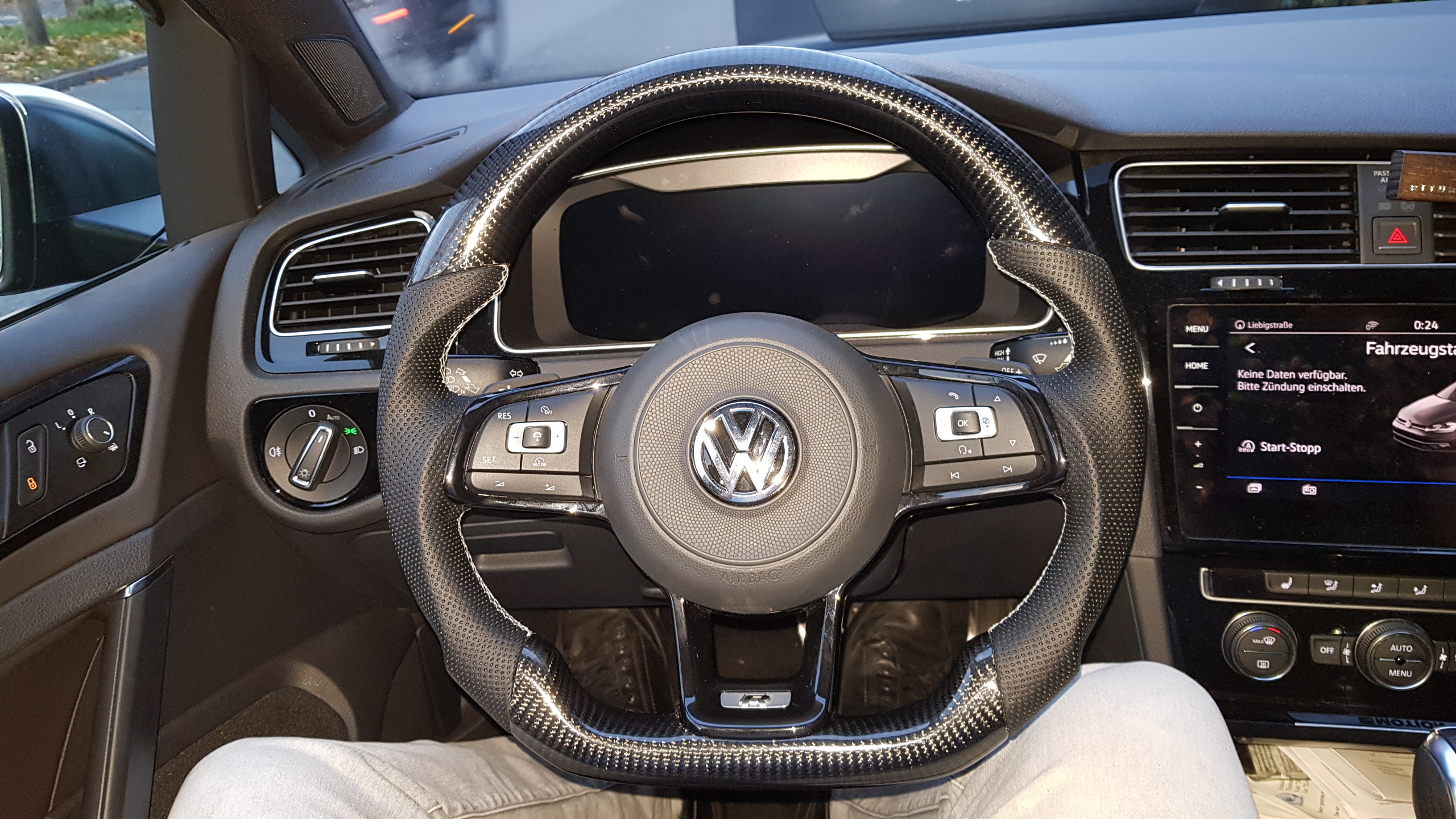

Das Lenkrad selbst sieht schon sehr geil aus. Aber irgendwie scheint es nicht wirklich rein zu passen. Wie bereits geschrieben - wenn im Innenraum deutlich mehr Carbon verbaut wäre, würde es besser harmonieren, als mit dem Klavierlack.
Hi ich bin drann den Klavierlack zu ersetzen.

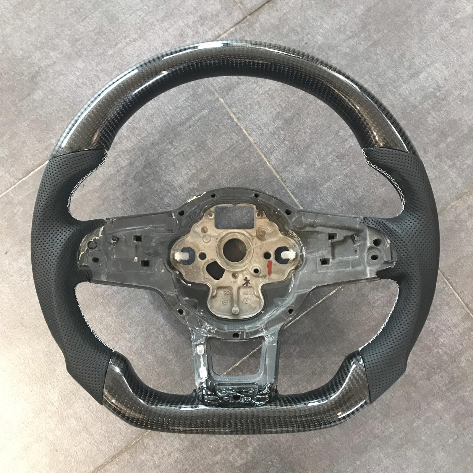

so r500 wie versprochen das BILD

Schau mal hier da hab ich es her soll keine Werbung sein.
https://www.ps-sattlerei.com -
so nun ist schon mal das Lenkrad fertig
