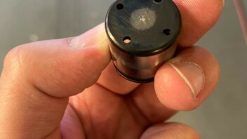

    Die Rückseite von dem Becherstößel würde mich mal interessieren wie weit er eingelaufen ist.
    Auf der Vorderseite war bei mir kein Verschleiß feststellbar, in der Innenseite war er jedoch etwas eingelaufen.
    Gruß Sven
    Werde davon ein Foto machen.
    Gruss

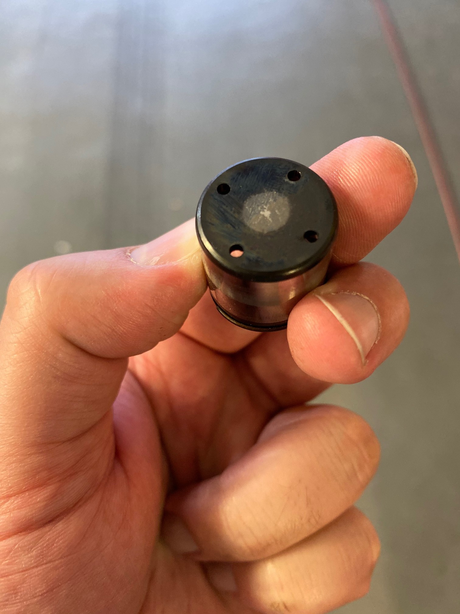

    So, Stössel inkl. Dichtung wurde ersetzt. So sah mein Stössel nach ca. 130k KM aus (weiss nicht ob dieser bereits einmal ersetzt wurde).
    Geräusch wurde leiser, aber vielleicht bilde ich es mir auch nur ein :D
    Gruss
    So sah meiner nach 65tkm aus, lange hätte der nichtmehr gehalten! Vergiss nicht die Dichtung (O-Ring der HD Pumpe mitzutauschen)
    Falls du die Teilenummern brauchst suche ich sie dir gerne nochmal raus.

    Wenn du das Tackern meinst, das ist beim TFSI völlig normal.
    Entsteht im Bereich der HD-Pumpe, weil diese von der Nockenwelle angetrieben wird.
    Was mich aber gleich zur Frage kommen lässt: Wurde die Pumpe mal ausgebaut und der Stößelbecher kontrolliert oder getauscht?
    Welche Laufleistung hat der Wagen?
