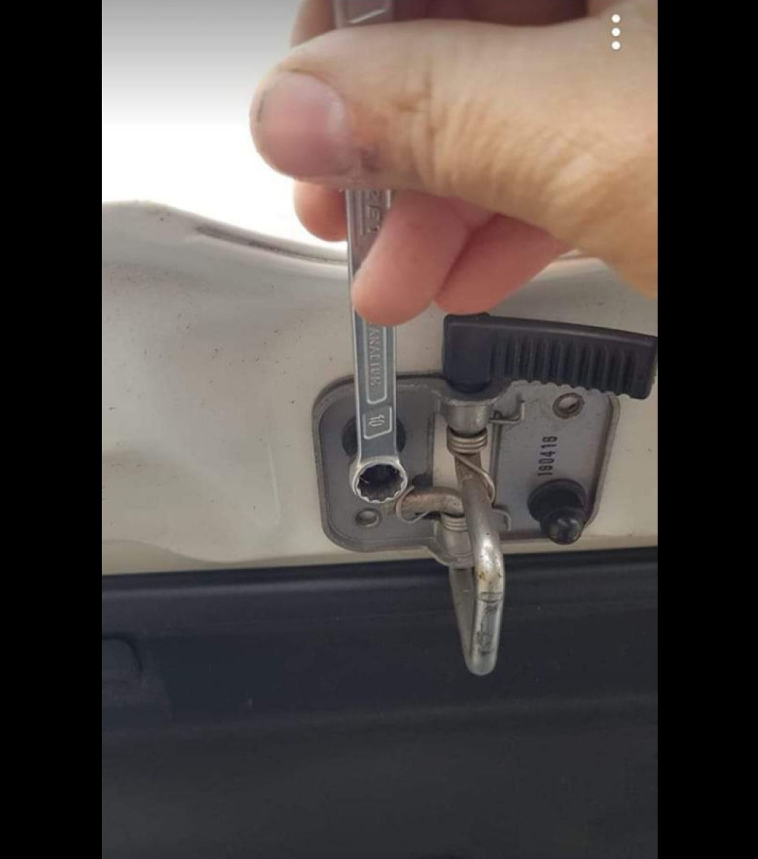

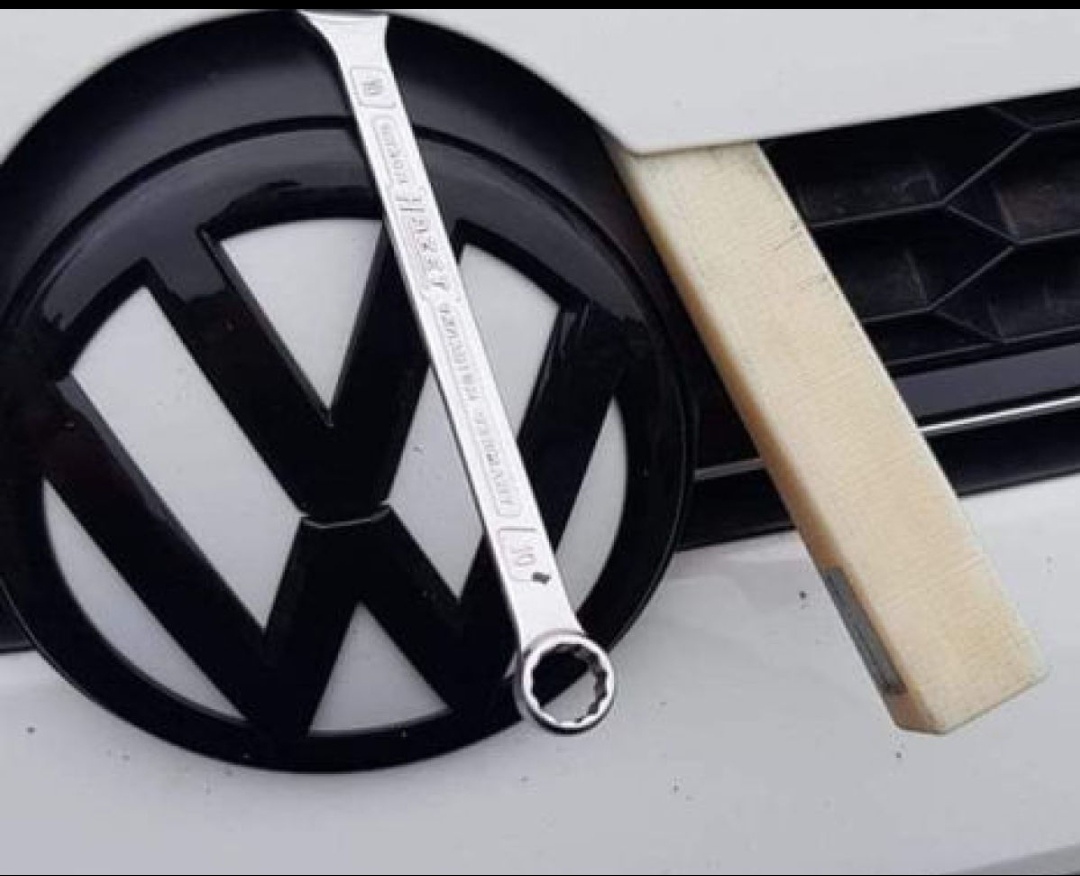

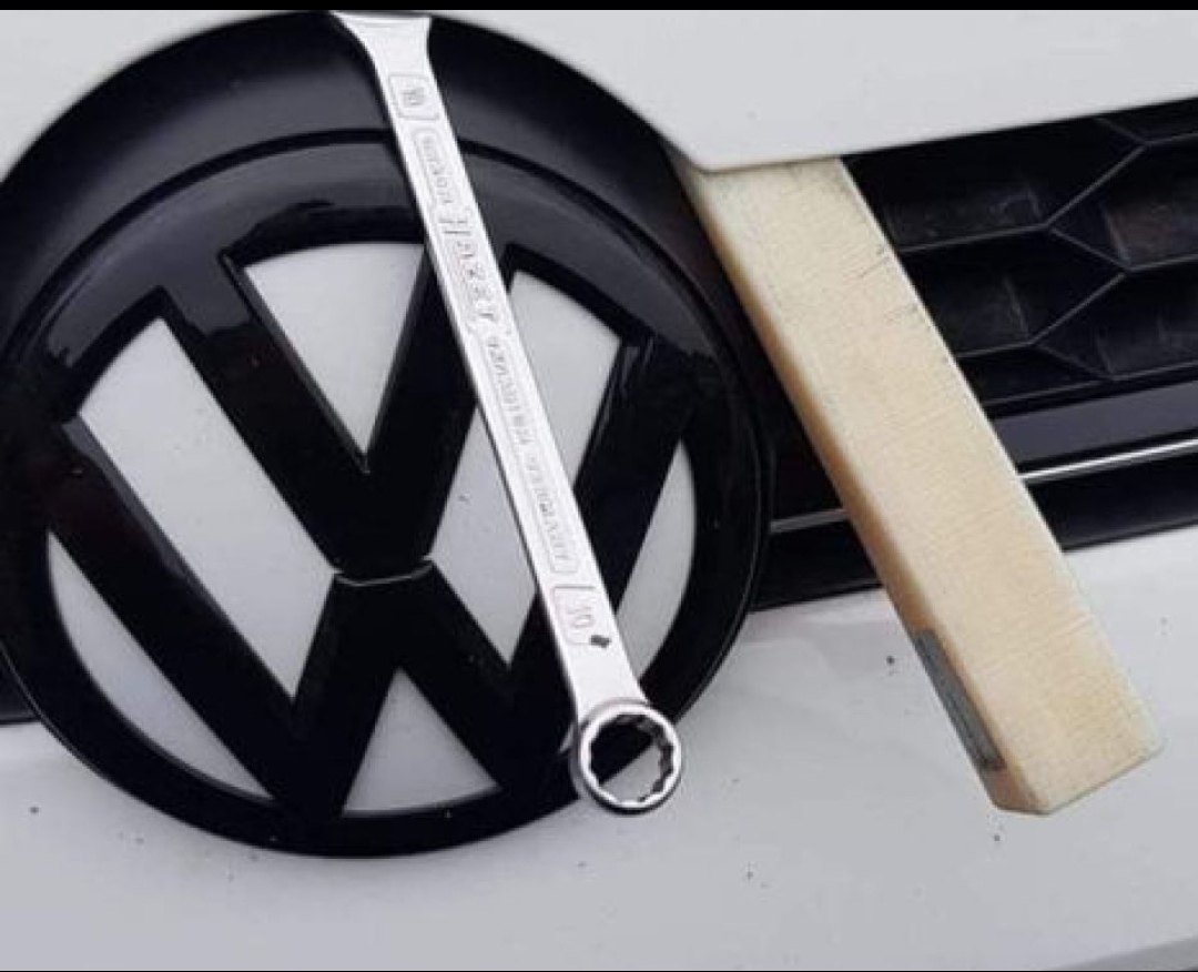

Ich habe die Lösung gefunden direkt vorn am VW Logo nen Kunststoff Keil rein quasi den Grill vorsichtig nach unten drücken... Dann mit nem 10 er Ringschlüssel die beiden Muttern lösen die den Verschluss Haken an der Motorhaube halten.. ganz schönes gefummel aber es hat geklappt...
Beiträge von HoffiR400
Hey Leute mir ist gestern was dummes passiert... Und zwar habe ich vorn links überm Scheinwerfer die Kopplung der Motorhauben Entriegelung (Bowdenzug) gelöst um im Fussraum Fahrerseite A-Säule die Verkleidung weg zu bauen. Das ging nur mit aushängen des Bowdenzug da ich sonst nicht an die kleine Schraube hinter dem Hebel gekommen wäre.. soviel dazu... Habe alles erledigt und zu guter Letzt die Motorhaube geschlossen ohne den Bowdenzug wieder ein zu hängen...
Jetz bekomm ich die Motorhaube nicht mehr auf. Kommt man da irgendwie von unten rann? Quasi Unterboden weg und mit einem Draht oder ähnlichem, um den Bowdenzug von der Kopplung zum Motorhaubenschloß zu ziehen? Was meint ihr? Für Hilfe danke ich schon Mal.... Beim Freundlichen habe ich bald Service aber die Verlangen dafür gleich Mal ein Stundensatz mehr... Was nicht unbedingt sein sollte... Gruß Hoffi -

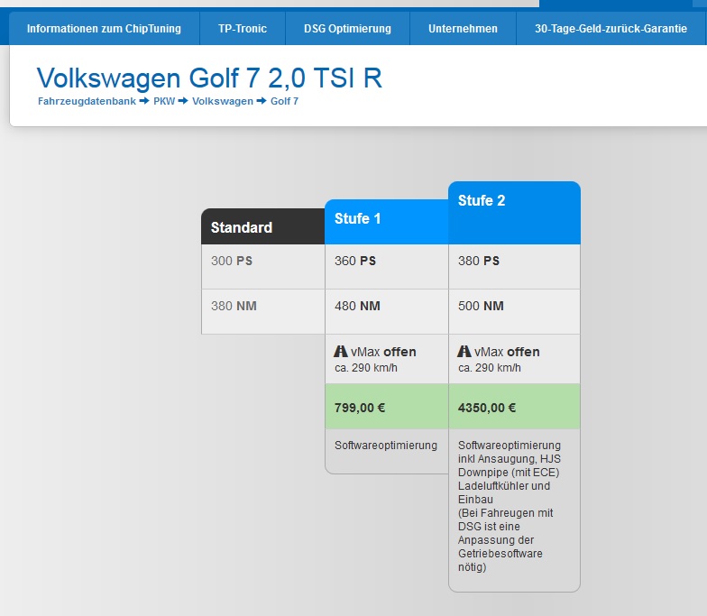

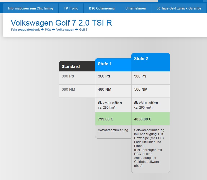

Moin Gemeinde bin kurz davor den Golf zu chippen. Nur wo ist die Frage? Komme aus Leipzig. Es gibt da mehrere in der Umgebung.
Mir fiel da die Firma Turbo Performance ins Auge! Hat da jemand Erfahrungen?
Was sagt Ihr dazu?
