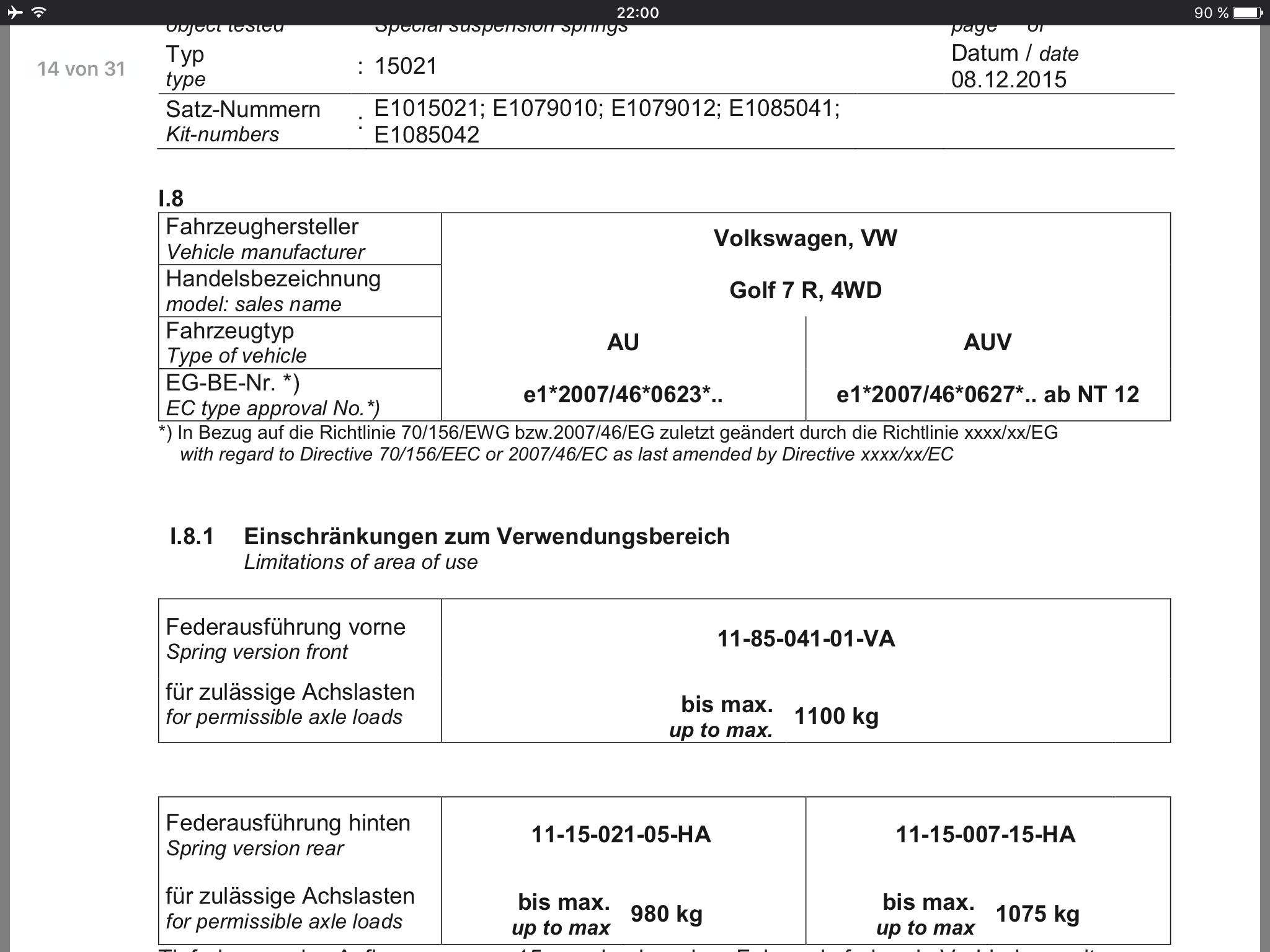

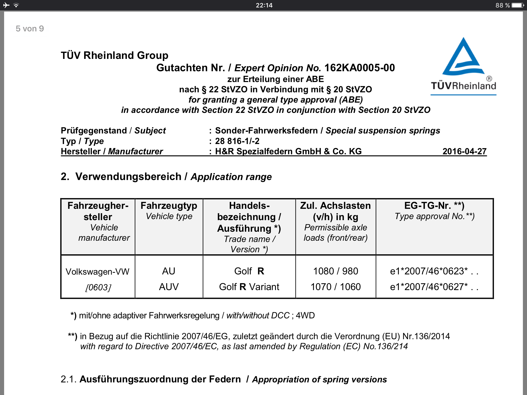

    Da ist aber noch nicht beschrieben inwieweit die Gutachten bzw. ABE's auch fürs das FL gelten.Viele Hersteller haben ihren Onlinekatalog noch nicht um den FL R mit 228KW ergänzt und daher finden man nicht viel was "passt".
    Aber: beim FL hat sich die EG Betriebserlaubnisnummer nur im Index geändert und die Gutachten gelten daher weiter.
    Mit Index meine ich die beiden Punkte nach dem letzten Stern die die jeweilige Ausführung angeben: e1*2007/46*0623*..
    @FrankE hier findest du bei Eibach passende Federn 15-20mm tiefer für das FL mit ABE
    Danke für die Info. Woran erkennst Du bzw. Wie kann ich genau prüfen, ob die ABE für mein Fahrzeug gilt?
    Bzw welche Daten werden bei einer Kontrolle geprüft?
    Die ABE ist aus dem Jahr 2015, also vor FL. Wenn diese alte ABE Gültigkeit hat, dann sollten doch auch H&R Federn mit ABE vor FL erlaubt sein?
