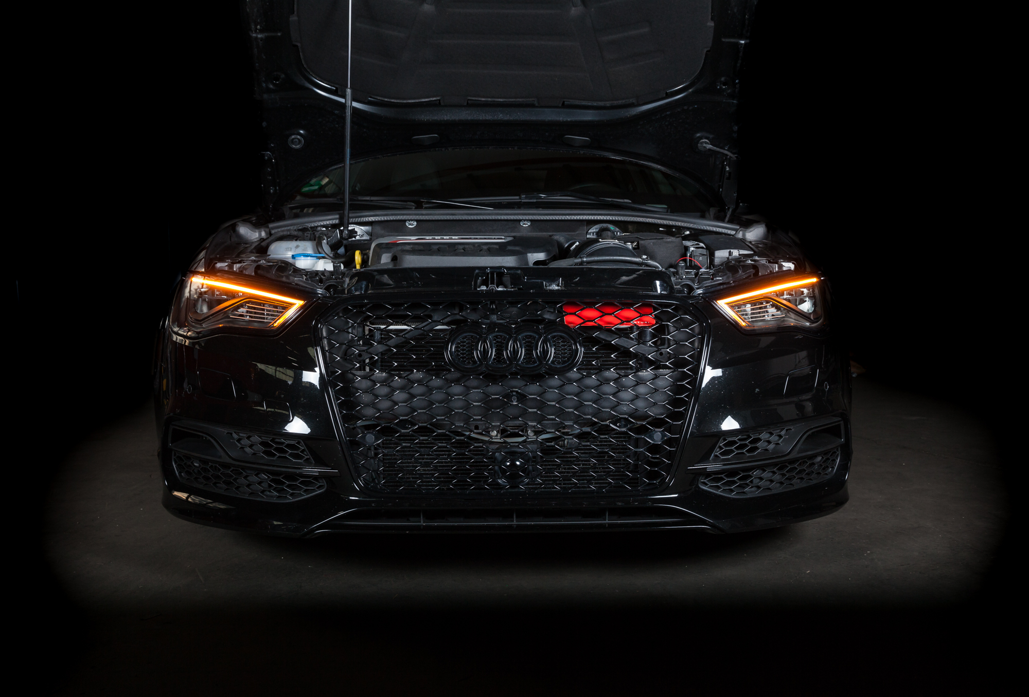

Das einzige was mich persönlich an der Ansaug intersssiert, ist dieses Luftleitblech. Ob man das auch einzeln bekommt?Nein gibt es nicht einzeln. Kann man aber easy selber machen.
Bringt etwas mehr Luft in den Luftsammler, wieviel Unterschied ist nicht bekannt, aber kann man ruhig weglassen
Wenn du das Ram-Air Blech nutzen willst ja vorne muss etwas rausgesägt werden, das Sägeblatt liegt bei, muss nurnoch in die Bohrmaschiene gespannt werden. Ansonsten kannst du auf das Blech verzichten...

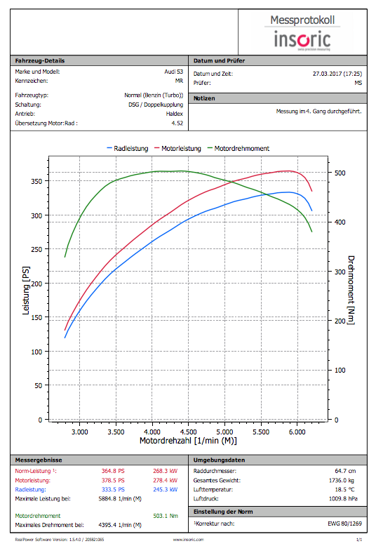

Hier möchte ich mit einer wohl noch unbekannten Chipbox, Tuning-Box oder wie auch immer man sie nennen mag eine Diskussionsrunde anfangen.
Über Boxen diverserver andere Hersteller wurde in den letzten Jahren viel Diskutiert und gemutmaßt, eventuell bekommen wir hier einige User zusammen die schon Erfahrungen mit dem kleinen JB1 oder dem großen JB4 haben.Was kann das JB4? --> Laut Hersteller bis zu 90PS/100Nm mehr auf Map2, über Map 6 kann man unterschiedliche Parameter anpassen um geänderte Hardware wie Downpipes, LLK oder Ansaugungen mit einzubeziehen. Über das zusätzliche Bluetooth Kit welches über die OBD Buchse und das JB4 angeschlossen wird kann man sich live unterschiedliche Paramter wie Drehzahl, Zündung oder Ladedruck auf dem iPhone oder android Handy anzeigen lassen. Zusätzlich kann man über die App die Maps ändern, bearbeiten, speichern, teilen oder auch den Fehlerspeicher auslesen und löschen.
Mein Fahrzeug:
2016er Audi S3 8V Limo, S-Tronic/DSG mit 235/35 19 Zoll Reifen Conti SC5 mit ~2.2Grad Sturz, falls das später bei Beschleunigungszeiten von größerem Interesse wäre.
Bei den Messungen sowie auch jetzt (02.04.16) ist nur das Eventuri Intake verbaut sowie das JB4, AGA,DP,LLK etc. alles Serie.Eingebau sowie eine abgestimmte Map6 gab es vom JB4 Shop Europe in Dortmund. Auf Map6 wurde auf Ultimate 102 und das Eventuri Intake abgestimmt, mehr wurde bei mir nicht verändert.
Messungen mit Insoric nach dem Einbau:
Map 0: JB4 aus, Serienleistung mit Intake: 315.6PS/403.1Nm
Map 2: JB4 Race Boost Map mit Intake: 347PS/xx Nm
Map 6: JB4 Custom Map: 364.8PS/503.1NmDas sich das Motorsteuergerät erstmal neu adaptiert wurde immer behauptet, egal ob mit Tuning-Box oder Software direkt auf dem Stg., das dies wirklich so ist durfte ich 1 Tag nach der Abholung feststellen.

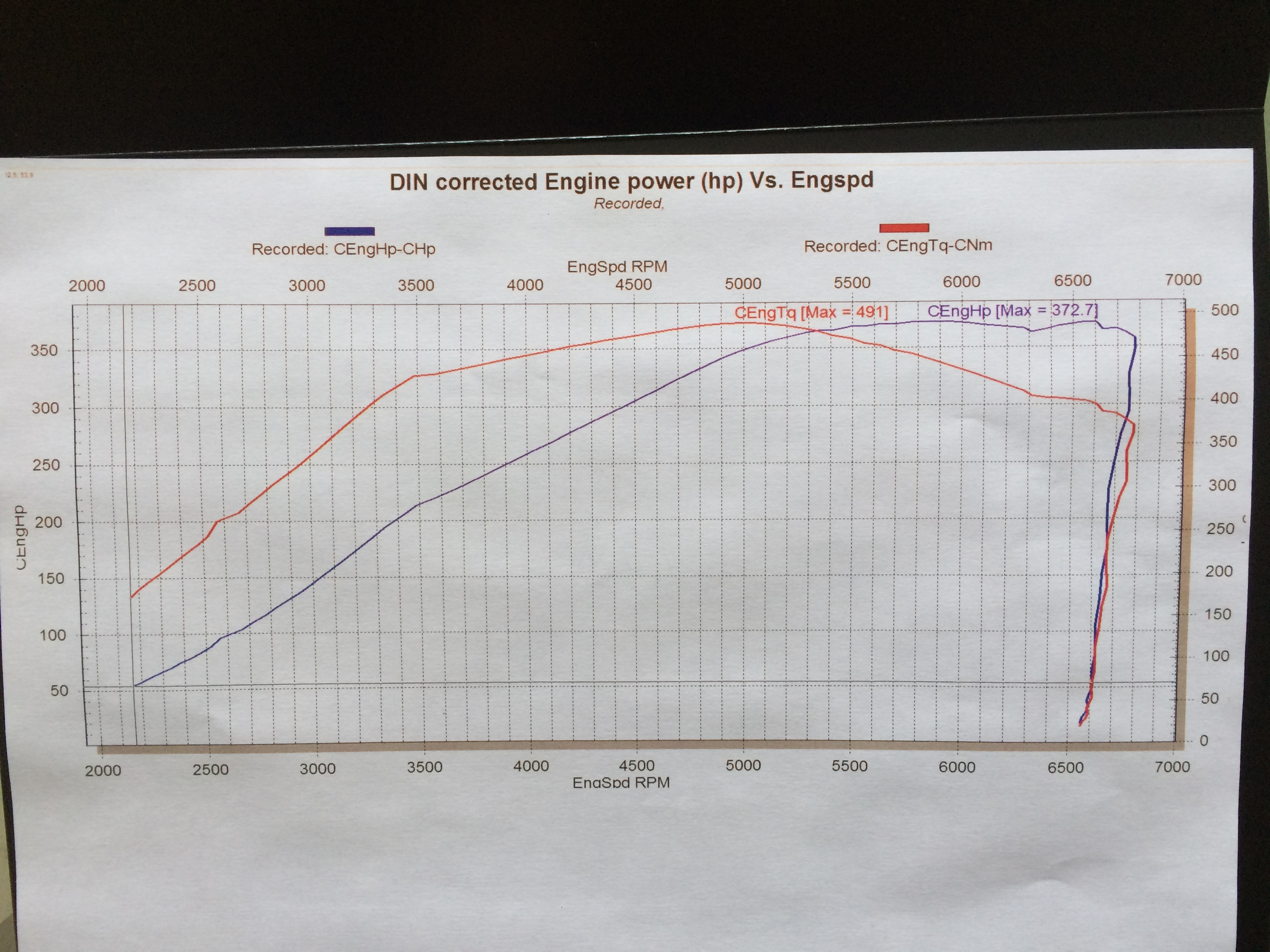

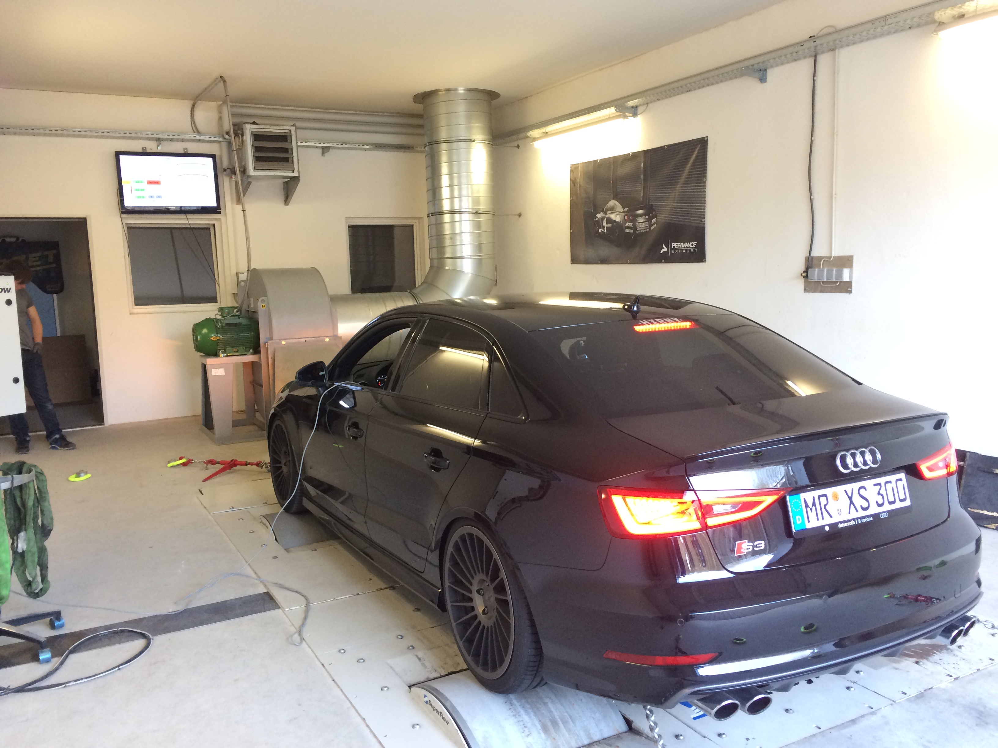

Messung auf einem SuperFlow AutoDyn 880 Allradprüfstand:
Einen Tag nach Abholung sowie ~600km Adaptionsfahrt war ich auf dem Dynoday in Weißenstadt von Cartecjahn/Per4mance-Engineering.
Diesesmal kam der S3 auf die Rolle, der Haldexstecker musste nicht abgesteckt werden da die Jungs dort einen Allradprüfstand haben.
Der Chef fragte mich was gemacht wurde, ich sagte nur Chipbox und Ansaugung, laut Hersteller soll er 365PS/503Nm haben... er lachte
Nachdem der passende Gang gefunden war für die Messung kam nach 2 Anläufen ein zufriedenstellendes Ergebniss heraus, 372.7PS/491Nm.Somit kann sagen das eine ehrliche Insoric Messung einem Rollenprüfstand in nichts nachsteht, Messdifferenzen gibt es jedoch immer, doch das soll nicht der letzte Dynorun werden dieses Jahr...
Auf der Heimfahrt habe ich dann mal eine 100-200 Messung gemacht... mit der Speedbox App also keine "genau" P-Box Zeit jedoch eine Referenz. 10.29sec.
Untenrum bis 3500U/min merkt man wenig des JB4, wenn der Ladedruck aus dem 4. ab 3500U/min einsetzt merkt man das Leistungsplus deutlich und die Endgeschwindigkeit wird überraschend schnell erreicht.Zusätzlich werde ich im Mai eine neue AGA verbauen und dann wird es auch wieder die nächste Leistungsmessung auf der Rolle geben und hoffen das die 380PS geknackt werden, bis dahin schaue ich wie sich das JB4 entwickelt und was man aus der App als Anfänger rausholen kann.
Anbei ein paar Bilder des Wagens sowie den Diagrammen.

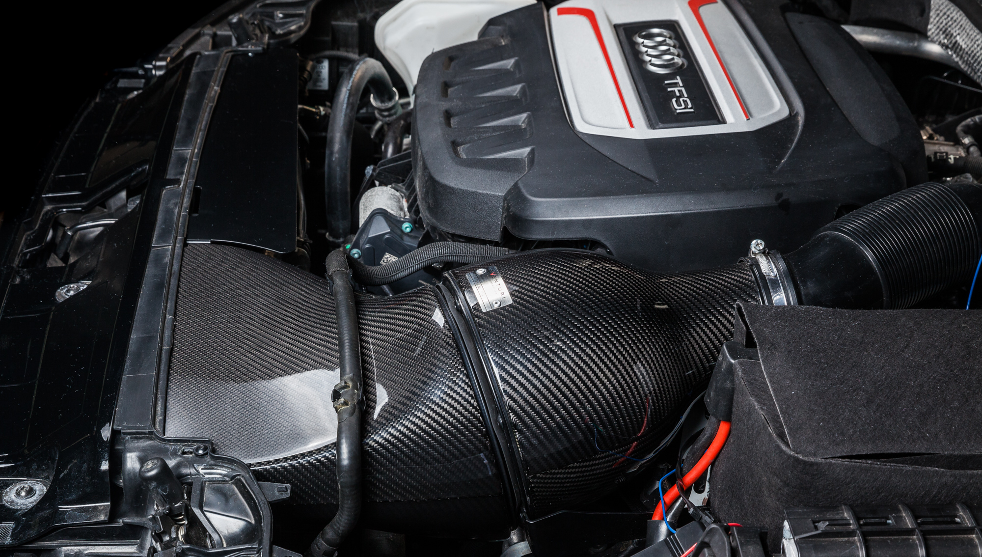

Plump gesagt, ist es nur der Luftsammler und das Filtergehäuse, im groben nichts anderes wie Originial, somit bis auf den Filter verschleißfrei.@Coolhard
Die Luft muss sich in der orig. Airbox erstmal den Weg durch die Airbox nach oben/unten bahnen, dadurch geht dir schon mal der Luftstrom flöten, was sich in der Luftmasse und Ansaugluft bemerktbar macht.
Bei der Eventuri fließt die Luft unter den Grill rein, in den Luftsammler->in das Filtergehäuse und wird durch den Venturieffekt beschleunigt, das alles in einer ebenen Bahn ohne große Hindernisse was in einre erhöhten Luftmasse und kühleren Ansaugluft resultiert. Das macht das Eventuri Intake anders.Wie bereits geschrieben, liegt CFD keine OEM Leistung vor, wir haben OEM per VCDS gemessen: Luftmasse, Ansaugtemp. und noch div. andere Daten.
Aus den Daten sowie dem Drehmoment welches VCDS misst, kann man die Leistung berechnen, da kamen wir auf 299.xxPS und etwas über 380Nm.
Ansaugluft um 4C kälter. Luftmasse orig.: 764,97 kg/h Mit Eventuri: 793,34 kg/hAuf den Vergleich mit einer bearbeitet Serien Airbox wäre ich auch gespannt

Schande über mich aber ich bin bei der Eingangsmessung nur im 3.-4. Gang 2000-5000 U/min gefahren um die Luftmasse und Temperatur messen zu können. Das hat nur für 280PS gereicht, hochgerechnet aus den Daten die wir hatten wären es aber die 300PS gewesen.
Achso zur Ansaugluft: 1.5C Außentemp., vorher wie nachher. Eingangsmessung 13C und mit dem Intake 8C. Was ich interessant fand ist das die Ansaugluft beim Gas wegnehmen um gut 5-8C stieg durch den Gegendruck vom Turbo.

Hallöle, ich klinke mich mal wieder ein mit meiner 16er S3 8V Limo.
Bin der erste (glückliche?
) Kunde der das Eventuri Intake im S3 8V hat, zu sehen auf der Seite von CFD oder Eventuri deshalb erspaare ich mir hier Bilder.
Wir haben vorher-nachher ein paar Daten gemessen wie Ansaugtemp. und Luftmasse, war schon erstaunlich was das Eventuri Intake da leistet.
Untenrum ab ~2500U/min spürbar mehr Drehmoment.
Gemessen haben wir nun 312PS und 394NM
5400U/min 764,97 kg/h Original und 793,34 kg/h Eventuri mit RAM Air Blech
Jedoch KEIN Ansauggeräusch
Innen hört man sogut wie nicht mehr als Serie ohne diese Plastikabdeckung unter dem Filter.
Von Außen auch sehr mager.Hier muss man dann wissen was man will, eine gute Basis für eine Softwareoptimierung oder Sound.
