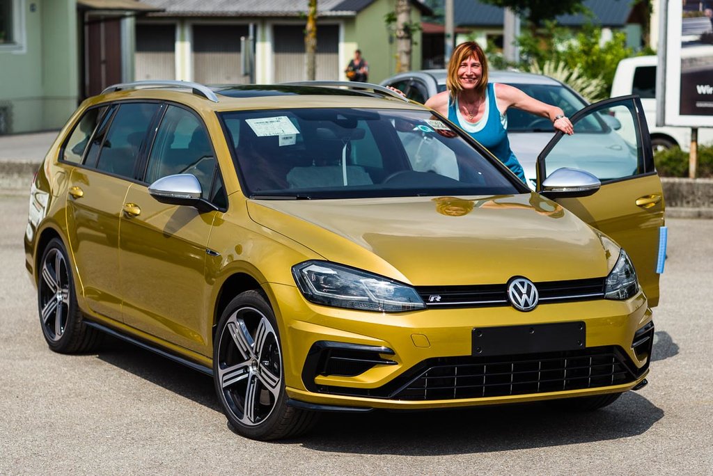

  • Heute schickte mir der Händler das ersehnte Bild auf WhatsApp: Mein VaRiant rollte gerade vom Transporter. Also ließ ich alles liegen und stehen und pilgerte die dreißig Kilometer zu ihm hin; natürlich erst, nachdem ich mich in den besseren Zwirn geworfen hatte: beim ersten Treffen mit seinem neuen Auto will man bei diesem ja einen guten Eindruck hinterlassen!
    Als ich beim Händler ankam, verzogen sich plötzlich die Wolken über meinem curry-, pardon: gelbwurzigen Kombi und eR eRstrahlte in hellem Licht! ..... leider wurde der Eindruck durch die zahlreichen Schutzaufkleber ein klein wenig getrübt, aber alle Transportsperren waren in Betrieb, nichtmal im Stand ein bissel hochdrehen konnte man ihn, bevor er nicht per Laptop von seinen elektronischen Fesseln befreit ist.
    Aber nächsten Freitag hole ich ihn zu mir nach Hause - hab schon die Garage gefegt.
