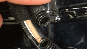

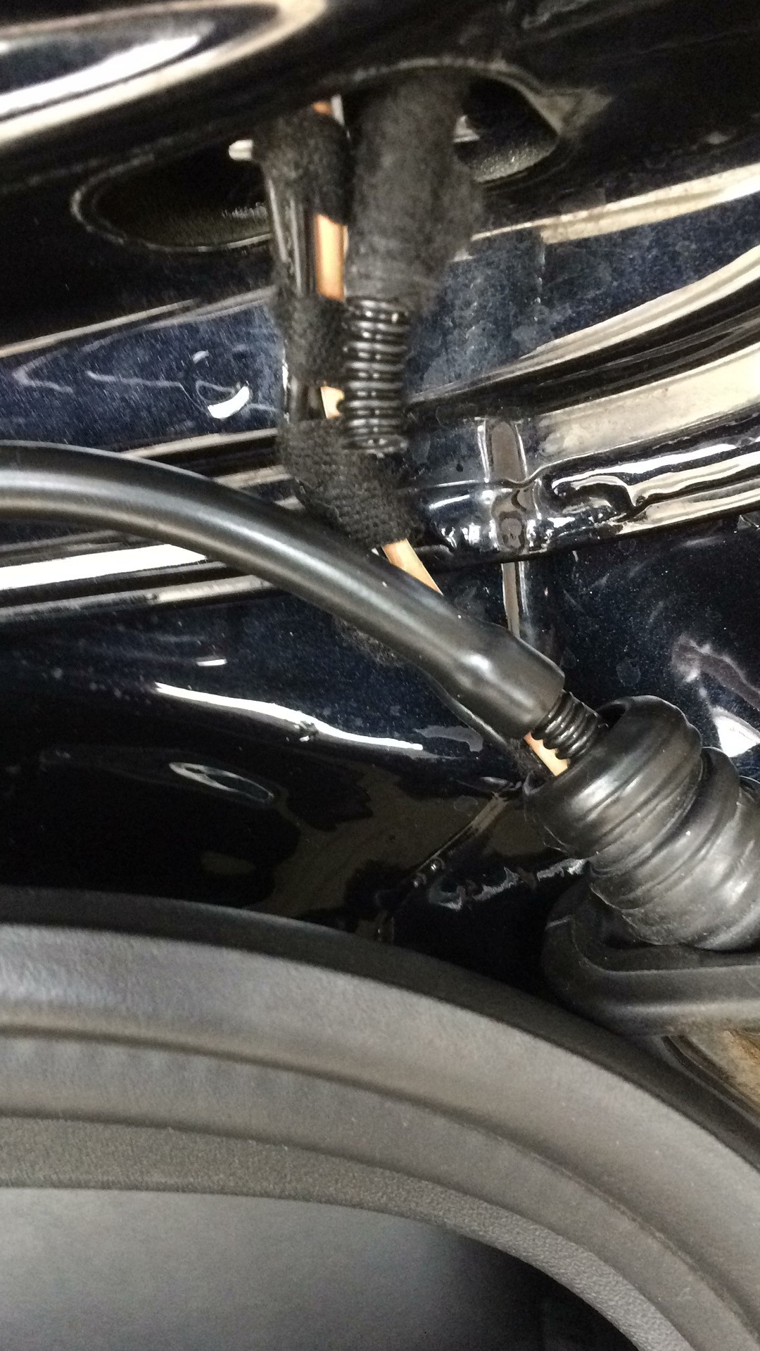

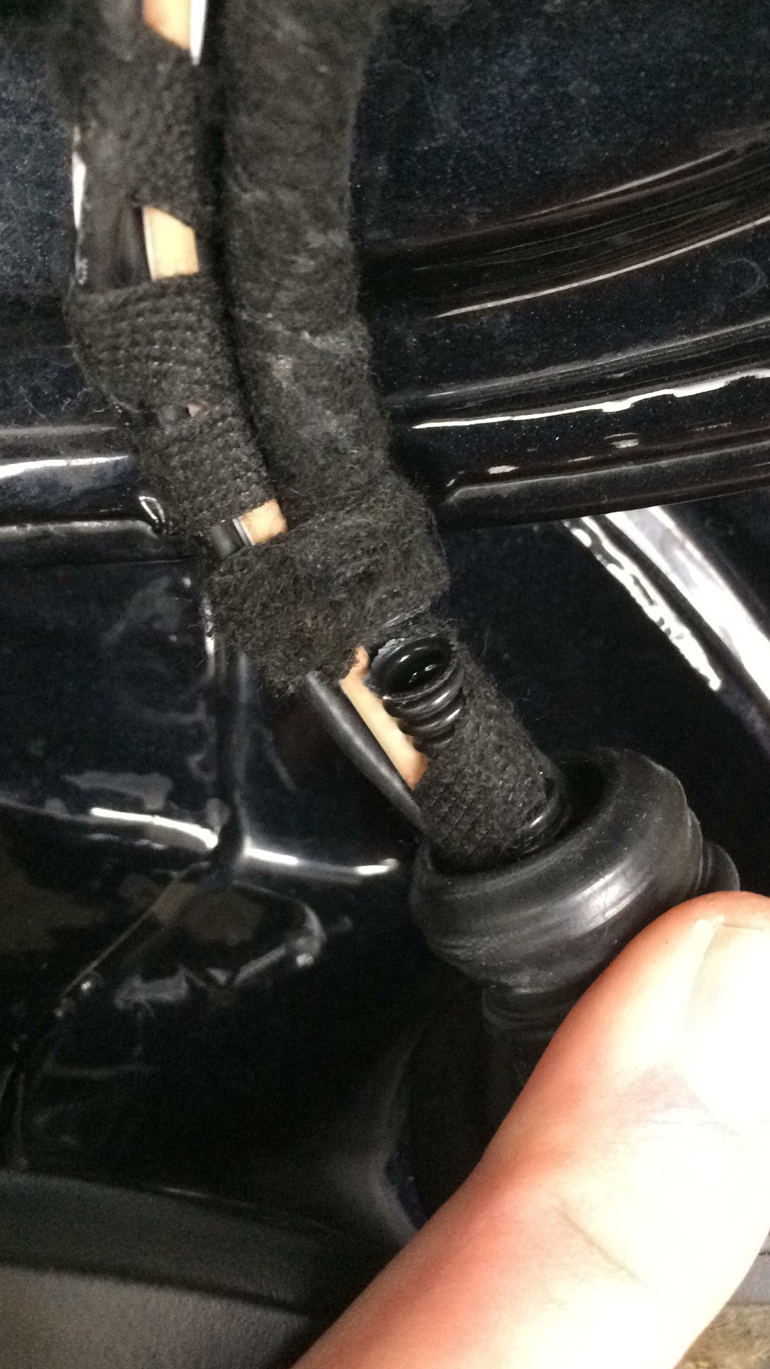

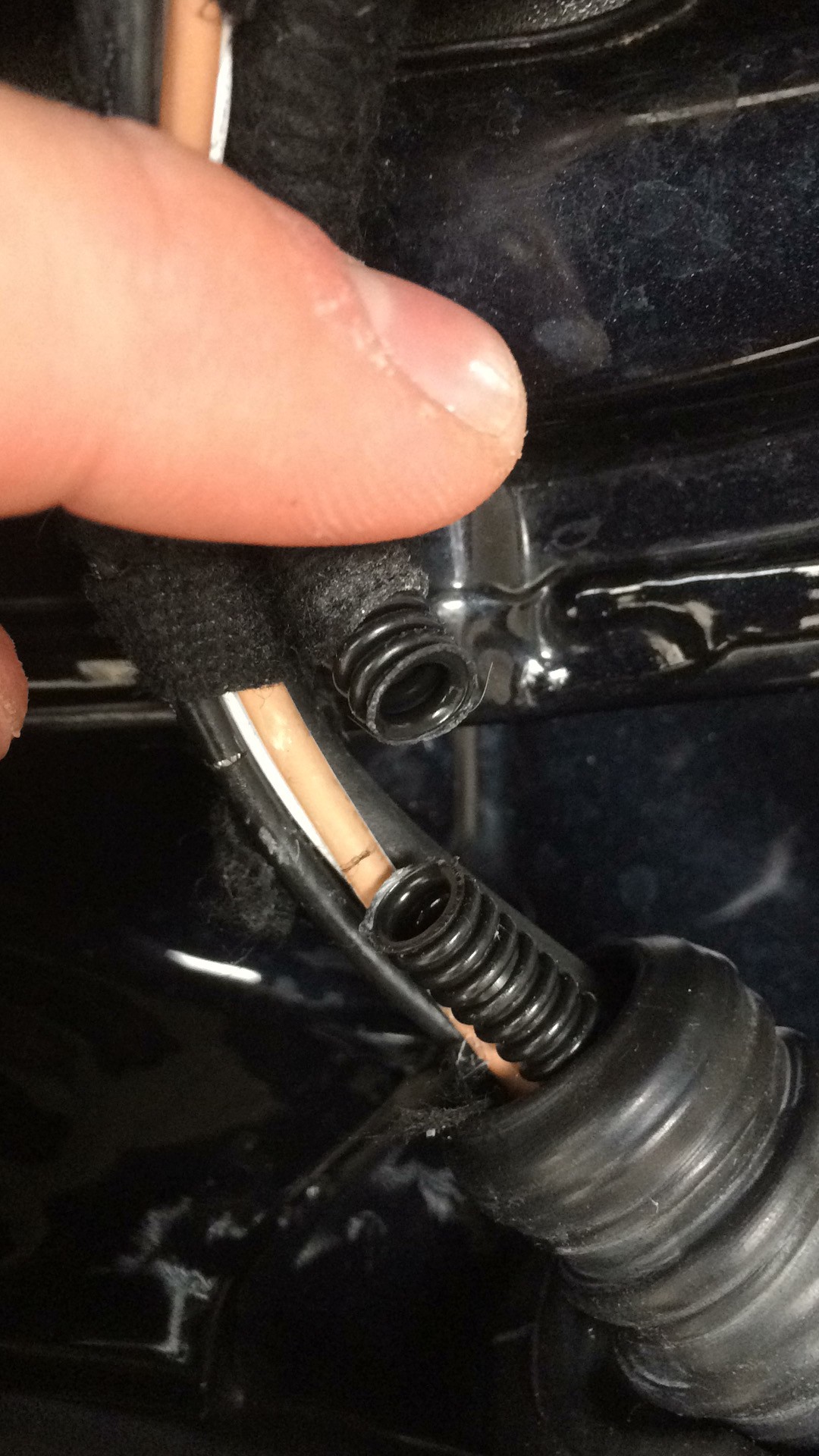

hab mir bei VW ein wenig Schlauch geholt und es damit verbunden
der Schlauch ist recht eng und geht nur sehr sehr schwer drüber aber ist ne super schnelle und einfache Lösung hat mir der
so empfohlen da das Problem bei fast 30% der 6er gölfen so vorkommt ! Hier ein paar Bilder der Absolut typischen Bruchstelle ! Lg Julian -

Hey vielen Dank für deine Antwort
ja das war auch Eigtl meine Lösung aber so ist es recht schnell gemacht und man hat endlich in diesem Knick ein Gummi Schlauch anstatt dem harten Plastik wellrohr ! Lg
