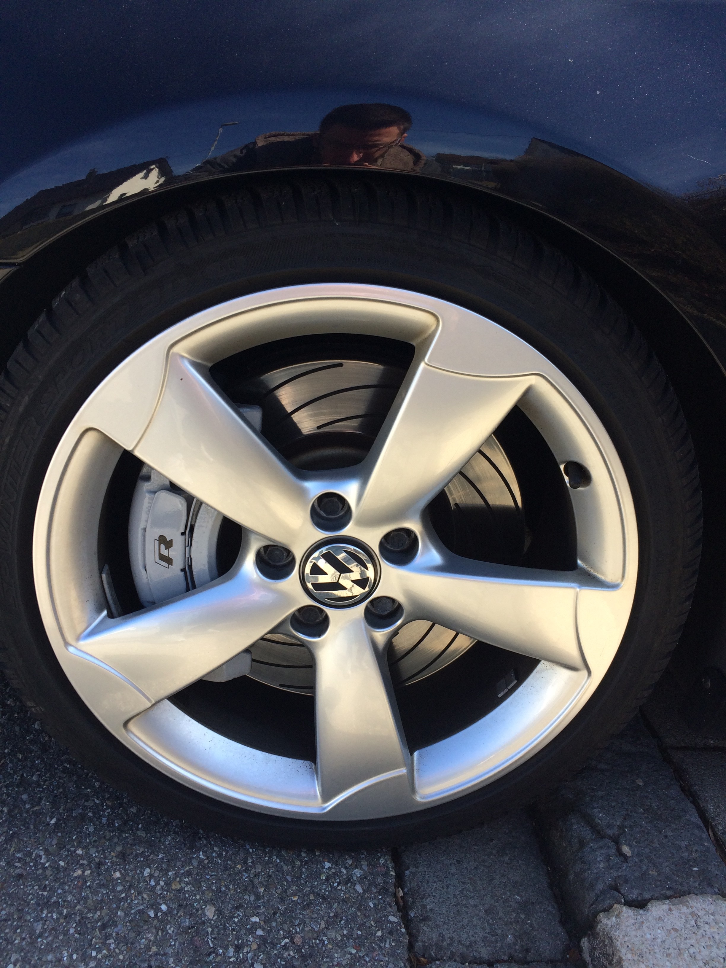

Hallo zusammen
wer von euch kann meine Bremsanlage mit Fotoshop bearbeiten
in der Farbe Gold oder in der Farbe Blau
kann mich nicht entscheiden welche Farbe ich die Bremssattel lackieren soll
wäre sehr dankbar

Danke das es so schnell ging!!!
vielleicht kannst du ja noch ein paar farben reinstellen irgendwie haut es micht nicht um
Ich werd nicht mehr
Nimm Gelb.

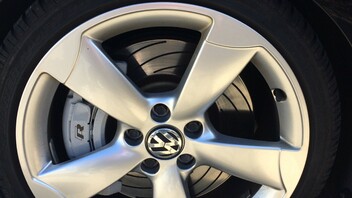

Meine sind Grau ![]()

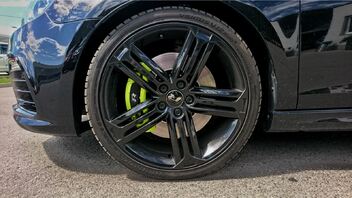

Ha, genau der richtige Fred für mich. Ich überlege auch gerade, hab einen schwarzen 6er R Cabrio, schwarze 19er und eben schwarze Sättel. Da muss n´büschn Farbe ran ![]()

Hast du den Sattel selbst lackiert oder hast du das machen lassen? Ich überlege auch meinen Sattel mal ein wenig "aufzufrischen", da der originale Lack mittlerweile eher grau als schwarz ist ![]()
Sorry, bin erst jetzt wieder dazu gekommen, mal wieder hier rein zu schauen.
Das hab ich selbst gemacht, geht ganz easy mit dem Foliatec Set (und mit Bühne, Werkzeug und etwas Zeit). Rauf auf die Bühne, Räder ab, vorne die R-Klammern ab (und mit Silikon wieder hübsch machen), dann alle Sättel aufrauen, mit Druckluft reinigen, mit Bremsenreiniger reinigen, die Gummihülsen von den Bremsleitungen abkleben, Scheibe abkleben, Lack anmischen.
Dann mit nem Pinsel (lieber nen guten kaufen, die vom Set sind etwas billig und haaren) Sattel für Sattel lackieren, man merkt eh schnell wieviel Farbe gerade richtig ist, damit sich keine Nasen bilden. Wenn man einmal rundum ist kurze Pause, dann kann man schon die 2te Runde starten. Bei mir haben 2 Anstriche gereicht, der Lack "verfließt" glatt und war bei mir eben nach 2mal deckend.
Dann mind. 24h im trockenen Trocknen lassen, Räder montieren, fertig! Oh und die R-Klammern wieder drauf, am besten mit einer Kunststoffspachtel den Bremssattel schützen, sonst kratzt man sich den Lack gleich wieder ab; Der ist erst nach ein paar Tagen endfest.
