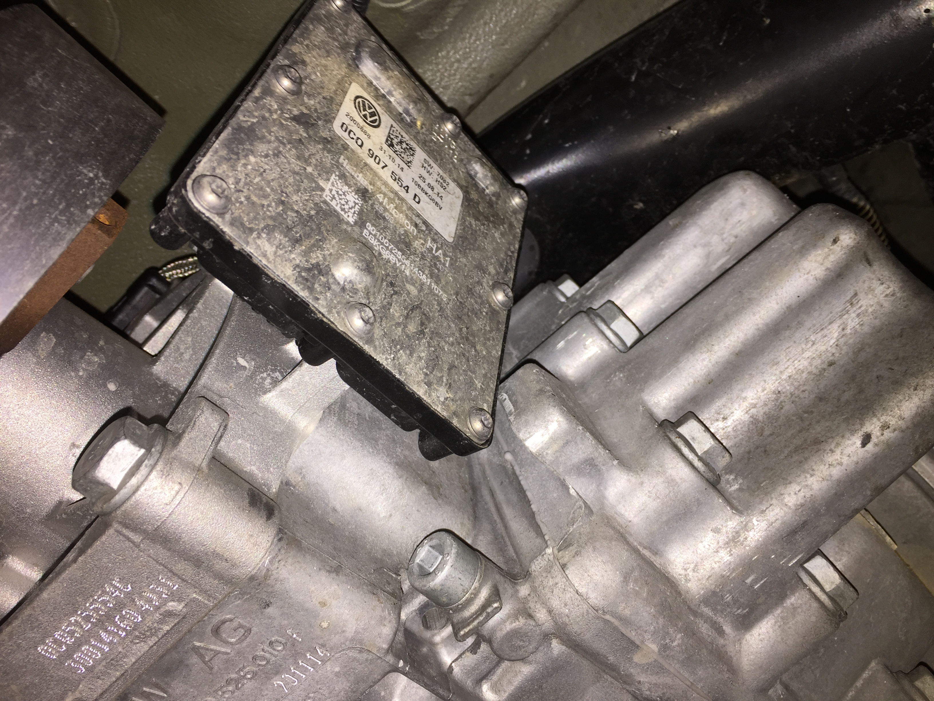

Haldex Schrabe??
Ohne die Haldex 5 im Detail zu kennen, hätte ich jetzt mal auf Ölablasschraube getippt.
Ja das habe ich auch gedacht.
aber?
Weiß nicht. Muss ich mal schauen was das ist.
Ich dachte die Spezialisten wissen es hier im Forum. Deswegen frag ich.
Hab noch ne Frage. Ist haldex Öl das selbe wie Differenzialöl? Oder wird das getrennt eingefüllt/gewechselt?
Wenn ich es richtig in Erinnerung habe, hat das Diff zwei Ölkreisläufe. Ich gucke noch mal in den Computer wenn ich auf Arbeit bin.
Habe nachgesehen. Das Diff hat ein mal Achs-/Differenzialöl und einmal Haldexöl. Die abgebildete Schraube ist die Alassschraube des Haldexöls. -

Wie viel ml Öl muss man einfüllen nach dem Ölwechsel bei der haldex?
Flasche ist ja 850ml.
Habe mal im Tiguan Forum etwas von 650ml oder so gelesen.
