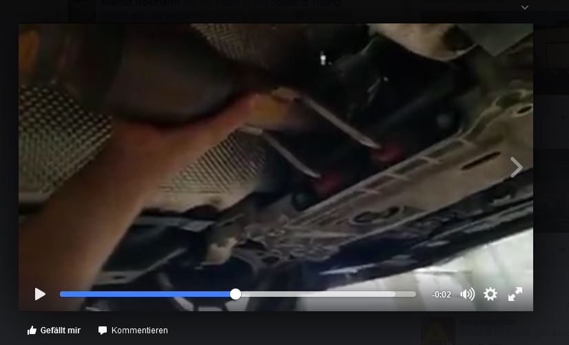

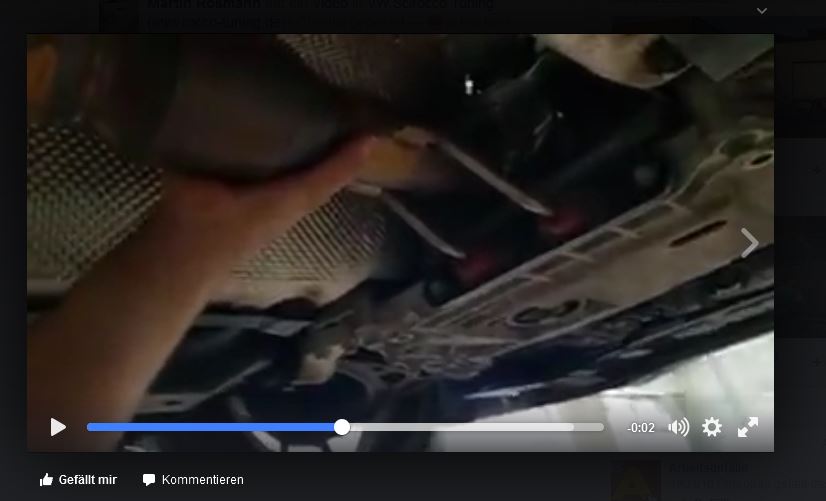

  • Gerade das Video gesehe, erinnert mich an deins. Hast du noch die original Downpipe verbaut oder eine andere.
    Ich hoffe du kannst das Video sehen, man muss wohl angemeldet sein.
    https://www.facebook.com/10000…/videos/1229783287082496/
    Gruß Sebastian
  • Auch wenn alles original ist könnte es ja evtl. sein das bei dir die zwei Stützen trotzdem irgendwie am Aggregateträger schubbern, ist ja schnell selber kontrolliert.
    @Sebastian R: "Eric Bobo & DJ Rhettmatic live @ FM4 Unlimited"?!
    Gruß Sebastian
  • Ach so, das soll's natürlich nicht sein.
    Eigentlich ist es ein Video wo jemand eine andere Downpipe hat und die zwei Halter wohl zu lang sind und das dann am Aggregateträger schubbert und Quitschgeräusche ergibt.
    Mal ein Screenshot.
    Gruß Sebastian
