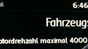

Motordrehzahl maximal 4000 1/min. (Wahrscheinlich Öldruckschalter3)
  • Hallo zusammen,
    ich hatte diesen Fehler letzten Herbst schon mal. Immer morgens für ca 1 Woche jeden Tag. Dann war er weg.
    Nun ist er wieder da, seit 8 Tage. Was hilft ist Auto aus, P, Auto an, D und weiterfahren. Dann kommt es bis zum nächsten morgen nicht mehr vor.
    Ein Test den ich gemacht habe: Auto morgens gestartet, direkt abgestellt, dann wieder gestartet. Da kam der Fehler den ganzen Tag nicht vor.
    Ich habe im gesamten Internet nur in einem Forum davon gelesen (TTS). Da haben sie extrem viele Lösungsansätze.
    Habe leider keine Garantie mehr, werde aber heute Abend mal den Fehlerspeicher auslesen und hoffe auf einen Fehler der plausibel ist :)
    Hatte es bis jetzt immer versäumt auszulesen.
    Wollte eigentlich hier nur einen Thread anfangen und sobald ich eine Lösung habe hier posten, falls andere mal denselben Fehler haben und danach suchen.
