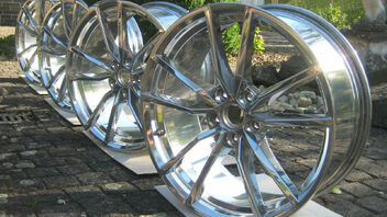

Du meinst so ?
http://thumbs3.ebaystatic.com/d/l225/pict/252174370439_1.jpg

Ja hatte auf die schnelle nix anderes gefunden

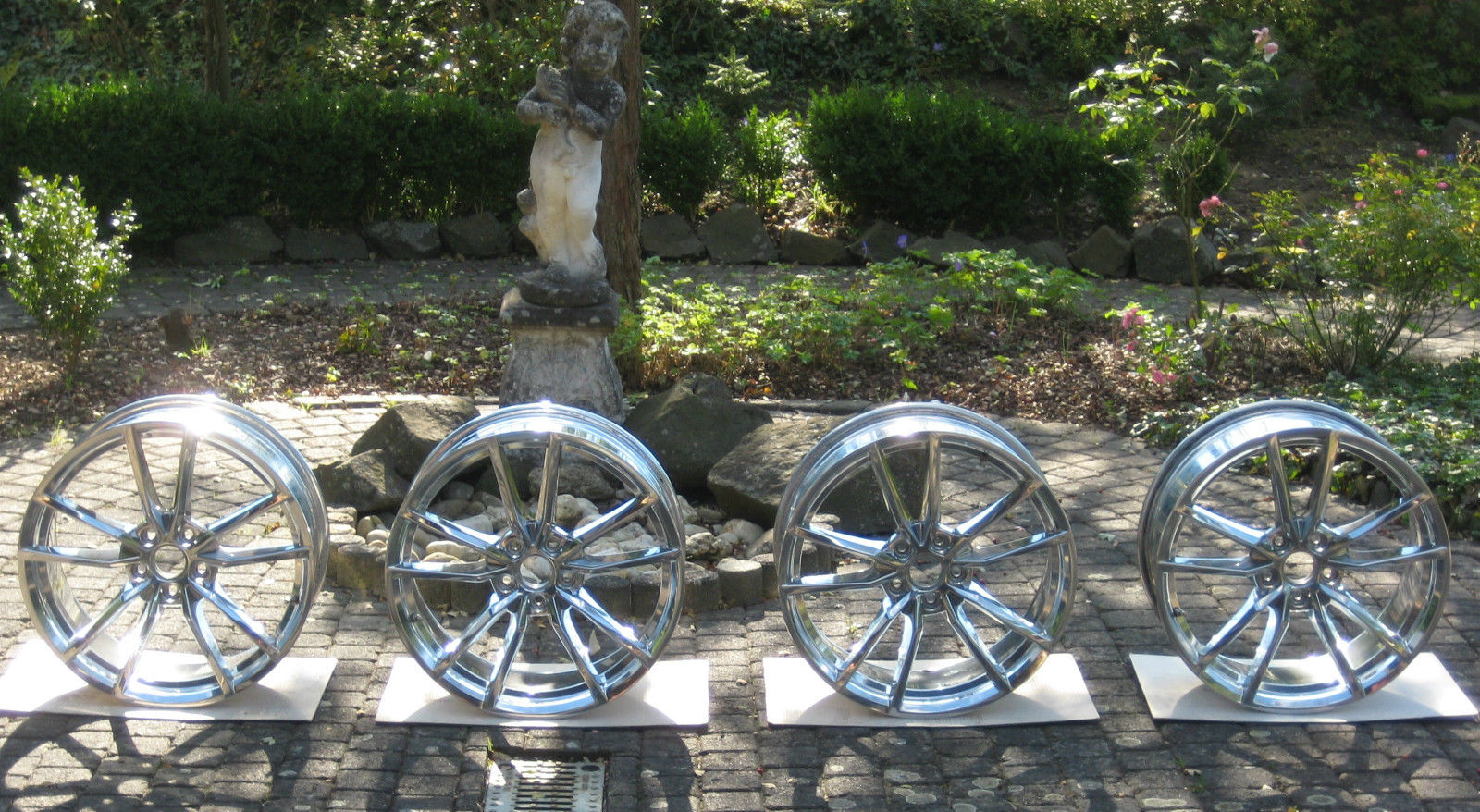

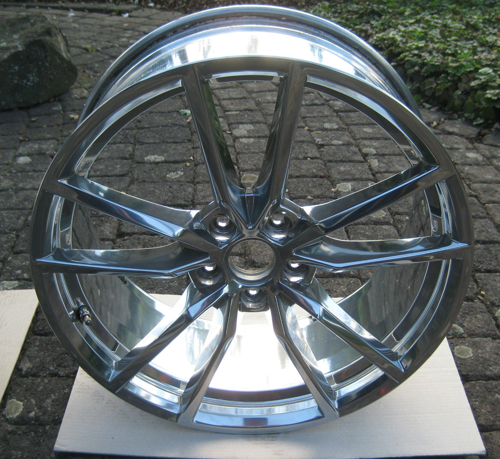

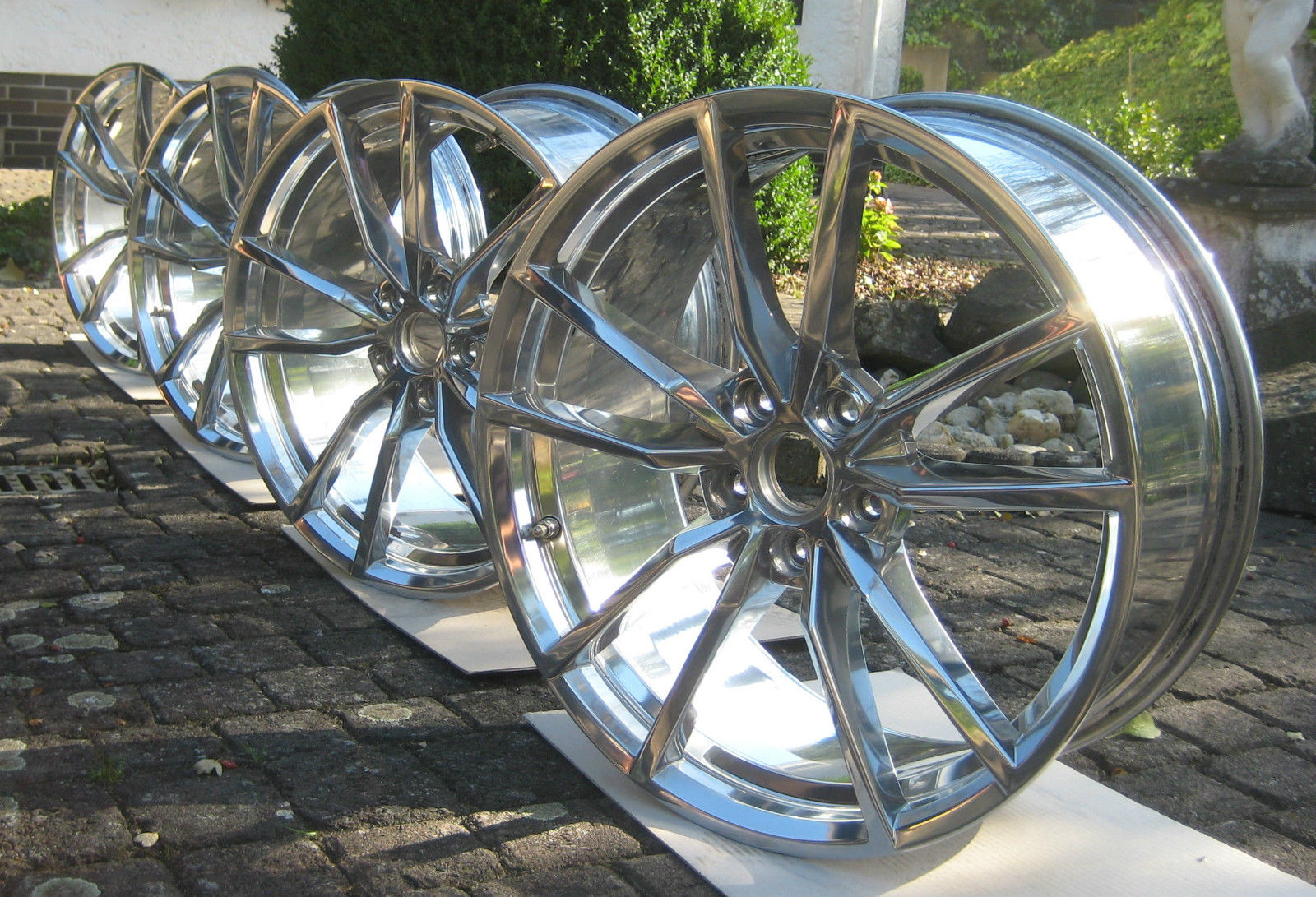

Ja es geht bzw. Wurde schon gemacht.
Wie dieses aber für fast Material ist steht bei den Bilder nicht, da also vll. noch auf jemanden warten der das genauer weiß
