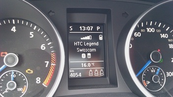

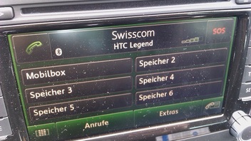

  • Hallo zusammen
    Ich habe mir das Neue UHV Premium mit UMTS (Teilenummer: 000 051 473 F) bestellt und heute morgen vor der Arbeit beim :) abgeholt.
    Preis bei AMAG Schweiz: CHF 560.-
    Einbau ist seeeeehr einfach (Voraussetzung für den einfachen Einbau ist jedoch die Premium FSE):
    Einbau
    1. Beifahrersitz ganz nach hinten schieben
    2. Styroporabdeckung anheben und sorgfältig nach vorne ziehen (Klettband)
    3. Bestehendes Modul (Premium FSE) der Styroporabdeckung entnehmen und die 2 Kabel abmontieren
    4. Neues Modul mit ein wenig Druck in Styroporabdeckung drücken und zwei Kabel wieder montieren
    5. Styroporabdeckung unter Sitz verstauen
    Codieren
    Ich bin mir nicht sicher, ob überhaupt etwas codiert werden muss. Auf den ersten Blick funktioniert die Anlage.
    Falls jemand mehr weiss, bitte melden.
    Grüsse aus der Schweiz
  • Wie ich gehört habe funktioniert ab MJ2011 das iPhone mit dem von VW verbauten "Mobiltelefonvorbereitung Premium"? Also würde jeglicher Einbau irgendwelcher Steuergeräte entfallen.
    Kann das jemand bestätigen?
  • Ich musste schlussendlich gar nix programmieren, damit es funktioniert hat.
    Es lohnt sich auf jeden Fall, wenn man die Premium drin hat, die aber nicht verwenden kann, weil diverse Mobiltelefone (iPhone, Alle Android phones, etc.) rSAP nicht unterstützen.
