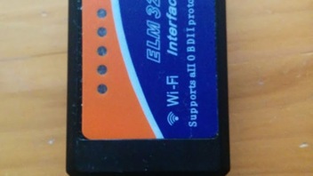

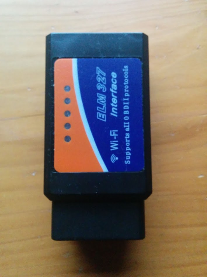

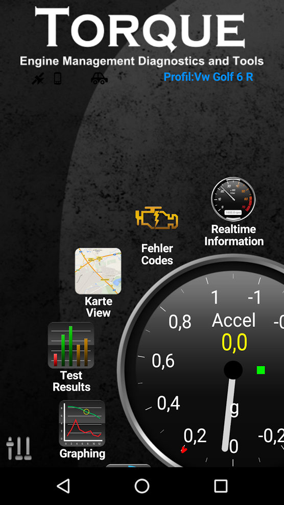

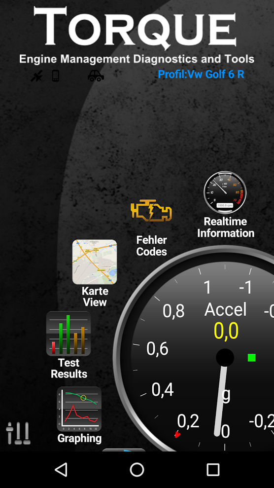

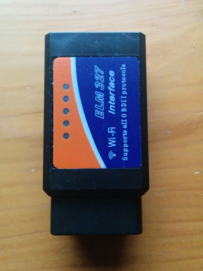

Ich habe mir einen OBD Adapter gekauft und Torque Pro auf dem Handy installiert. Fehler sind nicht im Speicher... -
