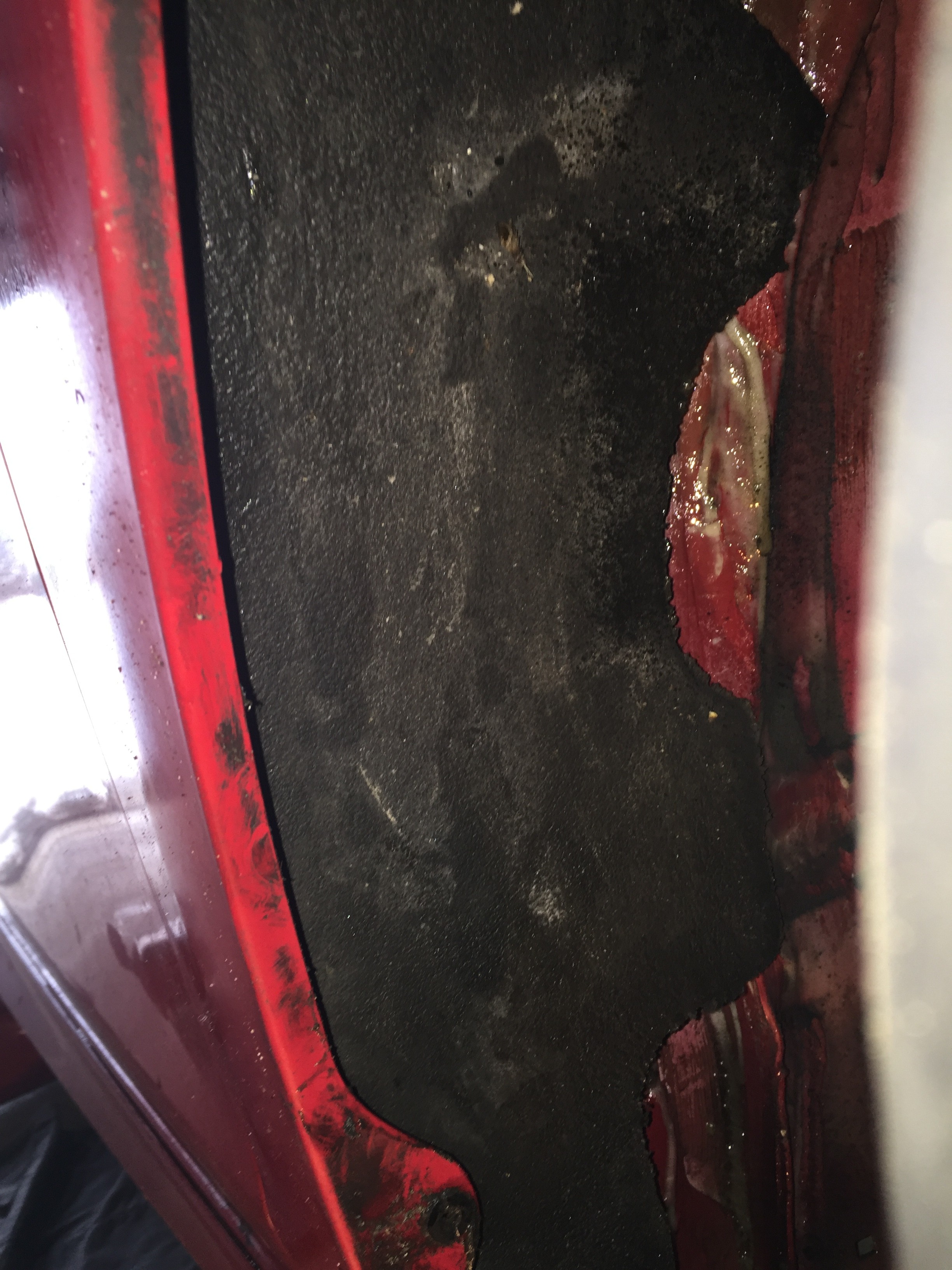

  • War heute am schrauben und dachte eventuell passt es hier rein. Hab mal die Radhausschalen vorne und hinten entfernt. Vorne ist bei mir der Schaumgummi in der Aussparung....
    Aber hinten in dem, ich nenne es mal, Dreieck Radhaus, Seitenschweller, Türpfalz hatte ich sehr viel Schlammablagerungen...
    Hier mal ein Bild von dem Schaumgummi vorne
