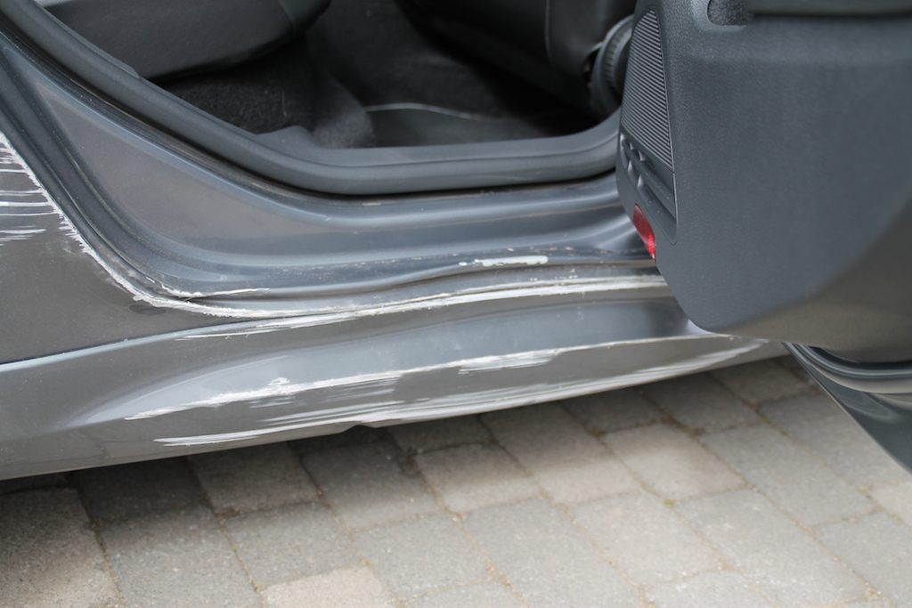

    Also wollte mich heute auf den Weg zum Ring machen, also Auto an... und irgendwie war der Kopf noch aus.
    Wir haben in unserer Einfahrt so einen dämlichen Böller und ich Vollpfosten habe diesem meinem Baby leider ein ganzes Stück
    näher gebracht. 20 Jahr ohne Unfall und dann so eine Sch...e. Ich könnt heuelen.
    Eine Sekunde mal nicht aufgepasst und mit Schrittgeschwindigkeit... Baaaaam.
    Tja. Türe Platt. Hinterer Kotflügel nur leicht erwischt. Verkleidung vom Längsträger, okay zu verschmerzen.
    Nur was mir jetzt echt Sorgen macht, ist der Längsträger.
    Das ganze ist zwar Vollkasko versichert, aber trotzdem.
    Was mein Ihr dazu ? Kann man das wieder halbwegs hinbekommen ?
    Gruß Munzi
  • Wird der Unterholmen ersetzt oder gezogen/gedengelt?
    Ne, ersetzen zahlt sich nicht aus und macht mehr kaputt, als es nützt. :)
    Das zu richten ist wie gesagt für den Fachmann kein Problem.
    R-Munzi:
    Offiziell ist es jetzt ein Unfallfahrzeug, das stimmt.
    Aber ich würde einfach ausführliche Schadenfotos machen und diese aufbewahren.
    Solltest du den Wagen mal verkaufen, kannst du dann belegen, dass es eben nur ein "kleines Missgeschick" war und zeigen, WARUM repariert wurde.
    Denn ansonsten könnte man dir auch unterstellen, dass du mit der kompletten Seite irgendwo reingedonnert bist.

  • Es ist und bleibt ein erheblicher Schaden. Schön reden bringt da leider nix.
    Der Schweller ist ein wichtiges konstruktives Bauteil, das enorm zur Verwindungssteifigkeit beitragen soll. Ich würde weder auf Kosmetik achten, noch Kosten scheuen!
    @Fendrix:
    Stimmt schon, allerdings hat man in diesem Fall keine Einbußen, da der Schaden hier noch nicht so groß ist, sondern nur die Aussenhaut beschädigt wurde.
    Das Teil rauszuschneiden macht es auch nicht besser, denn eine Schweissnaht ist immer eine Schwachstelle, nicht zuletzt auch wegen möglichem Rostbefall. ;)
    Wie gesagt, richten ist hier kein Problem, sofern es auch korrekt gemacht und nicht nur mit Spachtelmasse zugekleistert wird. ;)

  • Da kann ich Fendrix nur zustimmen.
    Der Schweller hat eine ab bekommen und muß erneuert werden, da beißt die Maus keinen Faden ab!
    Ist aber alles nicht sooo schlimm, da kommt ein neues Seitenteil rein und gut ist, ist ja heutzutage nicht mehr geschweißt sondern gepunktet.
    Lasse es auf alle Fälle bei VW machen, dann hast du immer noch die 10 Jahres Garantie gegen durchrosten. ;)
    Klar ist es ärgerlich, aber es ist nun mal so wie es ist.
    Du weißt ja, Blech kann man ersetzen.......

  • sooooo.... er wird wieder ! seit dienstag ist er beim Freundlichen.. tja wird auuch noch ein klein wenig dauern, da der Holm komplett getauscht wird. Türe kommt neu und Kotflügel wird so gemacht. Schaden so um die 6 Mille.... Ihr glaubt nicht, wie man seinen R vermissen kann :)
