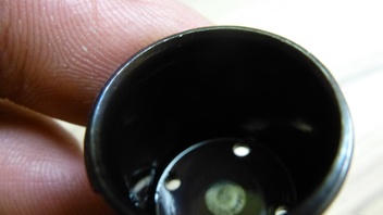

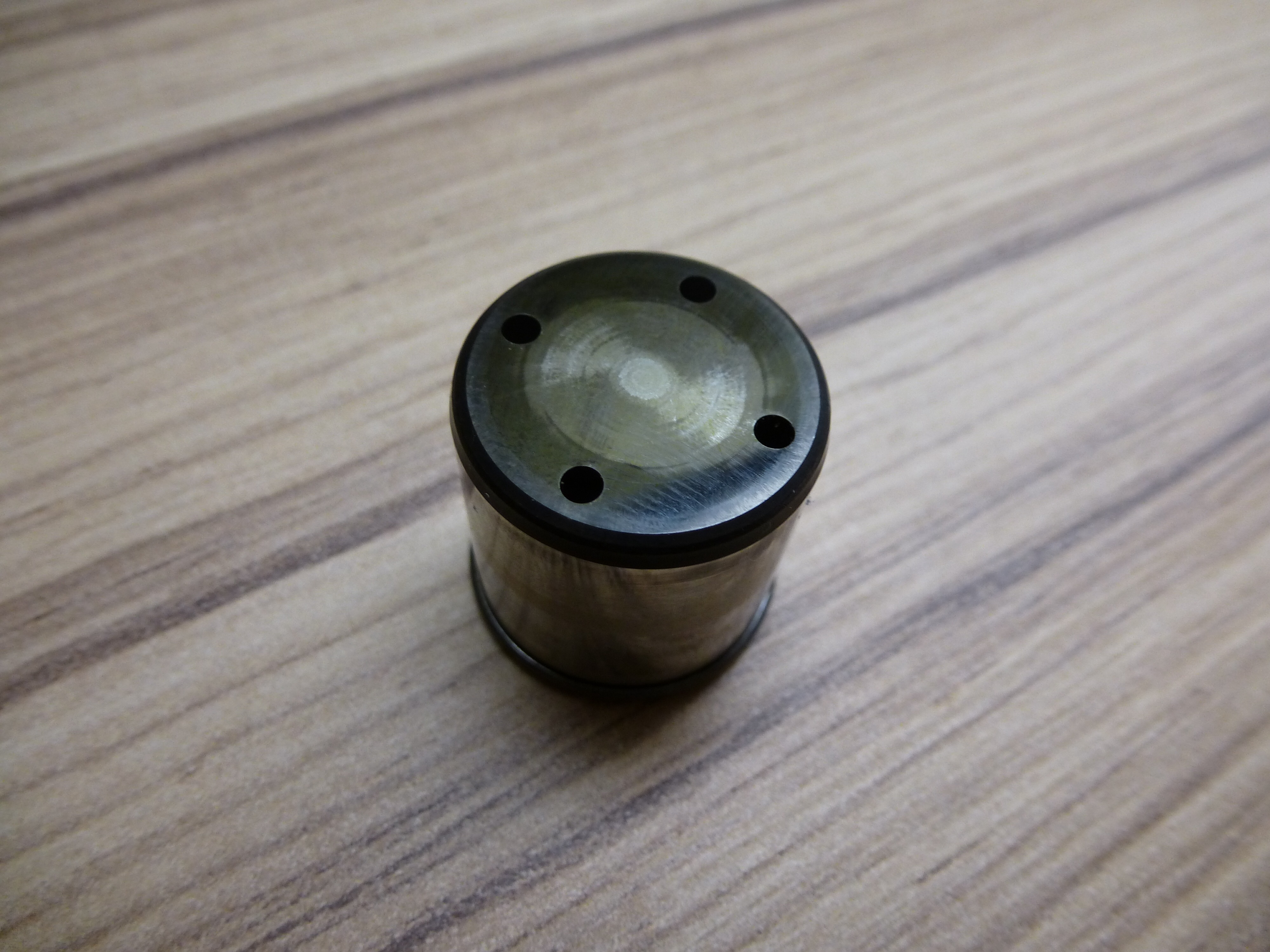

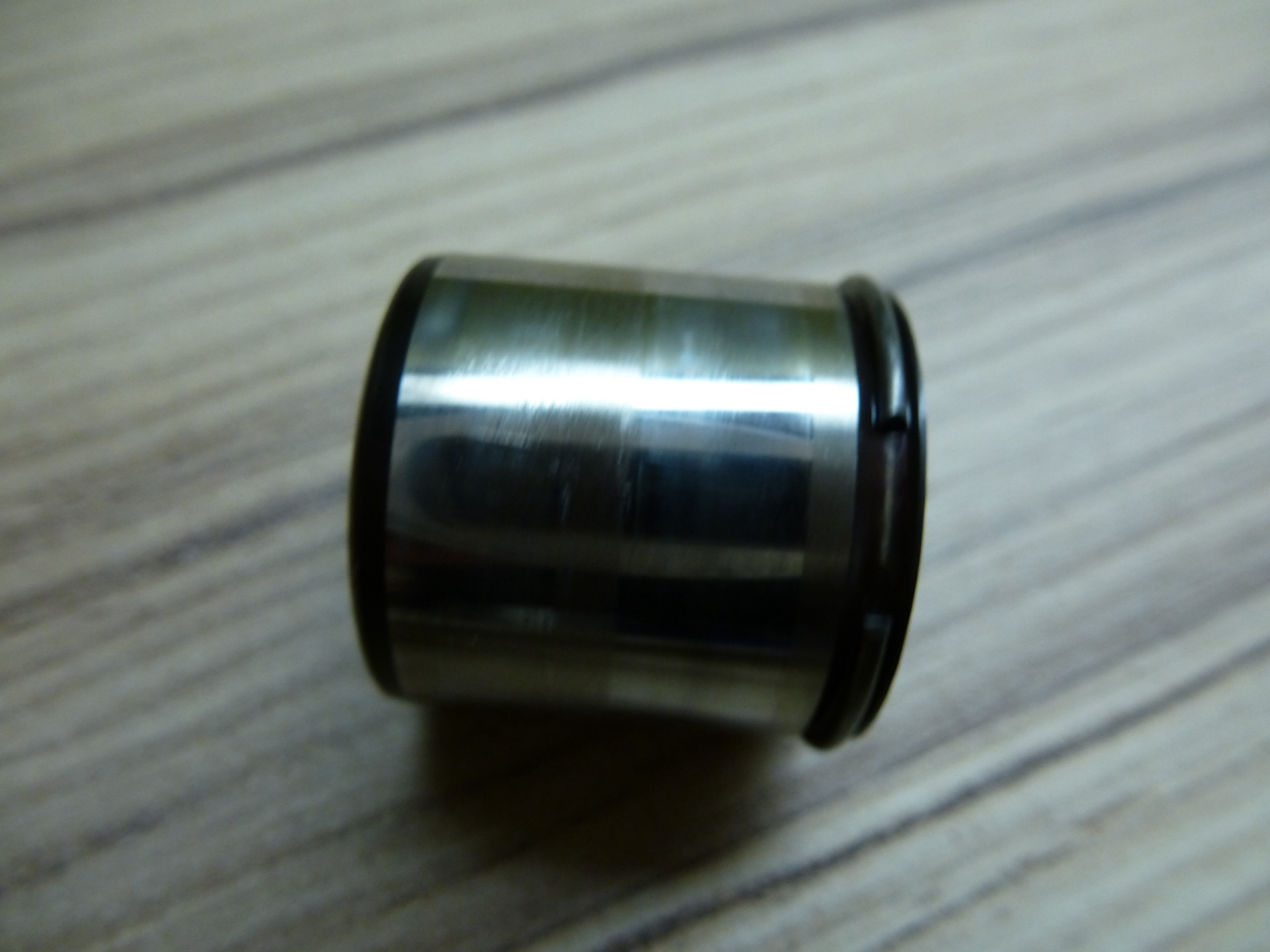

Ich empfehle niemandem das selbst zu machen, siehe Beschädigung Dichtring. Neue HD kaufen, Kit kaufen, zum Tuner des Vertrauens und den das routiniert machen lassen für nen 20er.

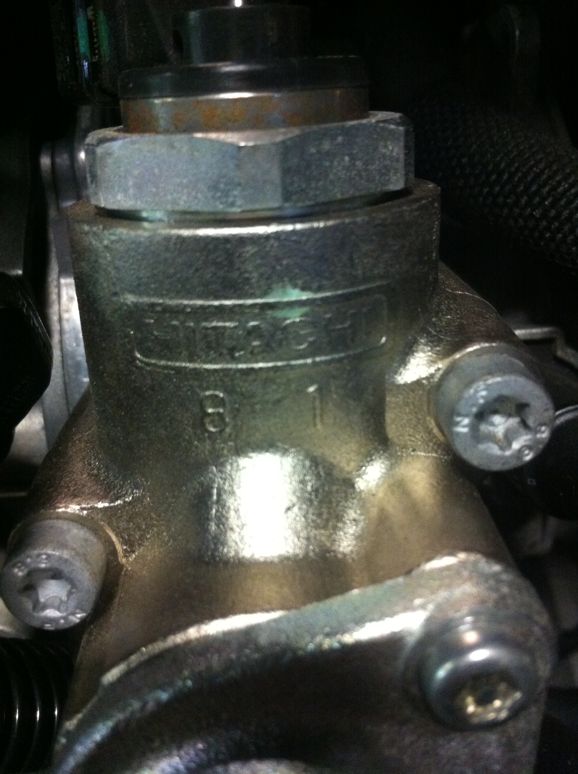

da wir 2014 haben, denke ich mal schon, da wohl ab 2012 nur noch die 8.2 gebaut wurde. Ist aber nach wie vor Index K
Schon klar, dass es nur mehr die 8.2er gibt, aber m.W. sind die Pumpen ab 8.1 ja "die Guten".
Die alte war die Hitaci 7.1 die neue ist die Hitachi 8.1...ne 8.2 gib es nicht
dann schreibst du hier aber was anderes als in R-Golf Forum :kopfnuss: die 8.2 gibts definitiv mit ner großen 8.2 auf dem Gehäuse.
Kann sein Sry..war ein Schreib fehler..hast mal ein Link? Gerne auch via PN das ich die Angabe mal Korigiere?!
Die ist Bei Mir verbaut der .:R ist Bj. 06/12....

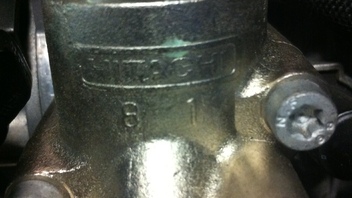

Na dann zeig Mir mal bitte die Hitachi 8.2 in einem VW 2 L TSI ???? :confused:
Ähm...langsam....mein Scirocco ist EZ 26.04.2012 und hat die 8.2 verbaut^^
Klar gibt es die.[Blockierte Grafik: http://abload.de/img/img_0138mbc8a.jpg]
jetzt ist die verwirrung koplet bei Mir..wie gesagt..meiner ist Bj. 06-2012...war 2. mal auf der Rolle das 1. mal 375 Ps und dann wo es wärmer war 368 Ps :confused: :confused: :confused:

Es kommt auf die BAUWOCHE an...alles andere ist recht wurscht.
Wenn Dein
den R 6/12 bekommen hat, kann er trotzdem weit vorher gebaut worden sein.Wenn das Auto schon länger bei VW im Werk gestanden hat kommt das schon hin.
Oder aber in WOB sind einfach Restbestände verwertet worden, bzw. 8.1 und 8.2 sind gleichzeitig verbaut worden.
Da sehe ich jetzt aber kein wirkliches Problem drin.----------------------------------------------------------
Endlich R: was sollen wir mit der Glaskugel?
Schau auf die Pumpe drauf; siehste sofort. -
