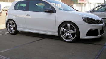

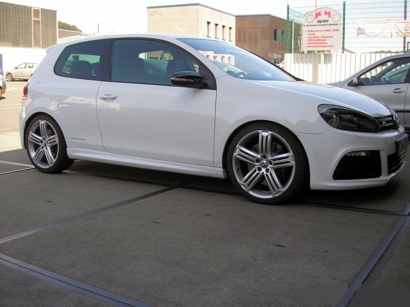

Soo leute, hab jetzt ca. 2 Monate die H&R 20mm drinnen, und ich muss sagen es sieht top aus, aber ich finde der Bock ist mir noch etwas zu hoch :ugly: bisschen noch runter muss er

Also ich find es passend, wenn ich ihn mir so anschau... ![]()
P.S.: Wirklich tiefer kannst du legal aber eh net runter, weil du sonst die 11cm nicht mehr einhältst. ![]()
