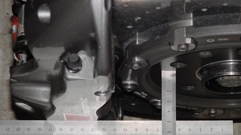

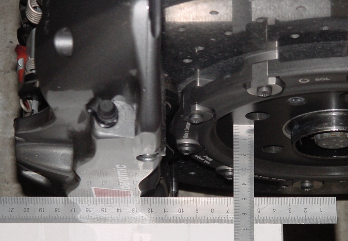

ich brauchte das Maß von der Felgen Innenseite sozusagen von der Anlegestelle an die Radnarbe ( MItte Bolzen von der Achswelle) bis zu den Speichen, gemessen bei 125mm (siehe Bild da wo der Sattel anfängt)aus der Mitte raus.
Damit möchte ich Ermitteln wieviel Spurplatte ich eventuell fahren müsste, Bzw. ob die Felge überhaupt geht.
Anbei ein Foto hilft denke ich einiges sonst versteht man es glaub ich nicht richtig.

Bin noch unterwegs , versuche nachher mal zu ergründen was du genau meinst. Eines aber vorweg, die oz ist eine der wenigen Felgen die überhaupt über eine große Bremse passt. Siehe in meiner Galerie. Wenn ich richtig sehe willst du eine Audi Keramic verbauen. Sollte passen.
Habe bei mir 3 mm Spurplatten gebraucht, ist aber kein Problem.Ansonsten verbaut Rothe Motorsport diese Kombination oft.
Audi Ceramic ist bereits verbaut und die Felgen sind jetzt das letzte Problem bevor es zum Eintragen geht.

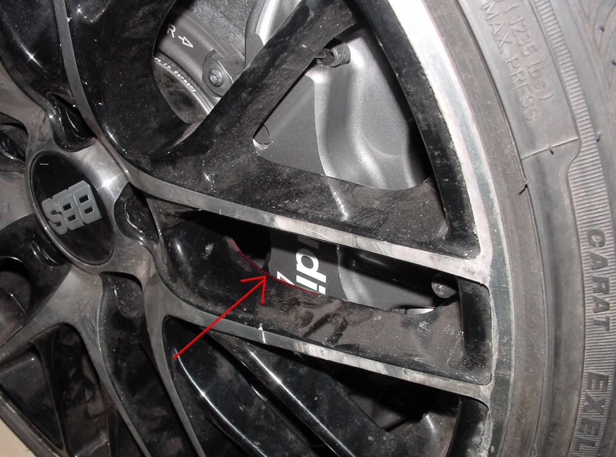

wenn die Oz nicht passen sollte,schau mal nach BBS Ck ..
