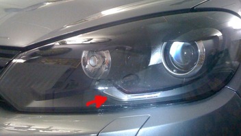

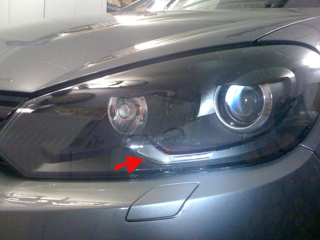

  • die nebenscheinwerfer gehen an, wenn du abbiegst ( hast du sicherlich schonmal bei dem einen oder anderen auto gesehen ;) )
  • deswegen habe ich ja geschrieben, dass das beim R wenig sinn macht ;)
    wobei: vielleicht strahlen dann ja die rfl's wie blöd ;)
  • beim normalen VIewr bzw. gti ists das standlicht ;)
    ah ok :)
    aber warum lässt VW dann beim R ne blaue Birne drinne?
    EDIT 29.04.2010
    Hier die Antwoert von meinem :)
    "... hier haben wir dasselbe wie beim Skoda Octavia RS. Beim ?normalen? Golf ist hier das Standlicht verbaut. Da der Golf R aber LED-Standlicht hat, wird das Birnchen
    nicht angesteuert, da 2 Standlichter pro Seite nicht zulässig sind.
    Damit der Kunde nicht meint, es gäbe eine Birne ohne Funktion, ist diese blau eingefärbt.
    So muss Volkswagen nicht 27 verschiedene
    Frontscheinwerfer verbauen."
    Klingt doch logisch, oder? :) :)
