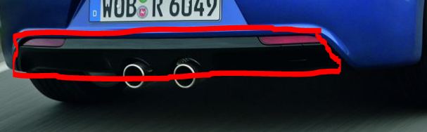

Hallo liebe Leute,
ist es an dem Golf 6 R möglich den Schwarzen Heckdiffusor abzubauen? Oder muss man dafür die Stoßstange runter nehmen?

Jap geht ohne stossi abbauen.
4 schrauben unterhalb lösen und dann rausclipsen

Dankeschön, hatte mich da letztens dann rangemacht, war zwar beschissen ohne hebebühne und Wagenheber aber ging ohne probleme.

Ja, ist problemlos möglich. " Schrauben an den hinteren unteren Radkästen und 2 Schrauben mittig unten bei den Auspuffrohren.
Dann kann man ihn ausklipsen, aber mit Gefühl bei den Temperaturen.
Ich würde rückwärts auf ein paar Rampen fahren und ne Schutzbrille tragen weil wenn du unter dem Auto liegst rieselt dir genau der Sand aus der Strossstange in die Augen.
Habs gestern gemacht War wirklich ne sache von 5-10min ! ... 4 Schrauben R20 oder T25 & dann aussen anfangen rauszuclipsen in richtung Mitte & schon ists passiert
bei der Montage ei fach auf die Clips etwas Creme oder fett geben & einclipsen
