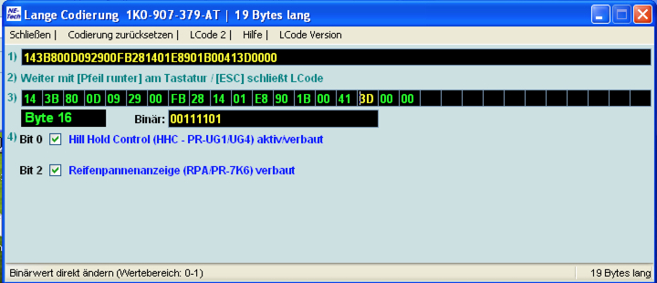

  • Hallo oliveR,
    ich habe mal mein VCDS angeschmissen und bei meinem R nachgeschaut. Das so genannte "Hill Holder Control (HHC)" sollte man per VCDS deaktivieren können.
    VCDS > Auswahl > 03 - Bremsenelektronik > Codierung - 07 > Assistent für Codierung > Byte 16
    Wie immer alle Angaben ohne Gewähr!
