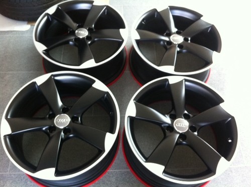

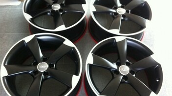

  • Hab mir die RS3 Rotor Felgen gekauft.
    Kann ich die orig Radschrauben benutzen die ich jetzt für die Tallas nehme????
    Wollte euch mal fragen muss ich die eintragen lassen. Wenn ja, wie bekomm ich die eingetragen?? Per Einzelabnahme?? Was würde man dafür brauchen???
    Und welche Reifengröße würdet ihr auf den Felgen fahren?? 225/35/19 oder 235/35/19???
    Fahre momentan die Tallas in 19 Zoll mit ein Gewinde von Bilstein.
    Welche Reifen würdet ihr mir so empfehlen????
    Wer Interesse an schwarze Tallas ohne Macken in 19 Zoll hat kann sich gern bei mir melden. Stehen demnächst zum Verkauf.
    Werde die Tage Bilder machen und sie hier im Verkaufsthread einstellen
    Meine neuen Schuhe
