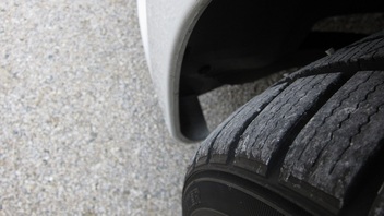

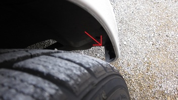

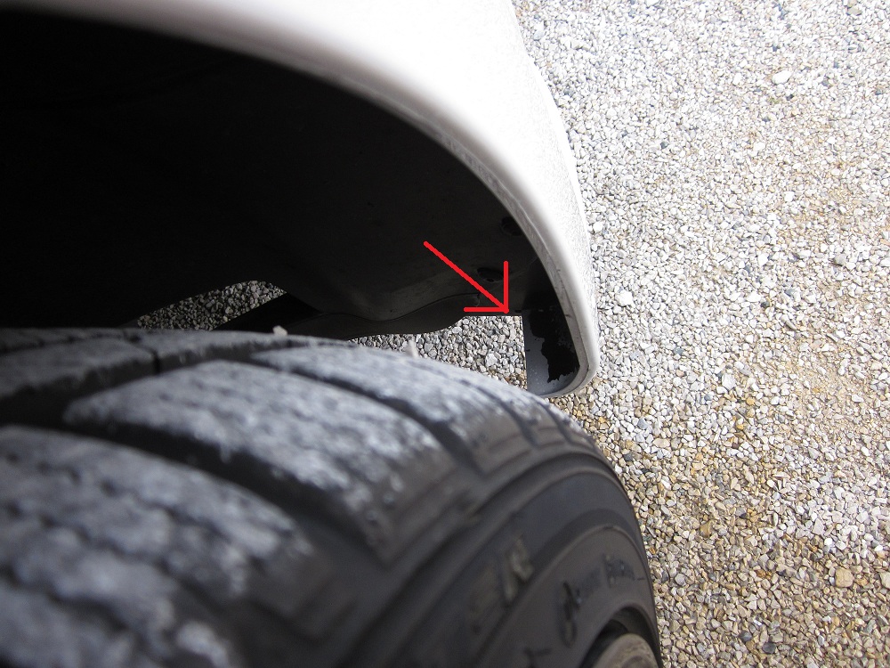

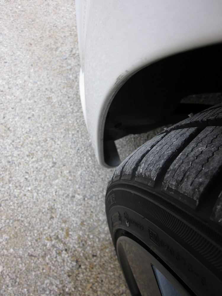

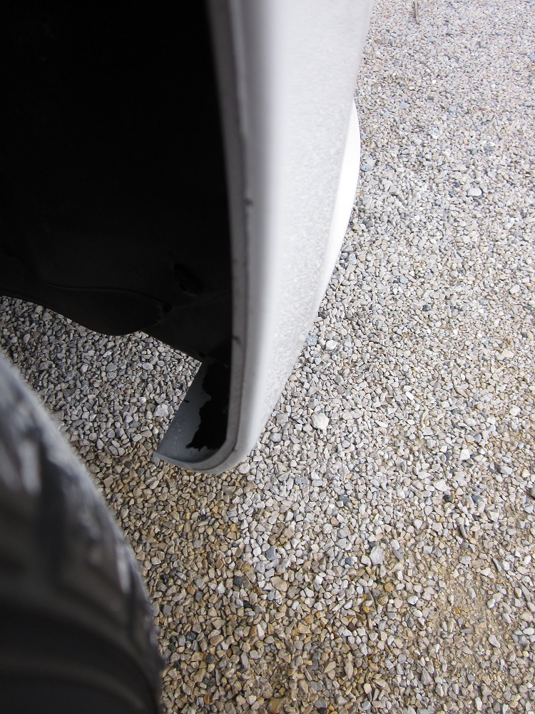

  • Nachdem ich meinem R heute mal die erste richtige Wäsche nach dem Winterdreck gegönnt habe musste ich feststellen das sich
    der Lack vorne rechts im Radhaus löst und abplatzt. Links ist es nicht der Fall.
    Ist dieses Problem bekannt und ich freu mich jetzt schon auf die Aussage vom :)
    Hier noch Bilder davon. (Bild 1+2 rechts, Bild 2 links)
  • Hi,
    das gleiche Problem hatte ich auch nur HINTEN,
    Stoßstange wurde neu lackiert,
    Erst eine misserable Teillackierung wo sogar was vergessen wurde. War echt lustig.
    Dann wurd die ganze Heckstoßstange neu lackiert. -> Dafür gibt es anscheinend auch eine TPI weil ich genau an der Kante hinten eine Schutzfolie bekommen habe.
  • Danke für die Infos, dann werde ich hinten auch gleich mal nachsehen.
    Diese Woche noch ab zum :)
    Gruß Matthias
