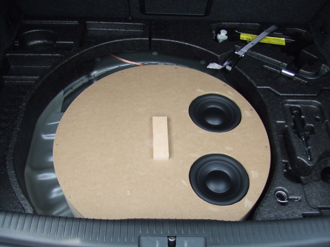

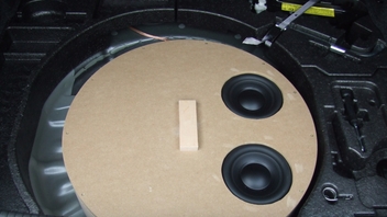

  • Hallo zusammen,
    nachdem letzte Woche der Subwoofer eingebaut wurde, ist meine Anlage nun komplett und ich wollte sie hier mal kurz vorstellen.

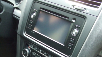

    Als Head Unit dient das 9210BT von Pioneer. Bin super zufrieden mit dem Gerät. Hochauflösendes Display, schneller Touchscreen und wirklich sehr viele Funktionen und Einstellmöglichkeiten. Als Endstufe wurde eine Crunch DSX4500 verbaut. Da sie sehr kompakt ist, hat sie unter dem Fahrersitz Platz gefunden. Die Crunch treibt die Woofer und das Frontsystem an. Das FS ist das VW-Upgrade-System von Eton. Dies wurde auch in den hinteren Türen verbaut und läuft hier über den Verstärker der HU. Beim Einbau wurden gleich alle Türen gedämmt. I-Tüpfelchen sind die beiden Woofer im Kofferraum. Hierbei handelt es sich um zwei Exact! WCA 168 S4 Mini Subwoofer. Da die Woofer sehr kompakt bauen, ist der Clou - und für mich sehr wichtig - , dass der Kofferraumboden nicht angehoben wird und die original Abdeckung weiter verwendet werden kann.
    Insgesamt bin ich mit der Anlage extrem zufrieden. Sie haut dir sicher nicht Plomben aus den Zähnen und gerade für Hifi-Verrückte gibt es noch massig Potential nach oben, spielt aber schön ausgewogen, klar (auch bei höherer Lautstärke) und auch mit den kleinen Woofern kommt (für mich) genügend Bass-Freude auf. Macht einfach Spaß. Und nebenbei muss ich mir jetzt auch keine Gedanken mehr über eine AGA machen :D
