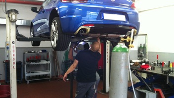

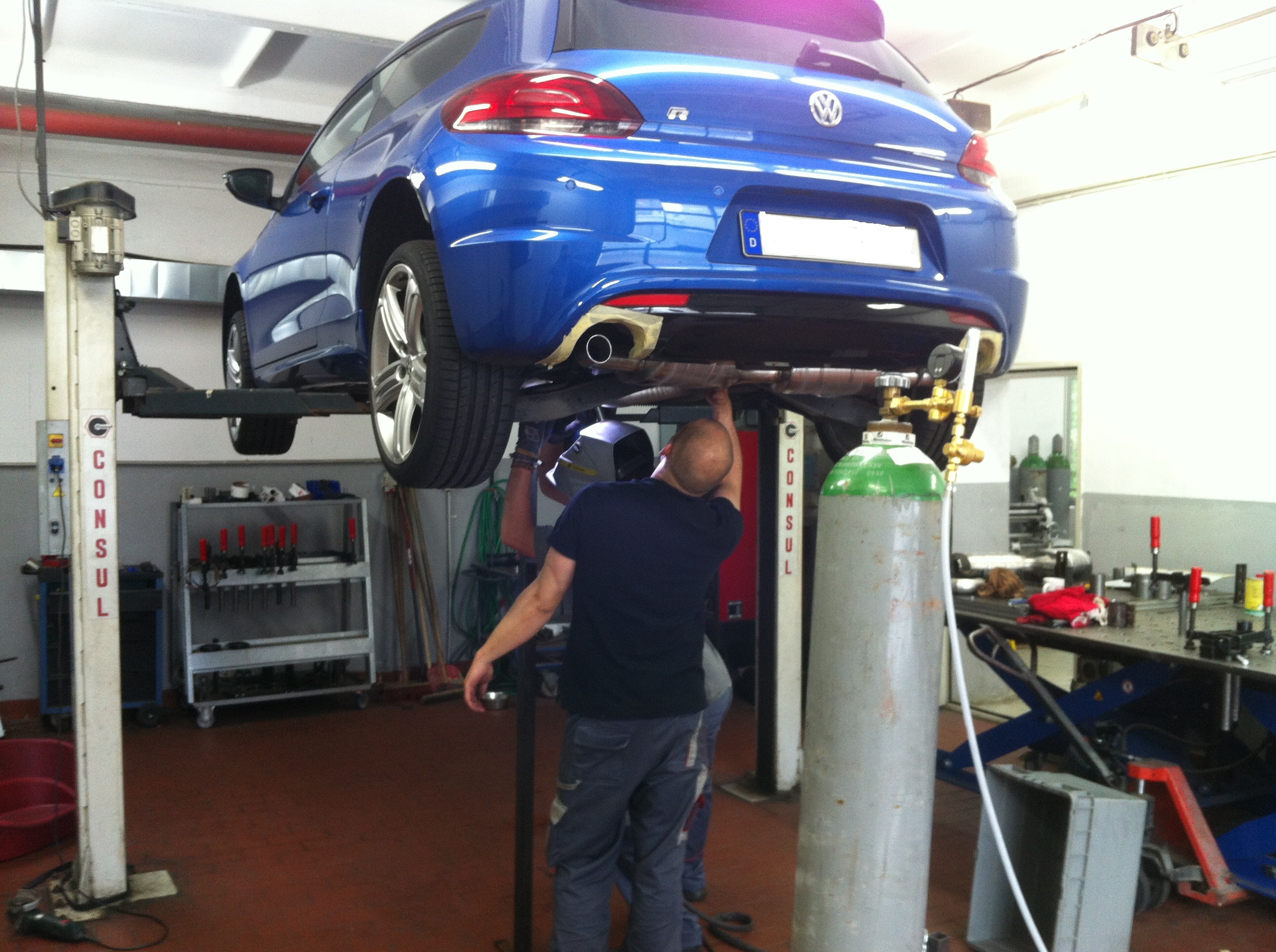

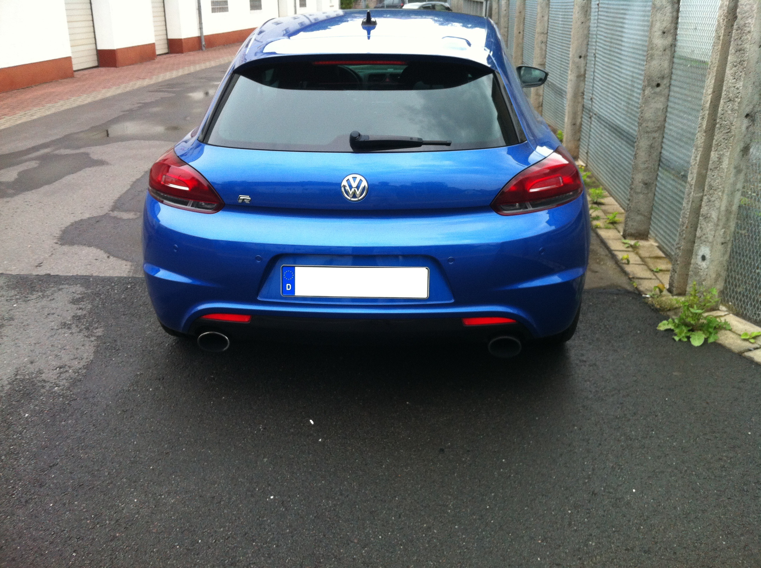

  • Der Tag began für mich morgens gegen viertel vor sieben und ich fuhr ganz gemütlich nach
    Heiligenstadt. Ich hatte bei Tobias einen Termin zwischen 9-10 Uhr. Da mein Kumpel meinte da sind
    viele Baustellen bin ich extra früh losgefahren und war natürlich viel zu früh da.
    Ich war gegen halb 9 bereits an der Halle und hörte von außen schon die Maschinen arbeiten.
    Sofort wurde ich von Tobias Hund entdeckt der mich gleich ankündigte. :ahahaha:
    Tobias Mitarbeiter öffnete mir die Tür und brachte mich in ein Aufenthaltsraum wo gleich die ersten Teile
    meine AGA ordentlich auf dem Boden lagen. Tobias kam sofort begrüßte mich und schilderte mir wie er
    den Tagesablauf plannt.

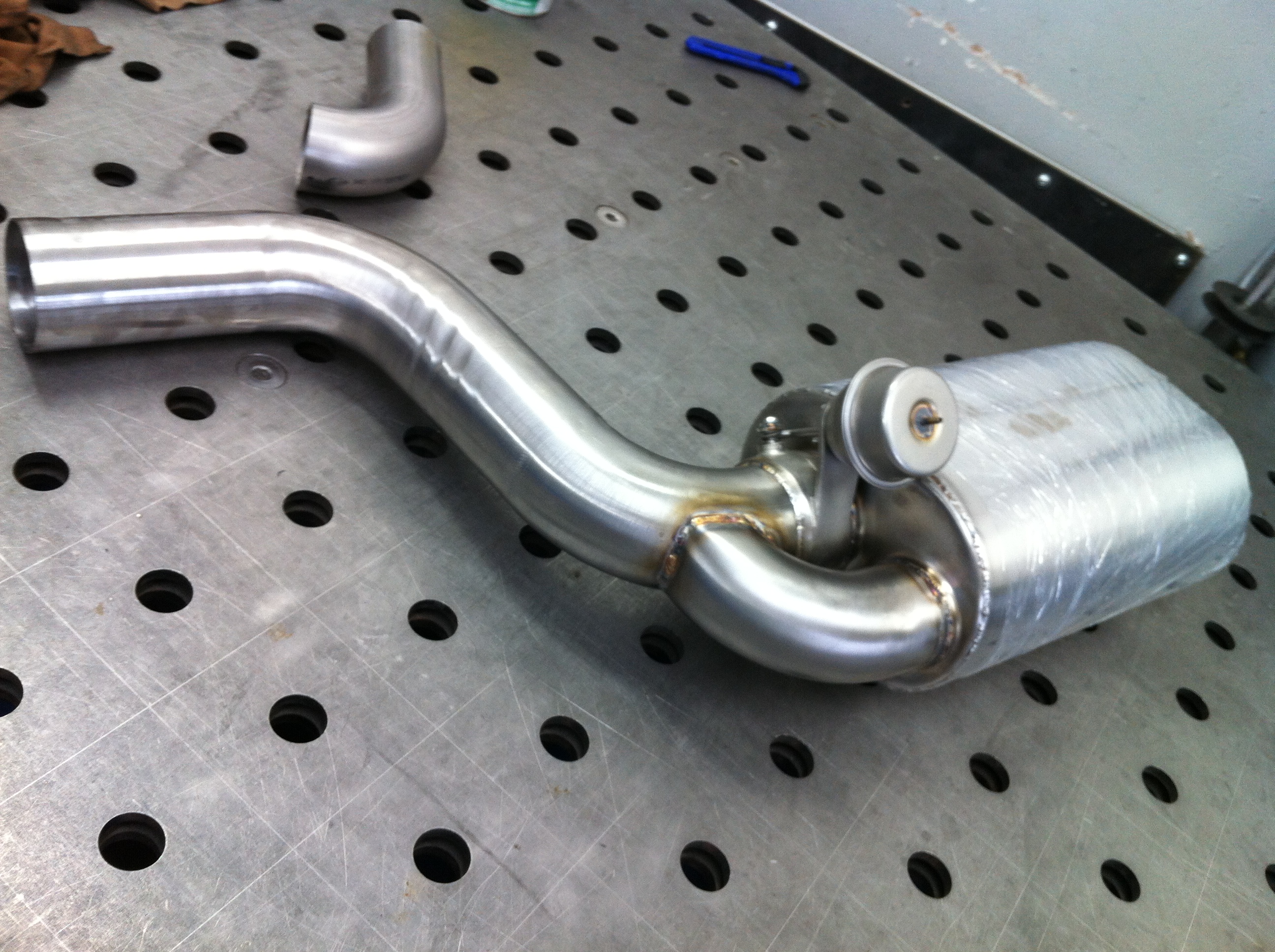

    Da beide noch mit dem vorbereiten von Bögen beschäftigt waren bin ich erstmal in Ruhe zum Rewe gegangen
    und habe das Frühstück nachgeholt. Als ich gegen 9:20 wieder da war, sollte ich den Rocco gleich auf die Bühne

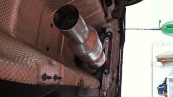

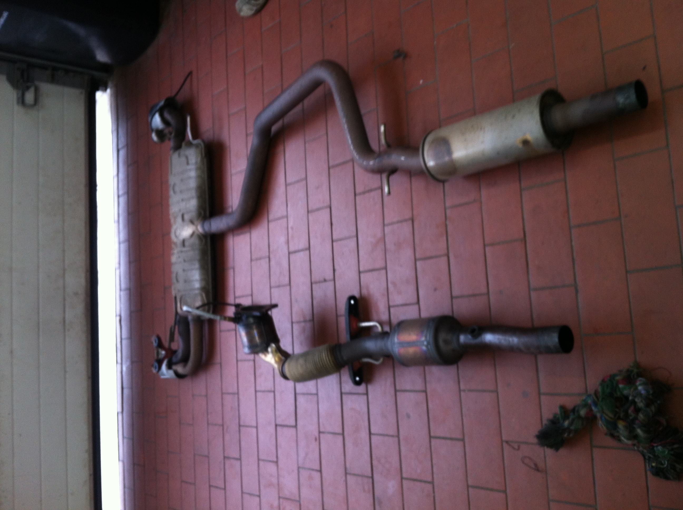

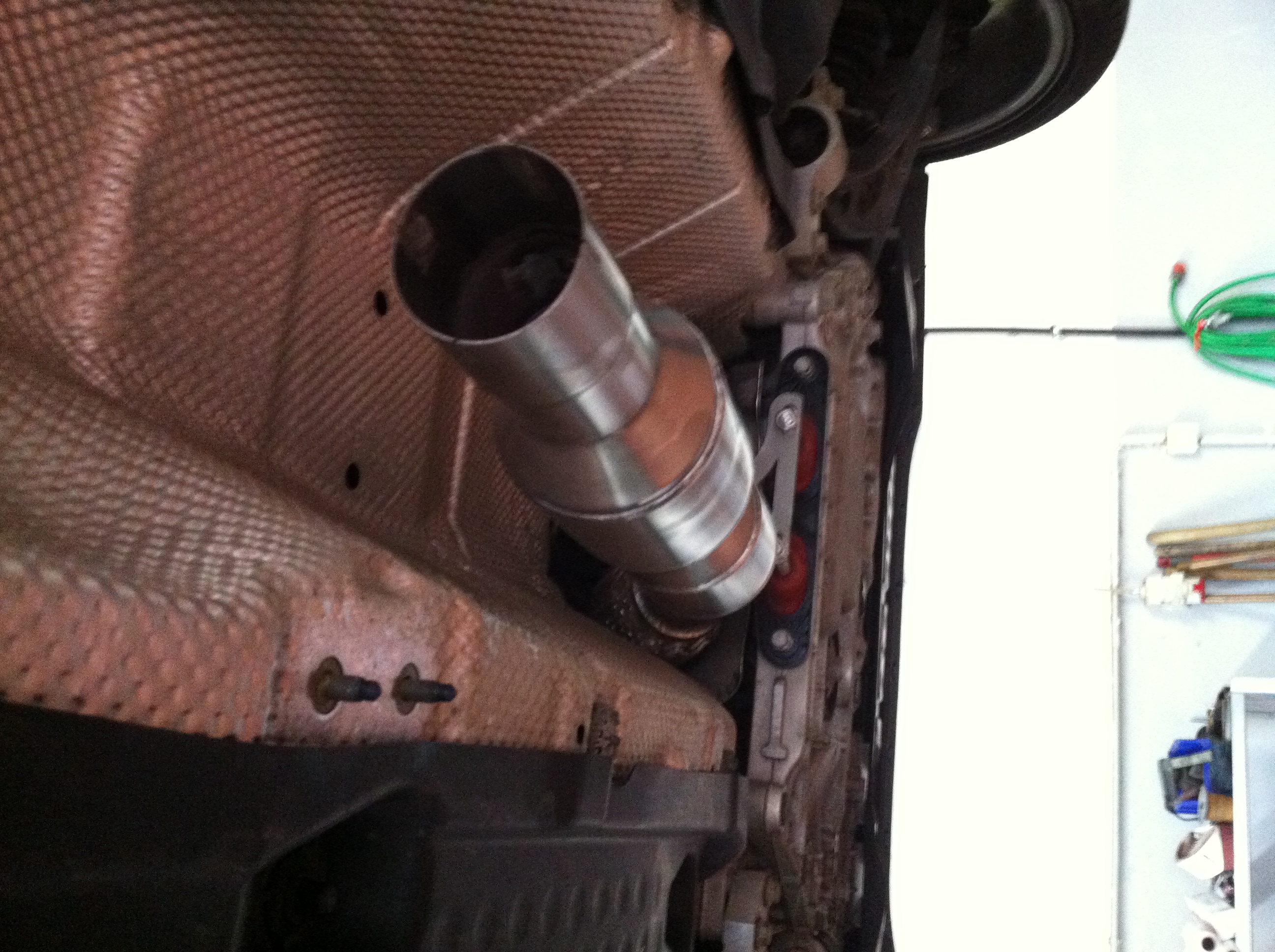

    fahren. Ziemlich schnell wurde die orginale AGA demontiert lediglich die Lambda Sonde wehrte sich ein bisschen.
    Die DTH AGA ab Turbo mit DP+HJS 200 Euro 5 Kat als 76mm Klappenanlage mit TÜV wurde nun von vorne nach hinten montiert.
    Hier kann ich nur ein großes Kompliment aussprechen. Der Einbau der AGA war gegen 2 Uhr abgeschlossen. Das Team DTH
    ist eingespielt und hat auch Spaß an der Sache. Der Kunde fühlt sich echt super dort aufgehoben.
    Ich kann hier nur nochmal sagen ich bin froh eine teurere AGA gekauft zu haben. Sie ist aus "hochwertigem Edelstahl" und mit
    beständigem HJS Kats bestückt.
    Auch ein Vorteil man kann in der Werkstatt sich frei bewegen und auch mal Fragen stellen. Jede wird einem beantwortet.
    Tobi´s Dobermann hatte mich auch lieb gewonnen gut das mir der Trick mit dem Spielzeug gezeigt wurde dann ließ er ab von mir.
    Als die AGA verbaut war sollte ich die Kats einfahren ca. 15 min Landstraße und 20 min Autobahn. Autobahn auch mal richtig beschleunigen.
    Beim beschleunigen selbst mit der Seriensoftware merkte ich schon einen Unterscheid beim beschleunigen bei hohen Geschwindigkeiten.
    Da ich ja die Golf532/TTs Ansaugung fahre gab es bei mir keine vorher Messung weil der LMM ja die neue Software braucht um zu laufen.
    LMM PIN Belegung ist:
    1 Signal 5Volt
    2 frei
    3 frei
    4 Masse
    5 Bordspannung 12 V
    Tobias lobte mich ich wäre der erste bei Ihm der den LMM bereits richtig angepinnt hatte. Er erklärte mir auch das der Wagen mit dem
    LMM so nicht laufen kann da das Standgas viel zu niedrig ist.
    Gut dann haben wir Daten gelesen und dann Software angepasst.
    Auch hier kann man nur sagen Respekt wie schnell und sorgfältig er die Software bearbeitet.
    Er hat mir auch hier viel erklärt und gezeigt und durfte sogar über die Schulter schauen.
    Nach dem ersten aufspielen der Software hatten wir 332 PS bei ca. 435 Nm.
    Dann waren ca. 4 Prüftstandläufe vorbei.
    Tobias meinte gleich oh da kommt aber noch was.
    Nun wurde dann die Software nochmal bissel verändert und die Kats waren noch freier, dann haben wir nach
    9 Messungen auf dem Dynojet 337 PS bei 450 Nm und alles bei 98 Oktan.
    Ich bin mit dem Ergebnis mehr als zufrieden. Der Motor nimmt bei der Leistung zu keiner Zeit den Zündwinkel zurück
    so muss das sein.
    Danach habe ich noch eine komplette DSG Anpassung machen lassen und nun ist alles zu meinen Wünschen.
    Um kurz vor 8 waren wir endlich fertig Auto läuft.
    Resume des Tages:
    Es gibt einen schnellen Rocco R mehr auf den Straßen Deutschlands.
    Tobi und Ich haben leichten Stress mit unseren Frauen warum wir so spät fertig sind.
    Und ich habe einen zuverlässigen Experten gefunden......
    Danke an Tobias und das Team DTH :ahahaha:
