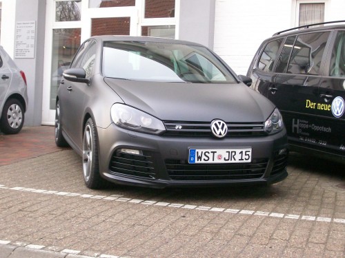

  • Hey Ho! der User R-Lkönig hat seinen R Schwarz Matt Folieren lassen. Hier der Thread :Der Erlkönig
