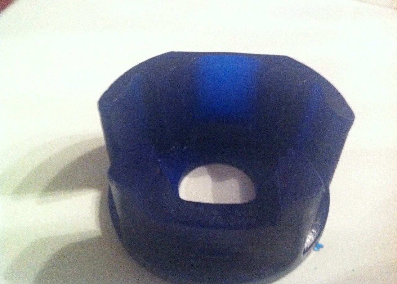

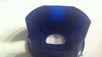

Richtig Volker geht günstiger habe grad welche bestellt. Der ganze Spaß kostet mich 29,-- Euro. Hier mal ein Bild was mir mein Händler geschickt hat.
Der Preis ist schon mal sehr gut!
...ähm, aber das Ding sieht (rein optisch) ja noch instabiler aus.
Wo gibt es die?
Frage mich nicht hab mein Händler darauf angesetzt er hat mir mal 5 Stück bestellt. Er bestellt direkt in den USA er führt die so eigentlich gar nicht.
Nur auf meinen Wunsch
Das nenne ich mal "gute connektion"!
Ich bin ja mal gespannt, ob die wirklich stabiler als die originalen sind!
