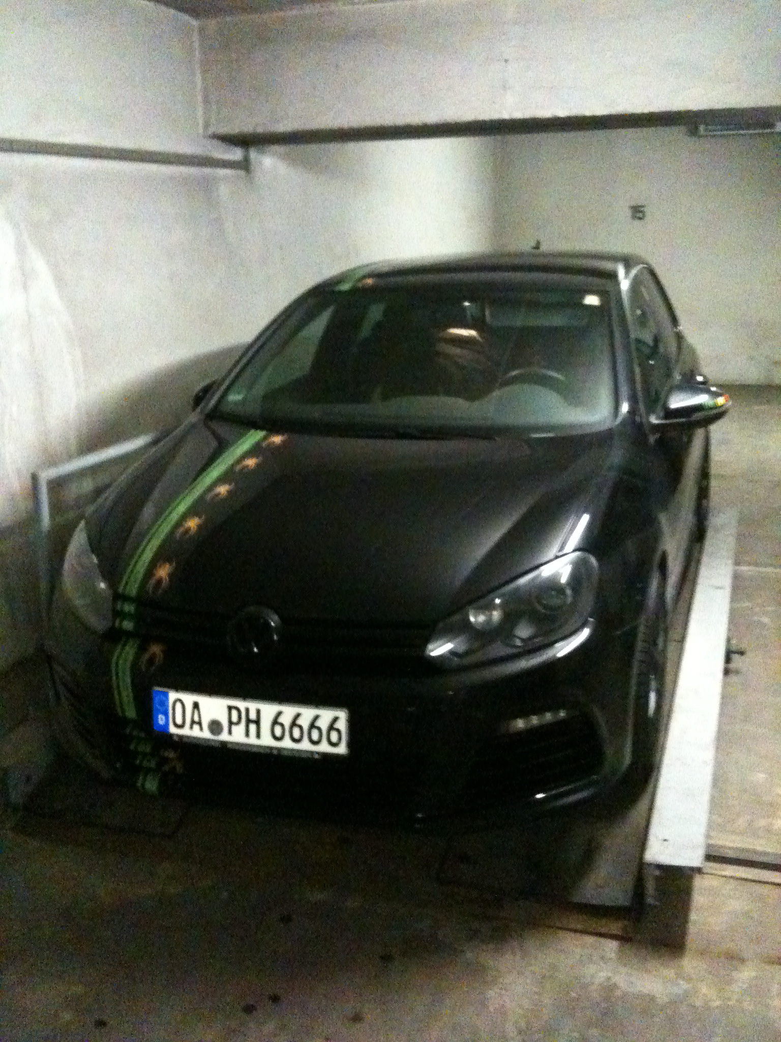

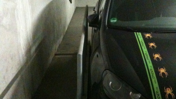

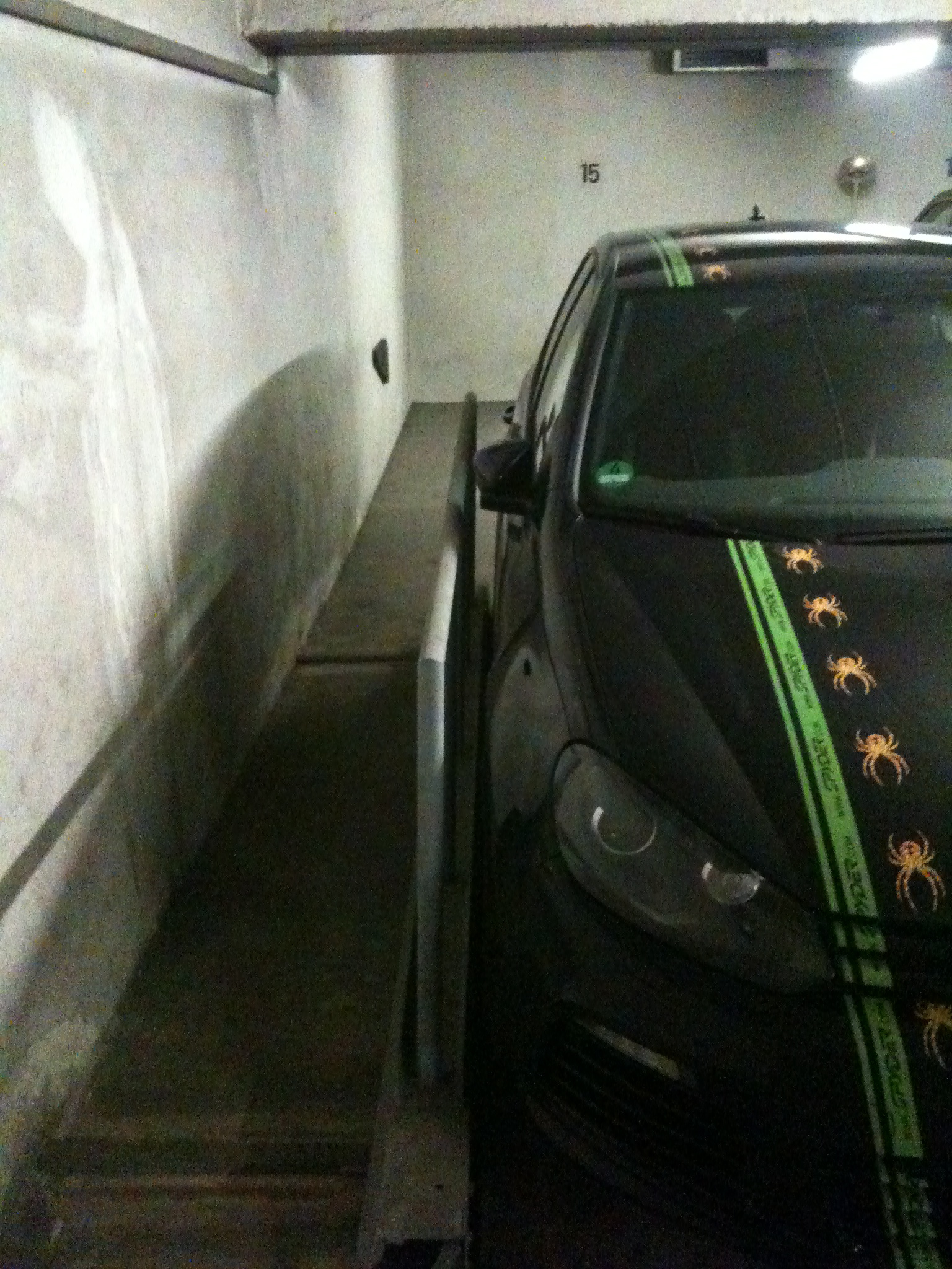

Habe gestern in Muc bei einer Bekannten
auf Ihrer Palette geparkt. War auf beiden Seiten so ca. 0,5 cm Platz!!! Also
wer sich so was ausdenkt gehört erschossen.....Na ja aber für die Frau könnte man auch mal 2 neue Felgen kaufen ![]()
Wer denkt sich den so was aus....
mit ordentlichen Spurplatten drauf wird es dann schon knapp ...

Diese Palette ist in einer Tiefgarage, damit noch 2 Autos mehr dahinter parken können. Das Ding kann man dann hin und her schieben. Es ist so was von bescheuert. Cheers
Vielleich mit einer Fahrrad-"Palette" verwechselt
Naja, diese Paletten finde ich schon sehr interessent für den Fall, daß man viele Fahrzeuge auf kleinem Raum unterbringen muß/soll/ will. Wir bauen nächstes Jahr auch eine neue Garage und da sollen die Paletten auch rein.
Nur ich würde die Paletten eben NICHT so konstruieren wie auf obigen Fotos - das geht mal gar nicht. Es gibt auch andere Systeme, da befindet sich seitlich gar kein Hochbord, sondern nur eine 30°-Abschrägung nach unten, sodaß man ohne Probleme von allen Seiten her die Palette befahren und betreten kann.
Soetwas wie da oben geht gar nicht - ich würde mal behaupten, die Palette erfüllt die DIN-Ansprüche an Automatische Parksysteme nicht. Soweit ich weiß, muß die lichte Breite mindestens 1,97 bzw. 2,07 m breit sein. Das ist hier nicht erfüllt, außerdem ist das Hochbord zu hoch und dazu noch scharfkantig. Die Architekten und/ oder Ingenieure, die dieses Zeug geplant und später abgenommen haben, haben wohl mal gar keine Ahnung von Autos und Reifen ...
