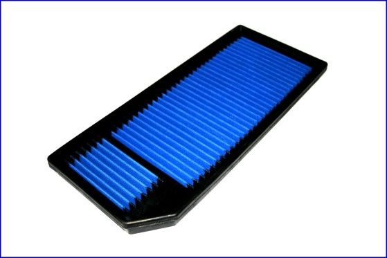

Worin liegt der Unterschied Simota/Pipercross?
Gruß Daniel
Die Unterschiede in Sachen Einbau, Funktionsweise, Reinigung usw. sind wohl eher gering.
(mal abgesehen vom Preis / Simota = 37,- € und Pipercross sowie K&N rund 50,- €)
Der Simota Filter hat ein stabiles galvanisiertes Metallgitter, dessen Filtereinheit NICHT aus Papier, sondern High-Tec Stoffen besteht, welche sogar mit Wasser abgespült werden können ohne das die Filtereinheit auf quillt.
Link zur Bucht
(gültiges Angebot bis 03.03.2011)
Ich hatte mich für den Simota Filter entschieden, weil man mehr (Firmen- und Technik-) Hintergrund in Erfahrung bringen kann...
