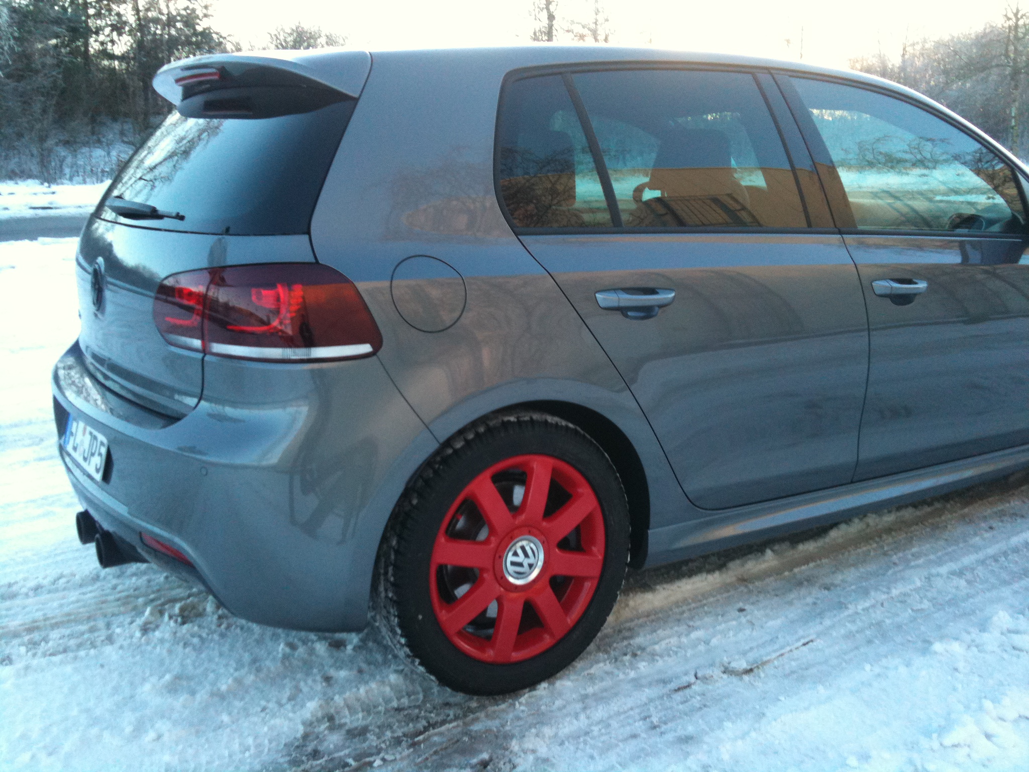

  • Moin, mein Tip ist pulverbeschichten in RAL 3002! Habe ich selbst machen lassen und hat 200 EUR plus Reifenmontage 40 EUR gekostet.
    Natürlich für alle vier Felgen, zurzeit fahre ich Meribel Winterreifen in RAL 3002 auf meinem R in united grey.
    Ist natürlich nichts für Jedermann, aber ich find e es geil...... :thumbup:
  • Ich hatte mir die Felgen mitbestellt und war über die Optik enttäuscht, fahren sich bei Eis und Schnee allerdings sehr gut....
  • sieht doch gar nicht so schlecht aus, auf meinem weissen ist es bestimmt noch nen bissel cooler!
    aber richtig mutig muss man auch mal sein!
