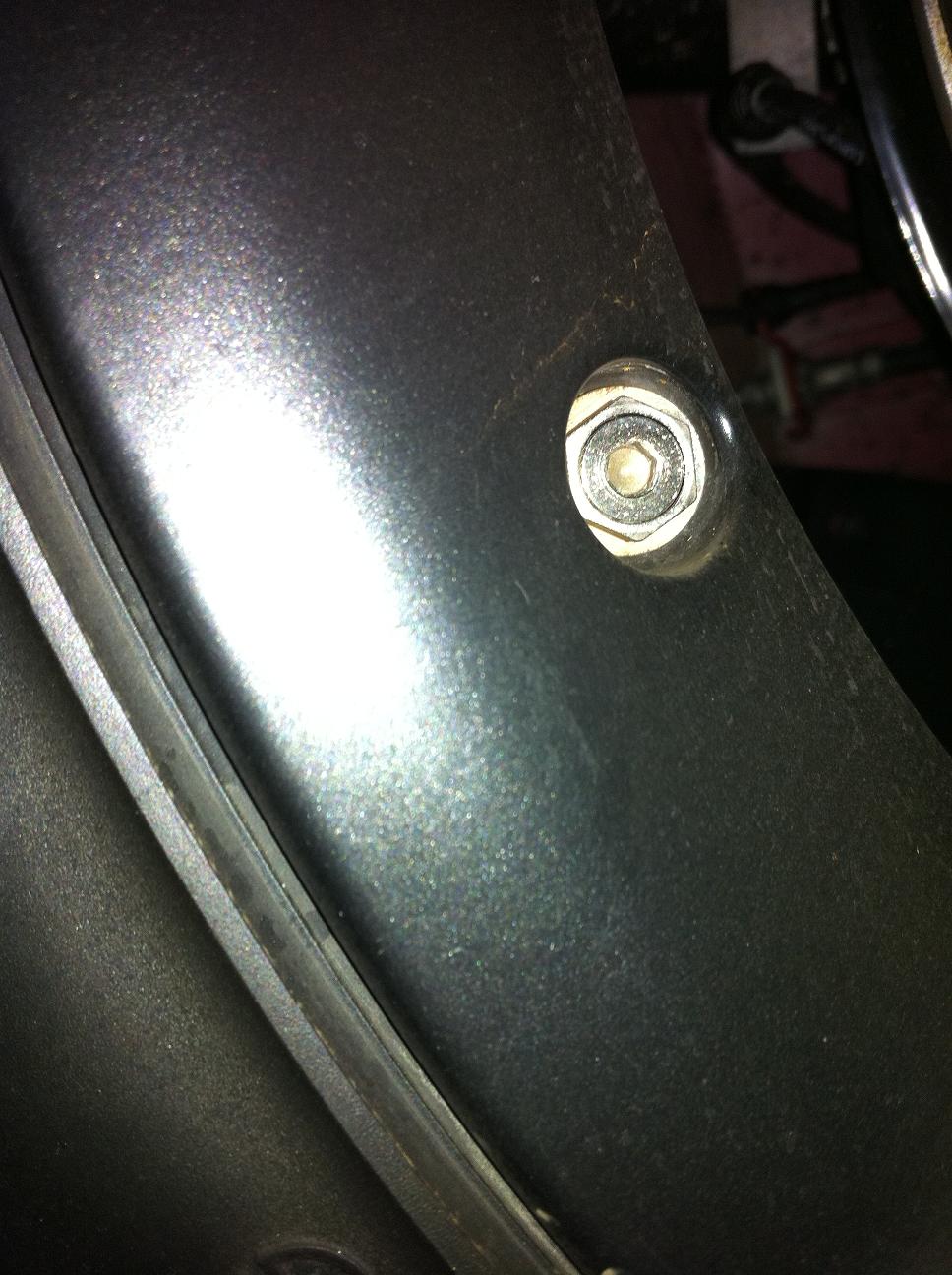

Mach doch bitte mal ein Bild von den "versteckten" Ventilen! Das interessiert mich!
Werde wohl auch ein verstecktes Ventil nehmen, da gibs aber verschiedene Durchmesser wisst Ihr wieviel ich brauche?
so sehen die Ventile aus!
Die sind natürlich schön versenkt..., aber wie bekommt man denn da Luft rein?
du Drehst die Schraube Raus und dann das Ventil drauf....so kenne ich das zumindest, mein Nachbar hatte das mal und da war so ein Spezial Schlüssel für die Schrauebn und nur ein Ventil dabei...naja wie es kommen musste hat er es natürlich verloren....
jetzt hat er auch wieder normale "Nippel" -
Spezialschlüssel? - Sieht eher aus wie eine Imbus-Schraube.
Wenn man diese löst (um das VENTIL aufzuschrauben) geht dann die ganze Luft aus dem reifen, oder geht da noch ein Ventil nach innen?
