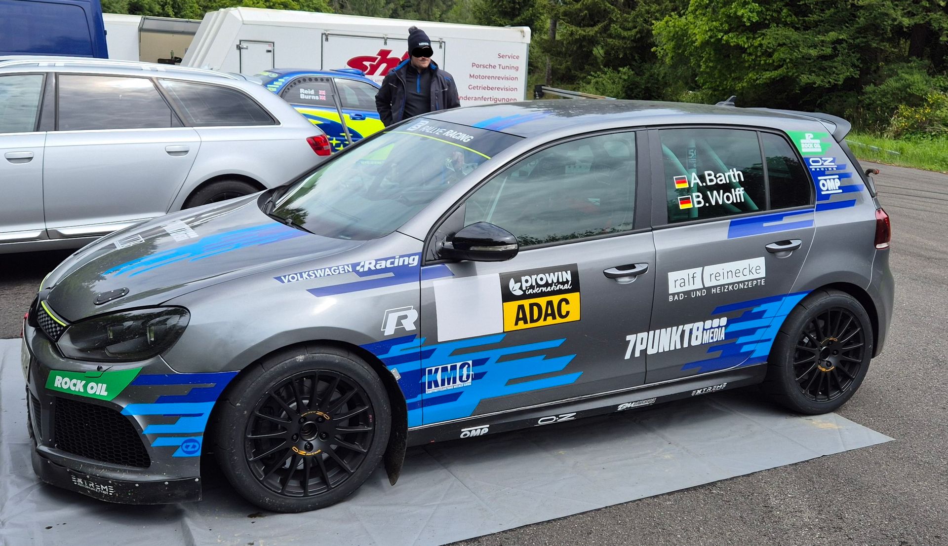

    ich möchte kurz meinen Golf 6 R Rallye vorstellen.
    Vorab schonmal, das Auto ist nicht ganz so spektakulär, wie es beim ersten Lesen ggf. aussieht. Aber der Reihe nach.
    Gekauft habe ich das Auto im Dezember 2025. Der Golf wurde auf Basis eines gebrauchten Serienautos (etwas über 100tkm) damals noch von VW Motorsport als Recce Auto für einen Kunden gebaut, der einen Polo R5 Rallye gekauft hatte. Aufgrund einiger (un)glücklicher Umstände wurde das Auto nicht ausgeliefert und dementsprechend auch nie eingesetzt. Ich konnte das Auto quasi in dem Zustand nach dem Aufbau zum Recce Auto erwerben.

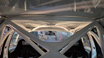

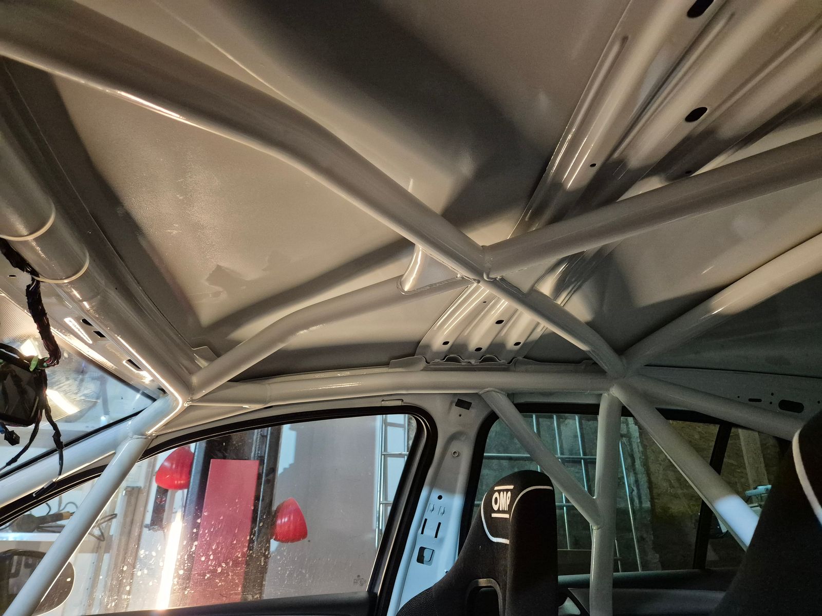

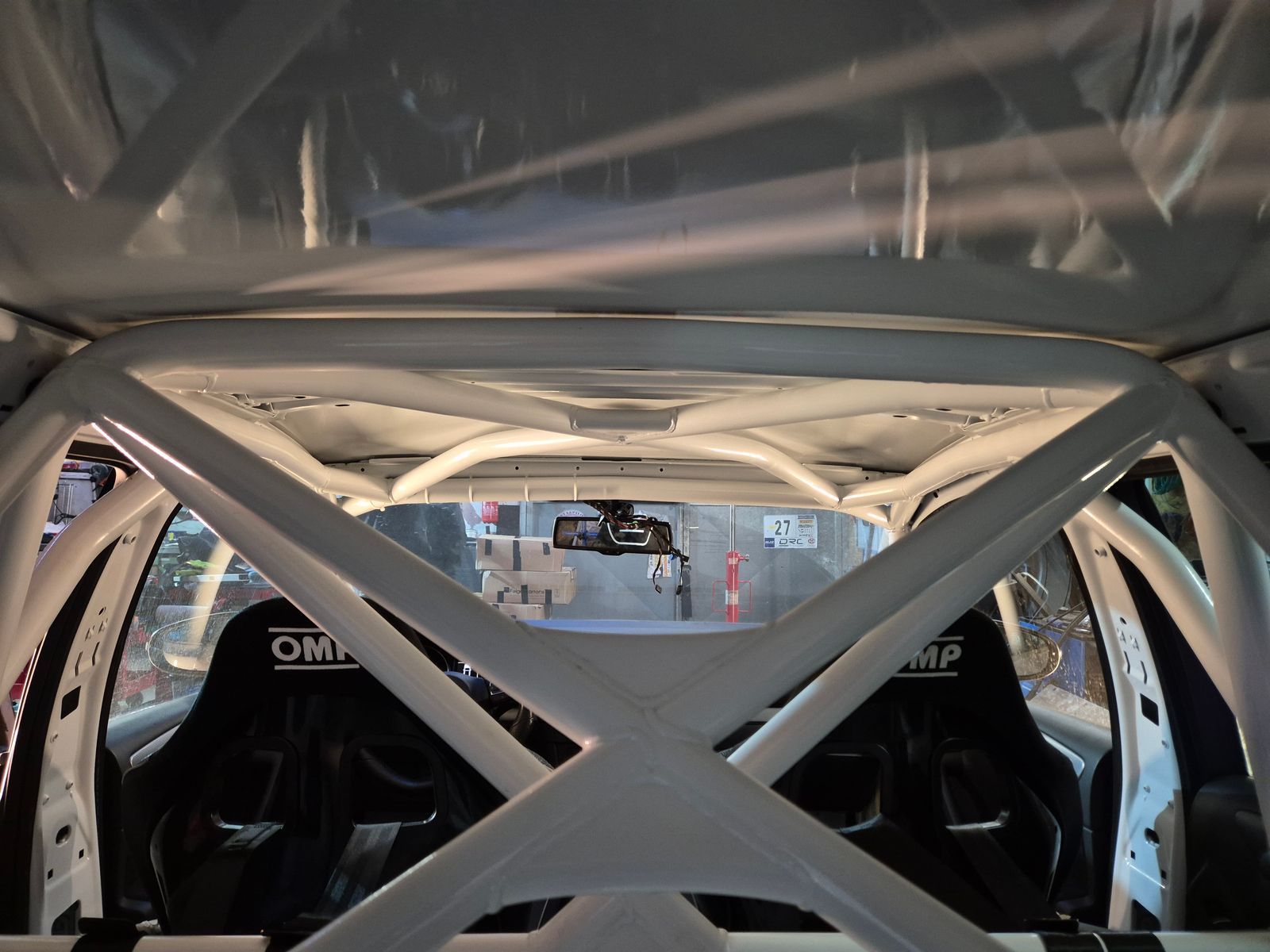

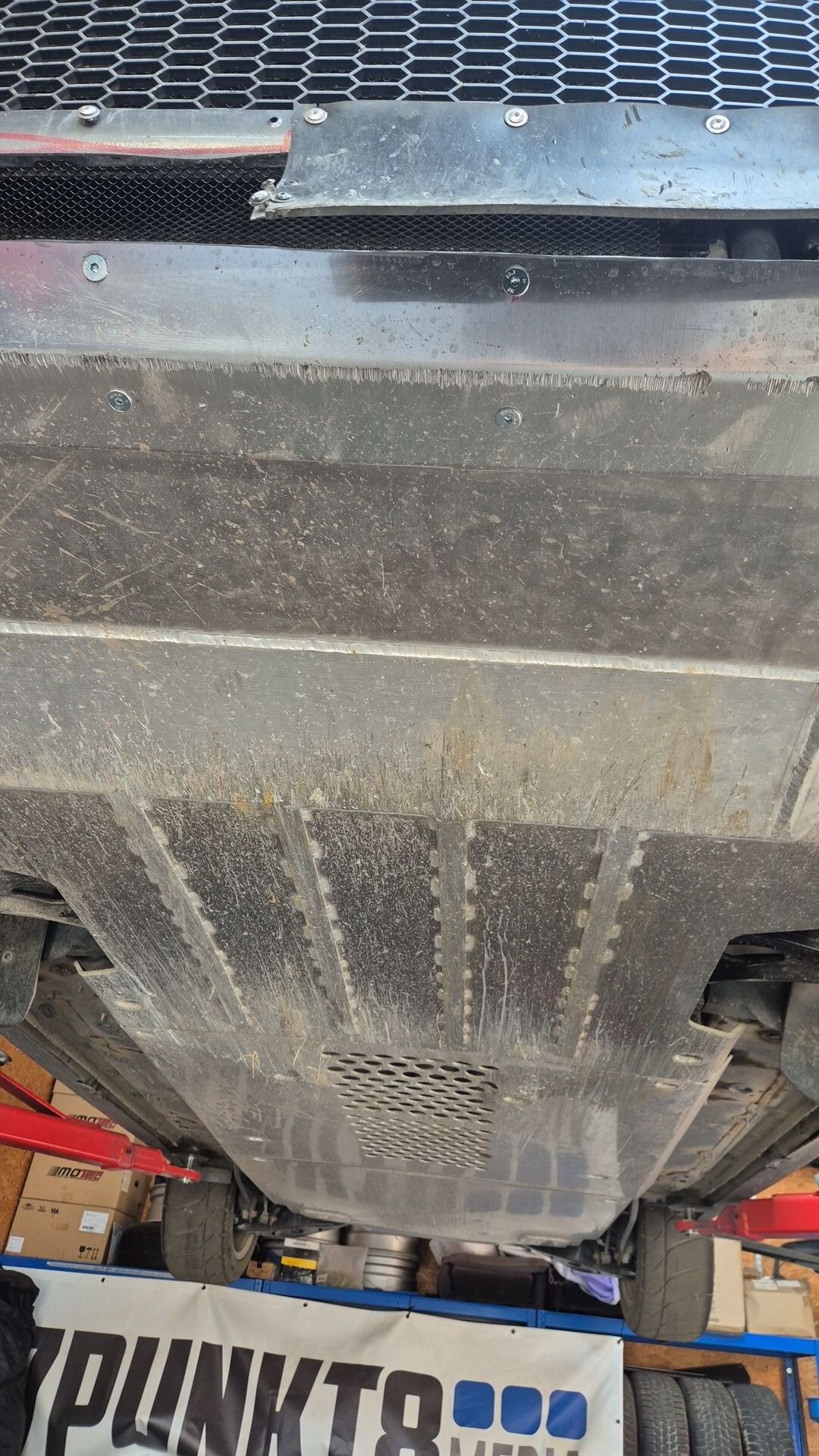

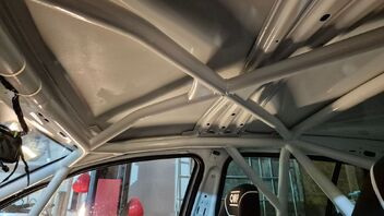

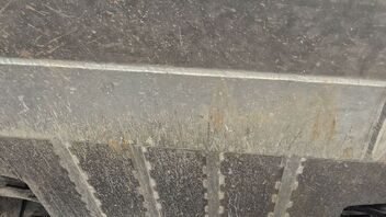

    Rein technisch war das Auto auch nach dem Aufbau im Serienzustand. Es wurde lediglich eine komplette Zelle und ein sehr stabiler Alu- Unterfahrschutz nach Vorgaben von VW Motorsport von Wiechers hergestellt und eingbaut. Das bekommt man beides so nicht zu kaufen (abgesehen davon das es Wiechers eh nicht mehr gibt). Innen ist er komplett ausgeräumt und es sind OMP Motorsportsitze und Sabelt 6-Punkt Gurte verbaut.
    Ich fahre bei der Rallye in der DMSB Gruppe G, das heisst sereinnah. Dementsprechend darf ich technisch nicht viel verändern.

    - Alu- Unterfahrschutz
    - Zelle, beides nach Vorgaben von VW Motorsport eingebaut von Wiechers

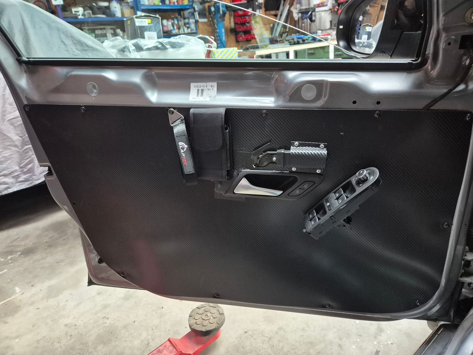

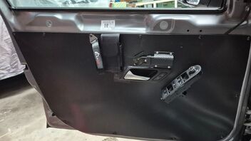

    - Türverkleidungen geändert
