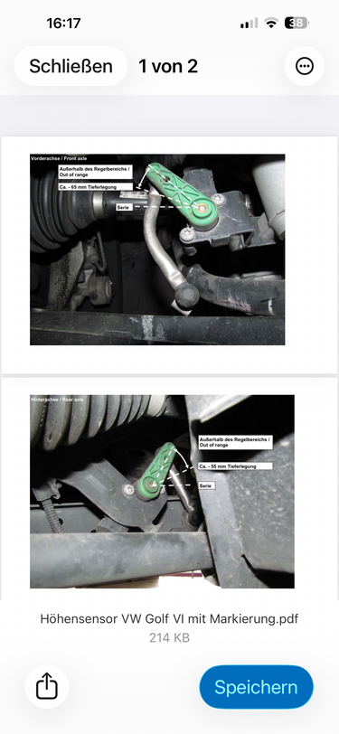

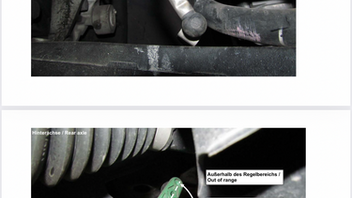

    Bei mir wurde eine KW DDC Gewindefahrwerk eingebaut. Ich habe manchmal das Gefühl das er hinten etwas schwammig ist. Laut KW kann es an den Höhensensoren liegen. Habt ihr Erfahrungen ob man das machen muss oder kann es bei moderater tieferlegung von Radmitte Kotflügel 330-335 so bleiben.
