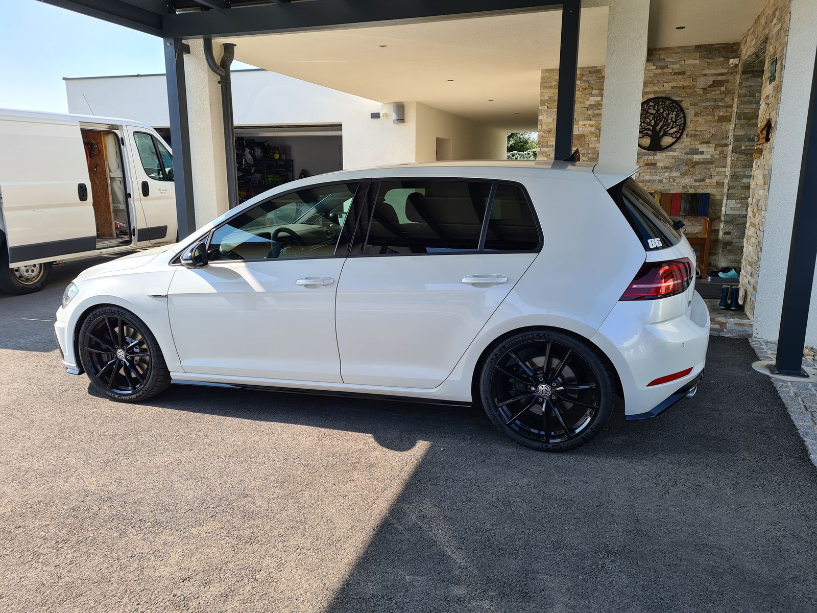

Ich hatte das B16 DT zwischenzeitlich in meinem 7R verbaut.
Rein von der Performance, Dämpfungscharakteristik usw. war es wirklich top.
Allerdings war es mir im Alltag selbst auf Comfort einfach zu straff, ich bin auch nicht mal extra tief gefahren.
