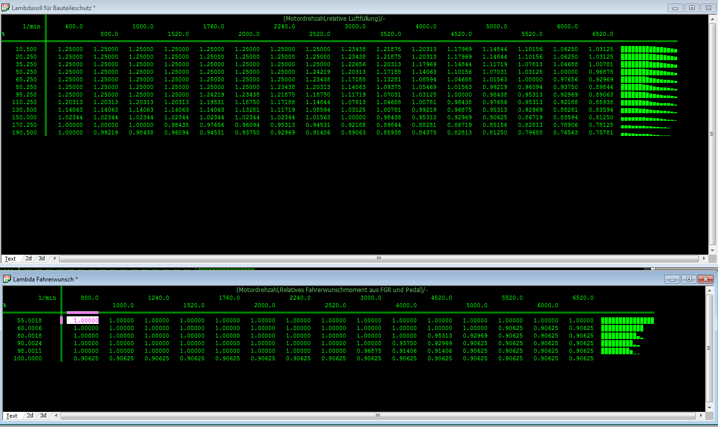

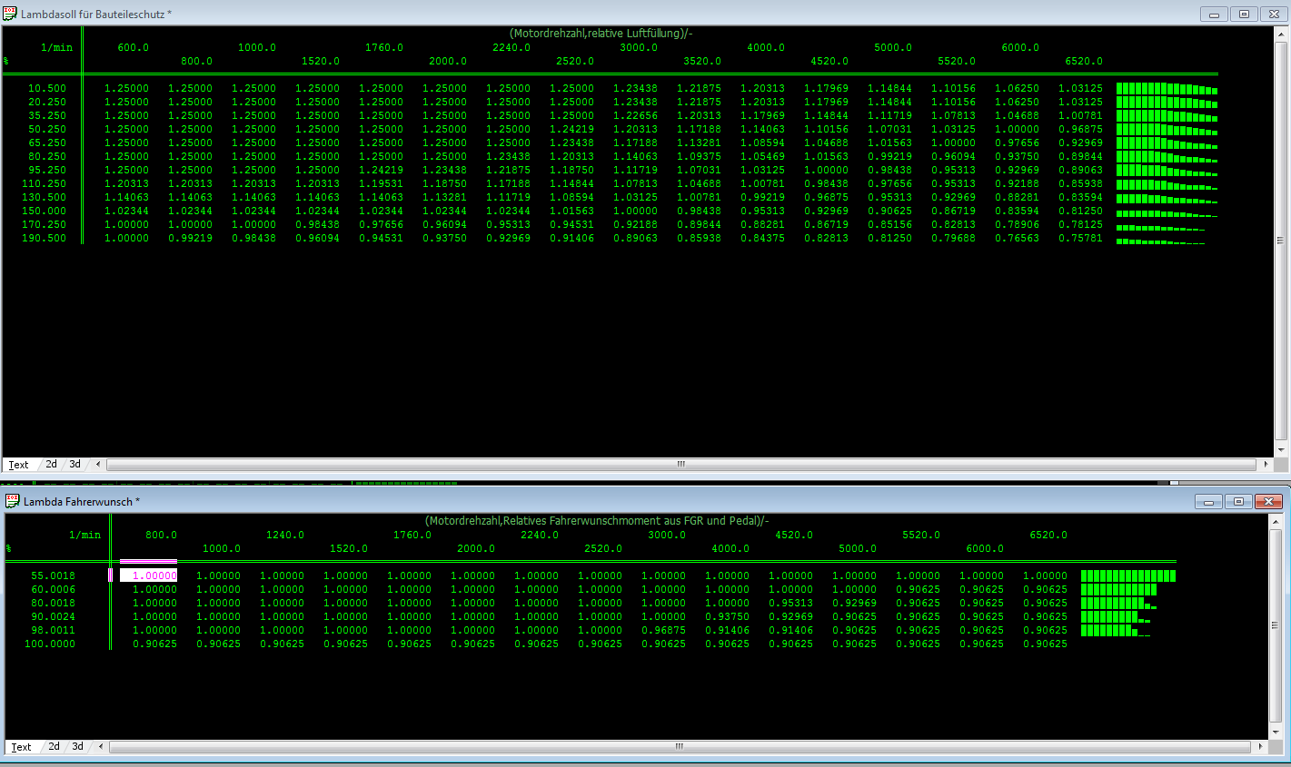

    Ich muss nochmal korrigieren. CDL hat diese niedrige Schwelle der EGT nicht. Anbei mal Serienstand vom Bauteileschutz und "normales" Lambdakennfeld:
    Also wenn du Lambda >0.9 siehts, ist irgendwas faul ^^
