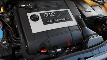

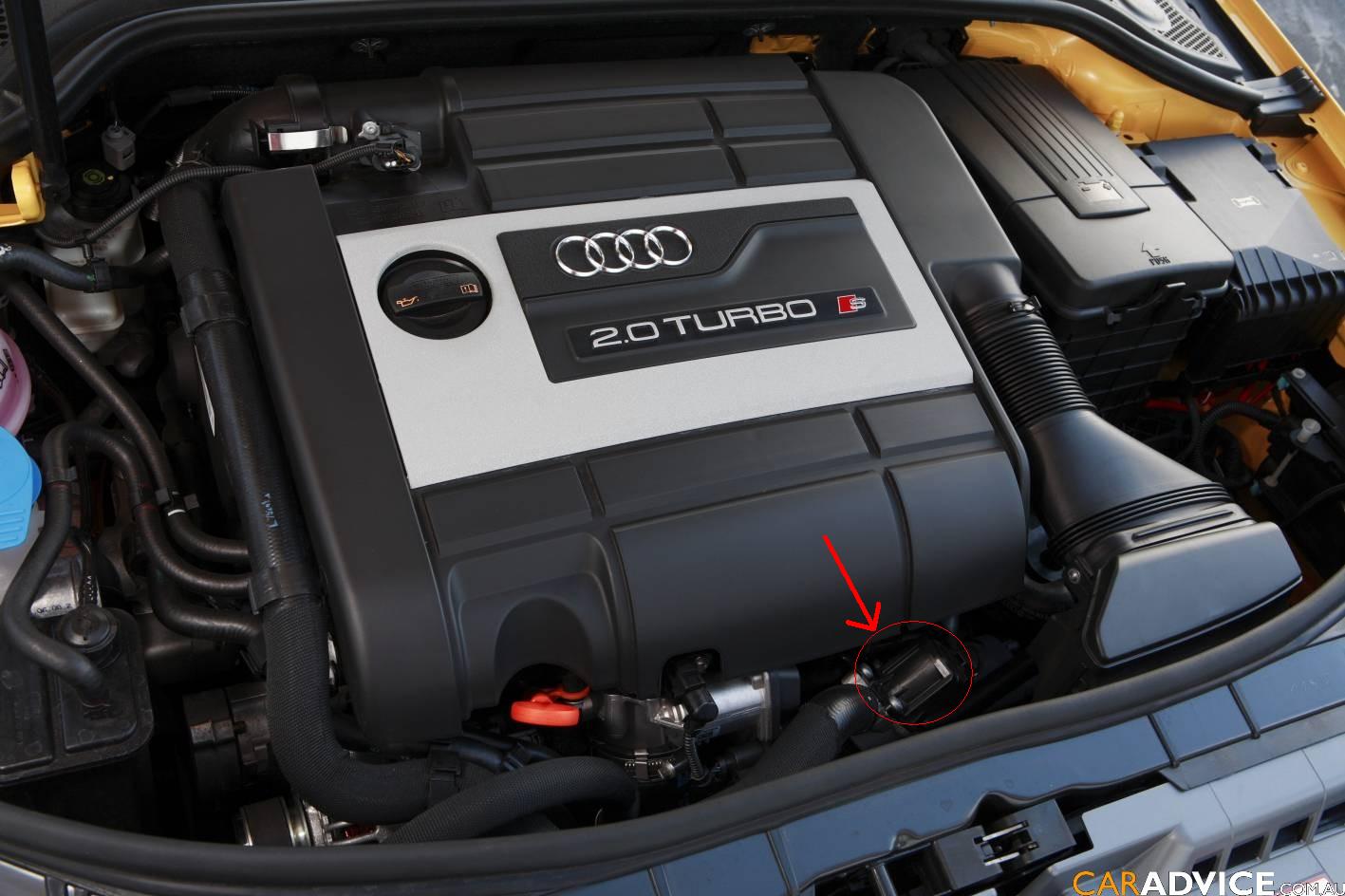

    das SUV findest du vorne im motorraum, ist mit drei schrauben befestigt und ganz einfach auzubauen (bild siehe unten)

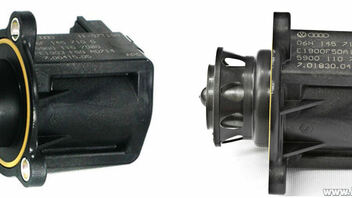

    ebenfalls unten ist ein bild vom neuen bzw. alten SUV (links das alte membranventil, rechts das neue kolbenventil)
    vielmehr vermute ich, dass die komplette elektronische einheit defekt ist od. klemmt, bzw. eben nur im kalten zustand nicht richtig arbeitet.
    dadurch öffnet das SUV beim lastwechsel nicht mehr und die überschüssige luftsäule zwischen drosselklappe und verdichter kann nicht abeführt werden.
    dadurch prallt die luftsäule auf die (geschlossene) drosselklappe und von dieser zurück auf das rotierende verdichterrad des turboladers, wodurch dieses schnattergeräusch entsteht.
