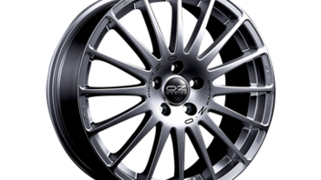

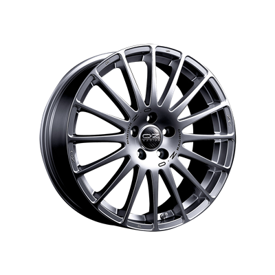

Hier noch die OZ Superturismo GT 8x19 ET48

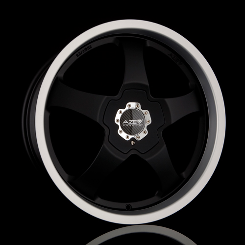

Mir gefällt die AZEV M in schwarz/silber ja mal richtig gut

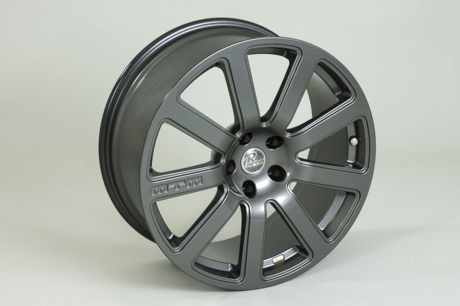

MTM Bimoto 8.5x19 ET50
kauf dir die bbs ch 8x19 et 50 mit 225 35 u du hast die wenigsten bis gar keine probleme u das mit zb einem kw gewinde restgewinde 0mm an der VA
da ist vorne im radhaus in der 12uhr stellung eine lasche die etwas nach oben geht.da kann es bei starken einfedern in einer schnell gefahrenen kurve leicht schleifen.die lasche kann ganz leicht nach oben gelegt werden,wenn man ihn ganz tief fahren möchte.
