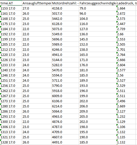

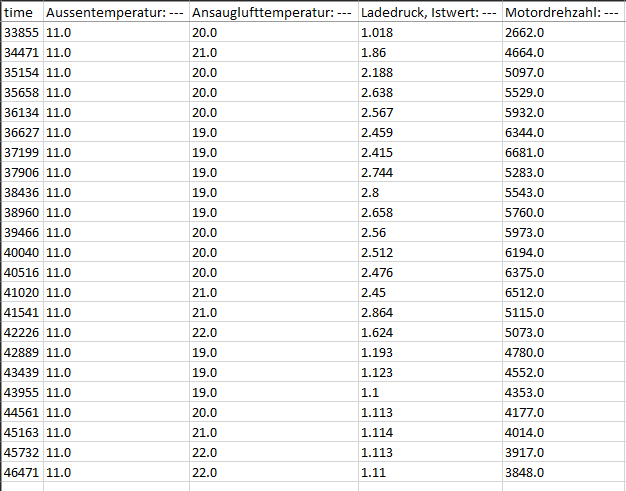

    ich habe das Forum schon fleißig bezüglich Ladeluftkühler durchforstet. Vereinzelt findet man in den entsprechenden Threads tatsächlich gemessene Temperaturen.
    Daraufhin habe ich auch einen Upgrade LLK von Bartek inkl. Druckkit verbauen lassen. https://www.bar-tek-tuning.de/…er-v2-2-0-l-tsi-ea888-mqb
    Allerdings hatte ich mir etwas mehr erhofft. Vielleicht waren meine Erwartungen auch zu hoch.
    Bei 11° AT geht meine Ansaugluftemp. auf 18-19° und klettert dann langsam Richtung 22°. Bei der doch recht kühlen Umgebungstemperatur hätte ich eher eine Temp-Diff von 2-5° erhofft.
    Wie schätzt ihr das ein bzw. welche Temperaturen konntet ihr bei euch messen? Mein Auto hat derzeit knapp 400PS und 520NM (Ansaugung, Inlet, DP, LLK, Druckkit, AGA)
    Anbei ein Bild des Logs.
