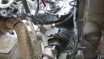

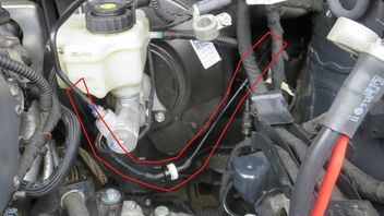

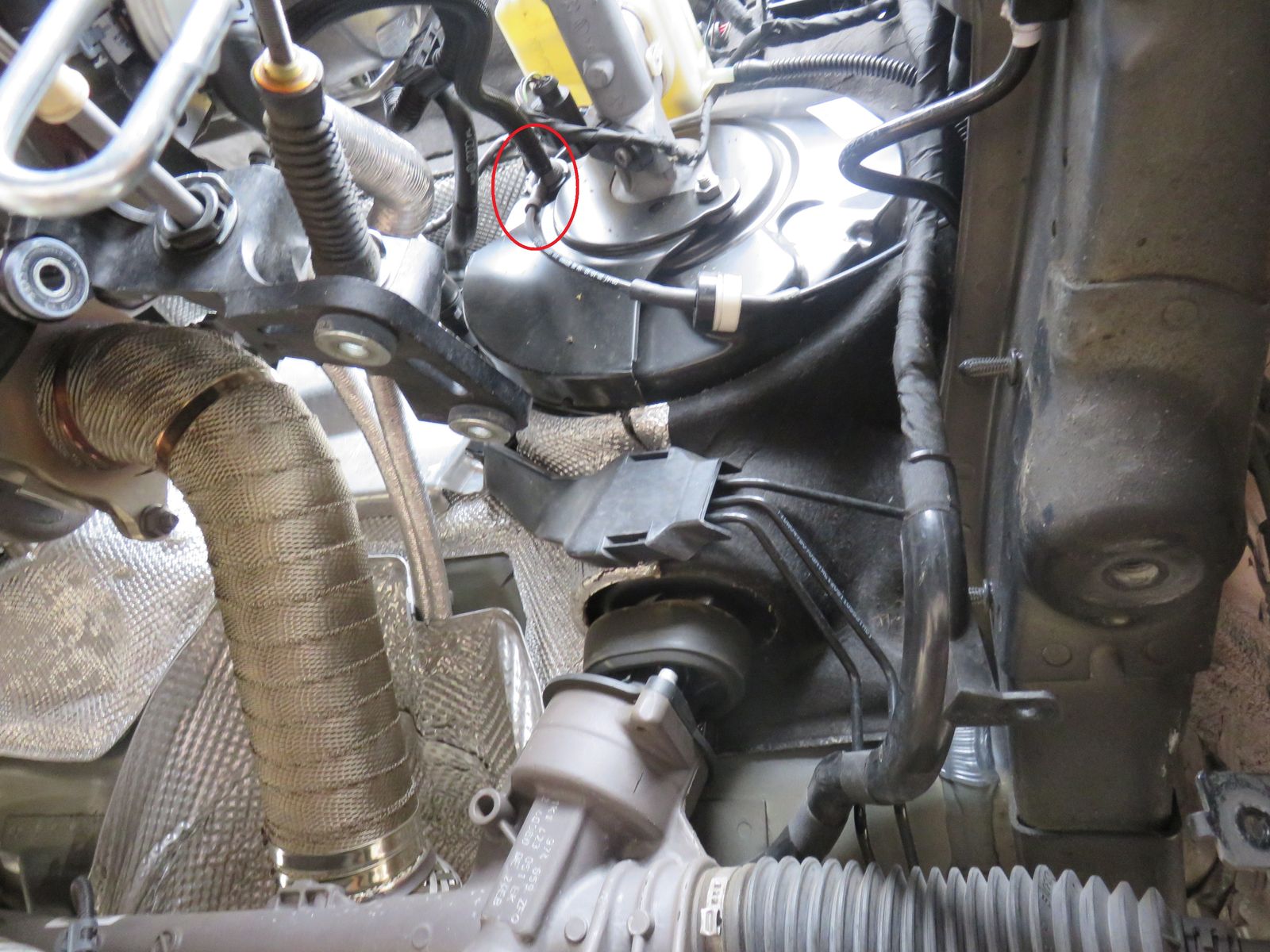

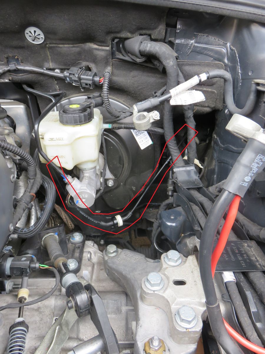

  • Kommt vom BKV, kann aber natürlich auch andere Gründe haben.
