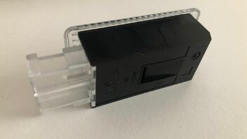

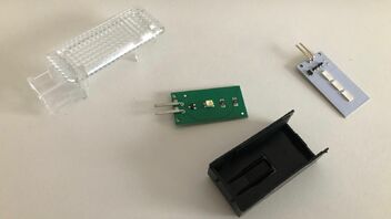

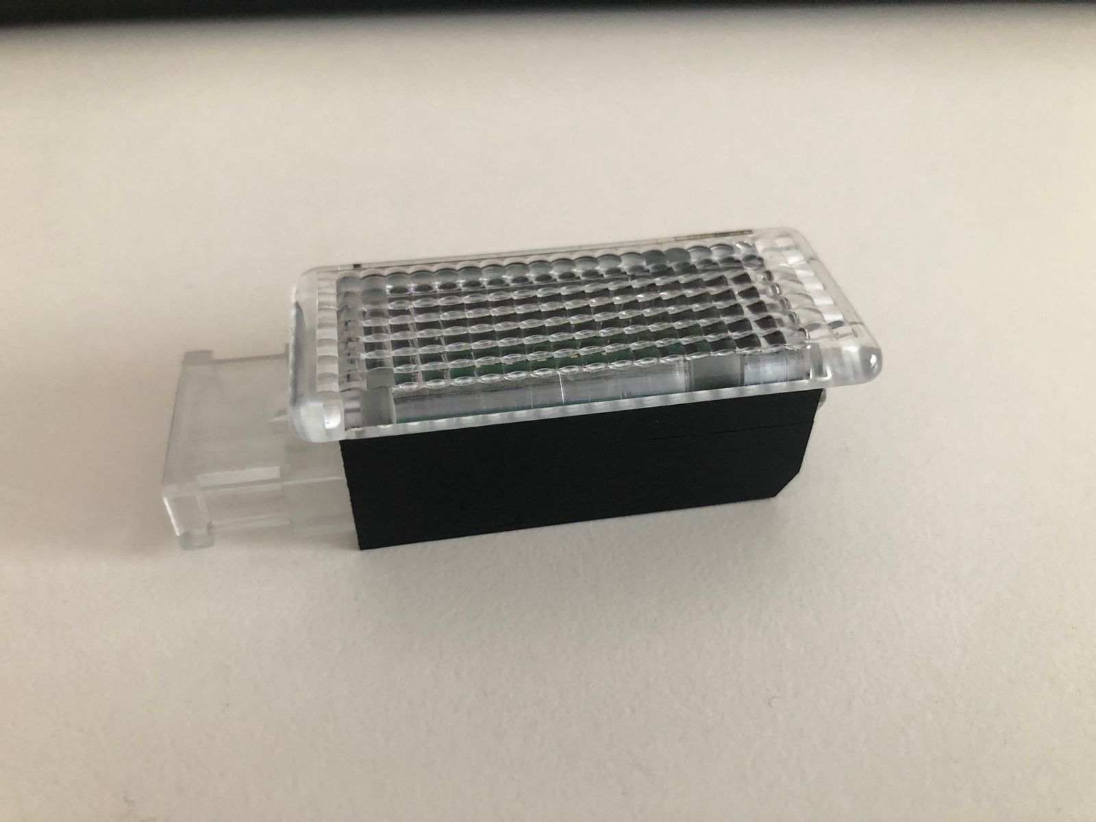

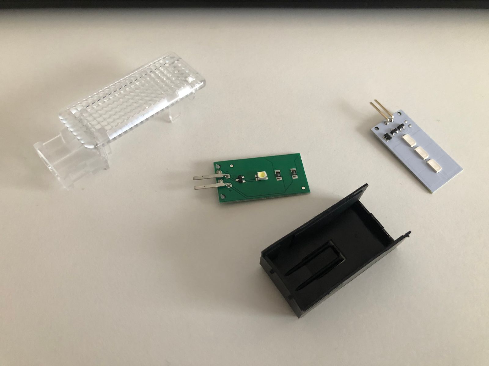

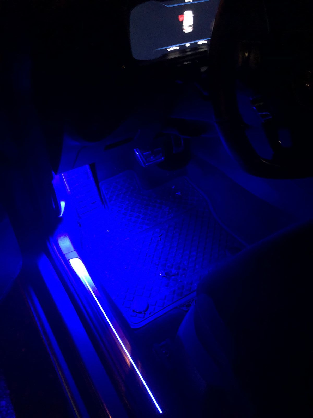

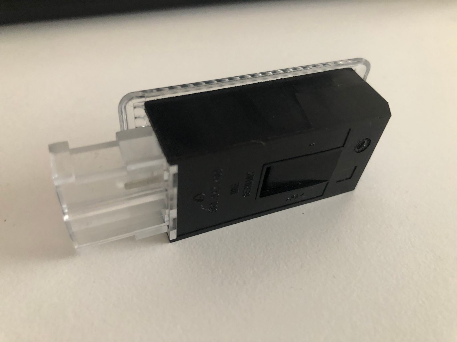

  • Guten Abend...
    wollte Euch nicht vorenthalten, dass die LED`s von hypercolor heute in der Post waren und ich mich gleich an den Einbau gemacht habe.
    Auf der rechten Seite unter dem Handschuhfach konnte man das kleine Gehäuse super leicht abklemmen, aber auf der Fahrerseite ist das Kabel dermaßen kurz, dass ich mich entschieden habe die Verkleidung rund um die Motorhaubenentriegelung zu entfernen.
    Muss Euch sagen, dass war ein ganz schöne "Friemelei" aber schlussendlich hat es alles gepasst und das Ergebnis ist wirklich prima.
    (Hätte es mir ehrlich gesagt noch etwas heller vorgestellt auf 100%.)
    Für die von Euch die es vielleicht noch vor sich haben, habe ich ein paar Fotos gemacht.
    LG Dennis
