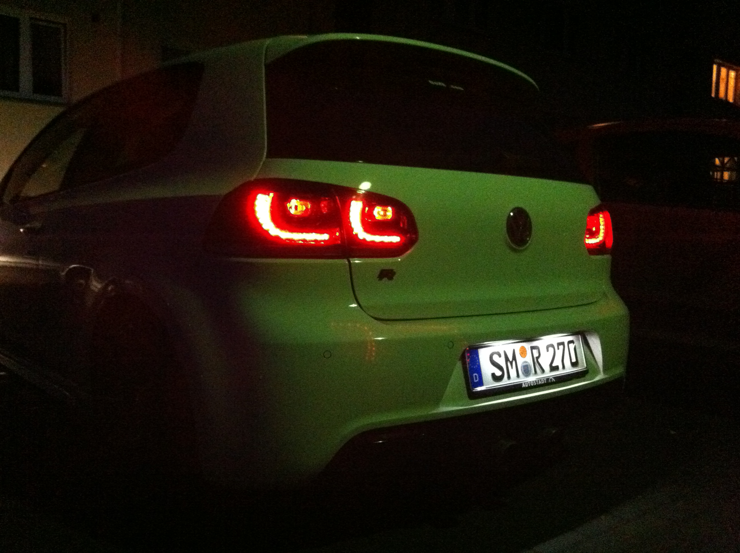

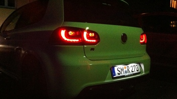

  • habe heute die LED Kennzeichenbeleuchtung von Hypercolor verbaut mit integrierten Widerständen und bin echt begeistert-der Einbau dauert 1 min und kostet mit Versand 25 Euro!!!
    Golf 7 R ist da :D
  • na das is ja günstig thorsten... ist die auch mit prüfzeichen? vlt magst ja mal ein bild davon posten. :)
    hmm,das weiß ich nicht genau aber ein Bild kommt noch... Schau vielleicht mal auf der Seite von Hypercolor nach.

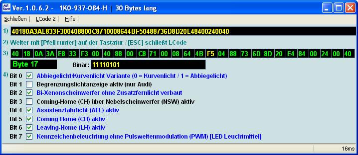

    Also wenn ich das richtige sehe habe ist STG nummer 575? und da steht ja auch LED muss ich da nur nen häkchen setzen und die original LED teile verbauen?
    [Blockierte Grafik: http://i39.tinypic.com/23uq8t1.jpg]
    [Blockierte Grafik: http://i41.tinypic.com/2n1rew3.jpg]
  • @foupe80: Versuche es doch einfach, kostet ja nichts. ;)
    Aber ich denke schon das es funktioniert mit dem Häckchen, da die Spannungsüberwachung dann runter gesetzt wird ( LED verbrauchen ja viel weniger Strom als die normalen Birnen).
    Genau das lösst ja die Fehlermeldung aus, Stg. erkennt das so gut wie kein Strom mehr gebraucht wird daher ist die Schlußfolgerung vom Stg. Birne defekt = Fehlermeldung.
    Gruß Sven
    Eigentlich bin ich magersüchtig, aber durch meinen Bierkonsum kann ich das Gewicht halten!
  • Genau, einfach das Häkchen setzen und schon gehen die original LEDs auch ohne Widerstände.
