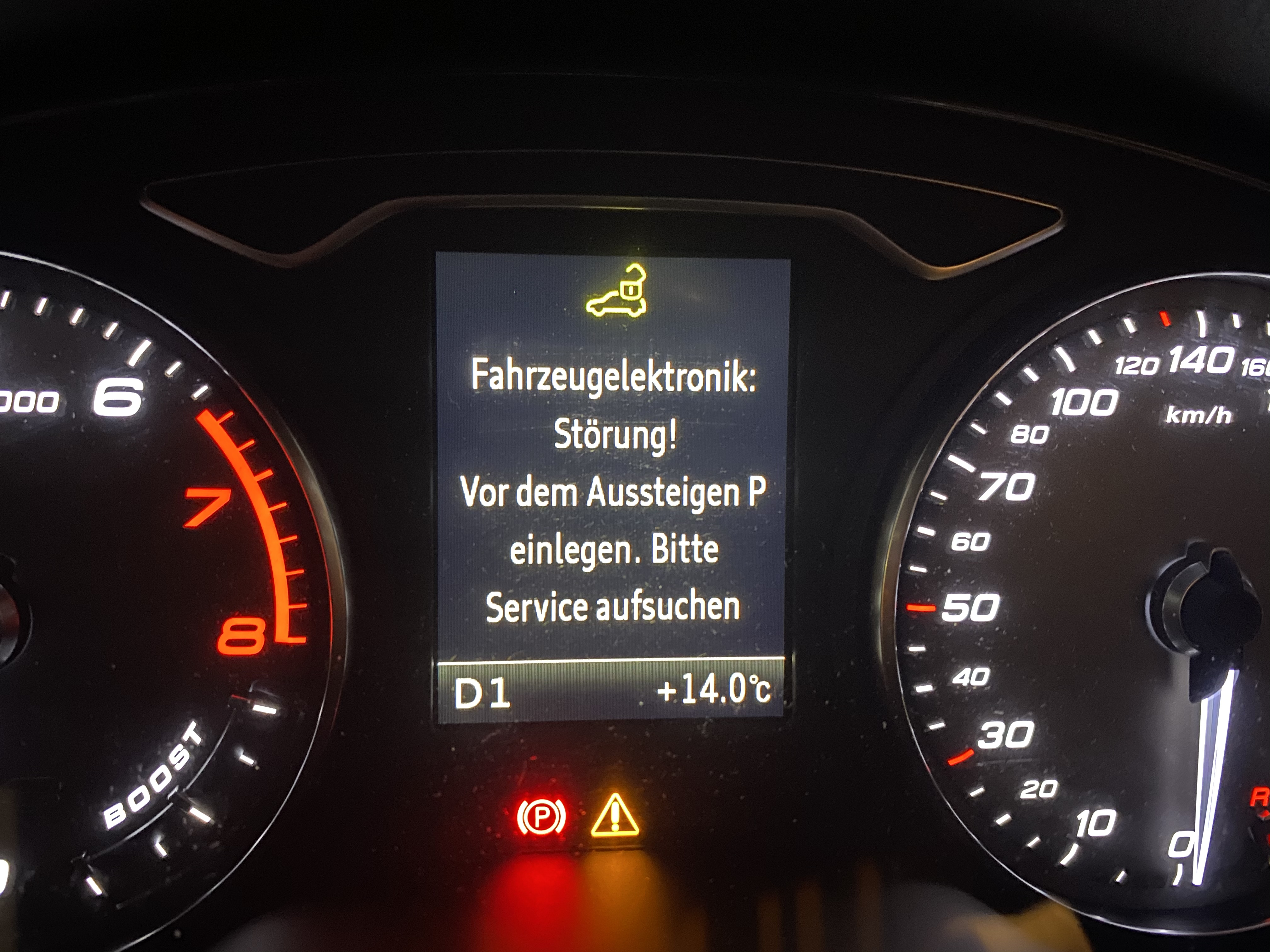

Kann mir einer sagen, womit das genau zusammenhängt? Im Speicher steht nichts was mit dieser meldung zusammenhängen könnte..
Fehlermeldung
Vermutlich DSG Fahrzeug?
Zum
fahren, defekter Mikroschalter in der DSG Schaltkulisse. -
Ja ist DSG.. wäre natürlich sehr geil, wenn es nur an dem schaltet liegen würde..
Wenn du es beim Händler reparieren lässt, findest du das bestimmt nicht mehr geil....weil das bestimmt ein Vermögen kostet
Hallo
Schau mal hier nach https://www.motor-talk.de/foru…el-p-t6385694.html?page=4 -
Bei MT reden die von einem zusatzmodul für den microschalter, was hat es denn wohl damit aufsich?
Ich meine es geht im Endeffekt um den Schalter der die "P" Stellung erkennt, glaube nicht, das es da ein "Zusatzmodul" gibt, sondern einfach Verschleiß oder billiger Schalter.
Im Optimal-Fall gibt es das noch auf Garantie, ansonsten gibt es da eine TPI inzwischen meine ich, zu Anfang wurde die komplette Schaltkulisse getauscht, jetzt soll es da ein Reparatur-Kit geben das nur den Mikroschalter tauscht. (Quelle: Facebook Golf 7 Technik Gruppe, Link finde ich leider gerade nicht.)
