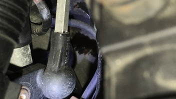

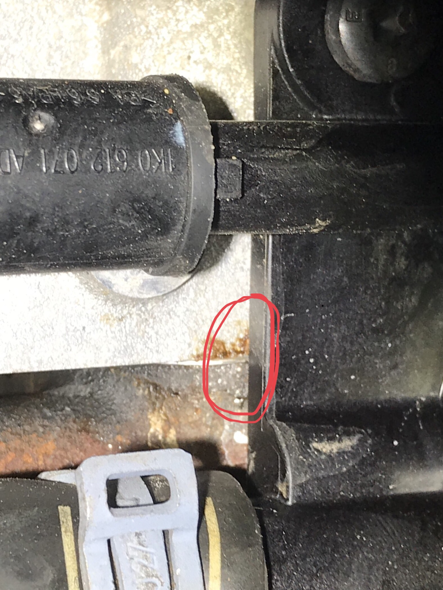

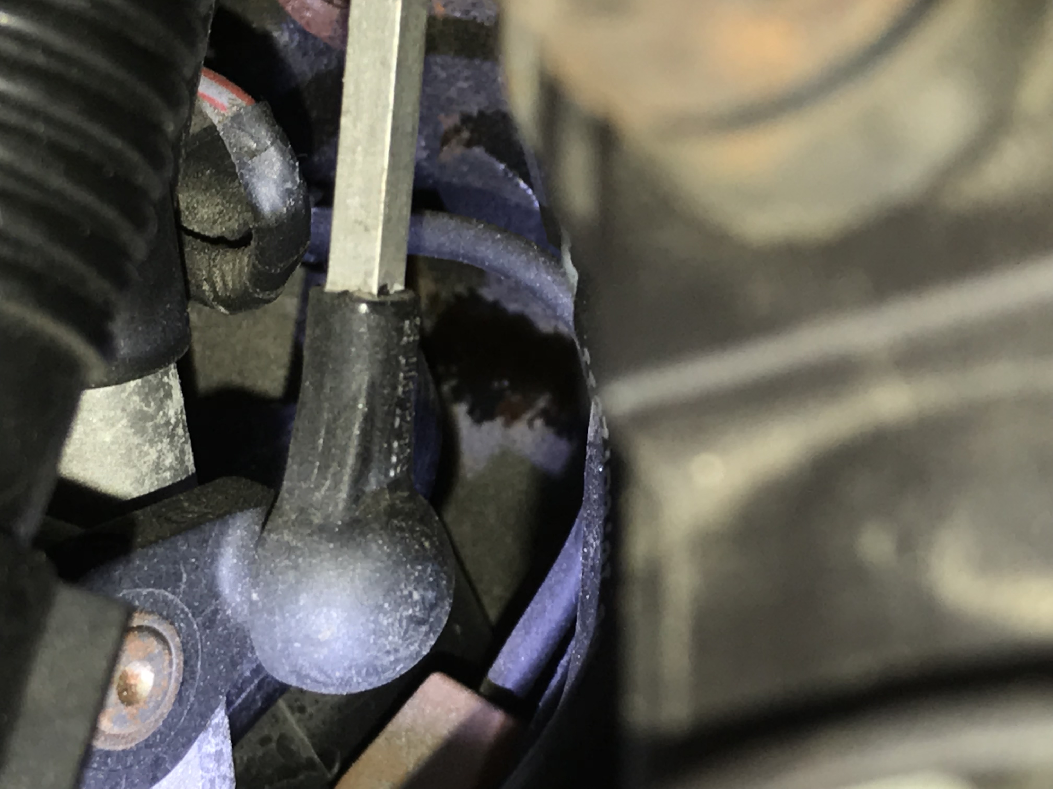

Kühlwasserstutzen am Motor prüfen
in der Werkstatt und mir wurde gesagt das es wahrscheinlich die Zylinderkopfdichtung ist. Davor wurde schon eine Dichtung am Flansch getauscht die es jetzt doch nicht war darum bin ich jetzt etwas misstrauisch und Trau dem ganzen nicht. Angeblich soll es genau an der markierten stelle austreten. Ich weiß aber nicht was davor sitzt.
Zylinderkopfdichtung gewechselt und seit knapp 8000km ist wieder alles in Ordnung
