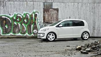

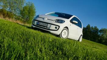

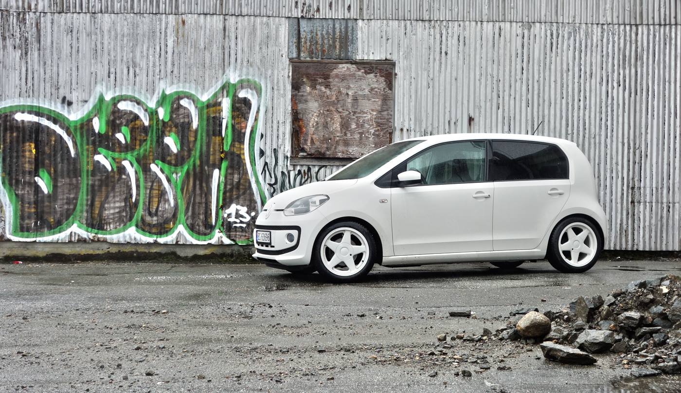

    @electribus Finde die Felgen auf dem 2 Bild gut. Was sind das Genau für Masse? Vorallem muss man da was bearbeiten um mit 17 Zoll Felgen (je nach breite) runterzuschrauben??
  • Die auf dem 2ten sind Rondell 0026 4x100 7x17 ET37 und hinten noch mit 12er Platte also ET25. Die Felgen sind original silber und wurden in Wagenfarbe lackiert. Wenn du richtig tief fahren willst, willst würde ich schon gar nicht so viel breiter als 7 wählen. Besonderts vorne ist da nicht so viel Platz. Ich habe bei mir nix gemacht, ist auch nicht so extrem tief.

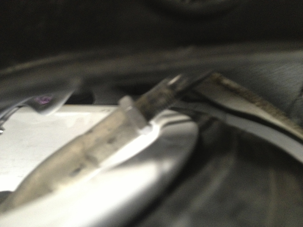

    Bei 7,5x16 ET35 wäre ich vorsichtig, denn die schleifen bei vollen Lenkeinschlag an der Lenkstange. ET30 ist da besser oder gleich ne 7,5x17. Würde Dir eh 17 empfehlen, passt einfach perfekt auf den kleinen. 16 ist gut im Winter, 17 im Sommer und 18 finde ich schon zu groß. Das passt einfach nicht zum Auto.

    Richtig. Je mehr Richtung Null, desto weiter raus kommen die Räder. Das mit der Lenkstange ist so wie auf dem Bild. Je kleiner der Durchmesser ist und je breiter die Felge ist, desto größer ist die Gefahr das die Lenkstange beim vollen Einlenken an der Felge schleift. 7x16 ET35 funktioniert top in Bezug auf die Lenkstange. Bei ner 7,5x16 ET35 schon nicht mehr. Kommt aber auch etwas auf die Felge an, wie die gebaut ist. Hier ist aber ne ET30 besser.
    Bei ner 17" Felge hast du das Problem mit der Lenkstange weniger, da der Durchmesser größer ist und man weiter weg von der Lenkstange ist.
    Die Frage ist natürlich wie tief du wirklich fahren willst. Die Rondell die ich habe sind 7x17 ET37 vorne und wenn ich das KW V1 voll runter drehe schleift da nix. Bei ner 7,5 wäre ich mir da nicht mehr sicher. Du kannst ja auch nicht so viel weiter mit der ET nach innen, denn da kommt dann das Federbein.
