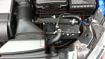

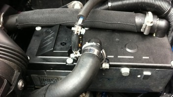

    Das Heizgerät wurde erwartungsgemäß in den Freiraum vor der Batterie eingebaut; viel Platz für weitere Einbauten bietet der Motorraum nun nicht mehr ;) .

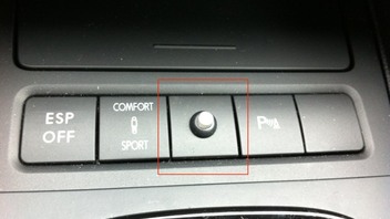

    In der Mittelkonsole wurde ein Blindschalter gegen einen LED-Taster ausgetauscht, mit dem man das Heizgerät auch direkt vom Fahrgastraum aus ein- und ausschalten kann.
    Ich habe euch ein paar Bilder gemacht:

    Der Einbauort vor der Batterie bietet sich sicherlich an... beim 4er V6 Golf hatte ich sie auch schon mal unterhalb, höhe linker Kotflügel... ob da jetzt weniger Platz ist?
    Täuscht das Foto von der Perspektive her, oder kann man dann den linken Scheinwerfer nicht mehr ohne weiteres austauschen?
    Worum es mir geht: Ist das ein Kompromiss für einen "leichteren Einbau", oder geht es wirklich nicht anders?
    Ich werde das am kommenden Mittwoch mal zur Sprache bringen.

    Der Wagen war auch auf der Bühne und es gibt eigentlich einen Freiraum unten links, der allerdings durch eine Luftzuführung in Richtung Getriebe "verbaut" ist.
    Es muß wohl eine spezielle Halterung angefertigt werden, um die Eberspächer vor der Batterie unterzubringen. Sie ist wesentlich kompakter und Webasto kann man an dieser Stelle wohl vergesssen.
