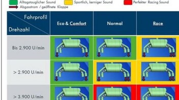

    Weiss zufällig jemand die exakte Funktion der beiden Auspuff-Klappen beim Facelift?
    Komfort/Normal = Beide zu
    Sport = Eine immer auf und die zweite nur ab gewissen Drehzahlbereichen/Geschwindigkeiten?
    Ehrlich gesagt, versuche ich bei jeder Fahrt mir ne Konstellation zusammenzureimen, aber ich komme auf kein vernünftiges Ergebnis.. :D
    Oder gehen doch immer beide gleichzeitig auf nur macht es einen gewaltigen unterschied ob der auspuff warm oder kalt ist?
    Hab auch schon munkeln gehört das die Verkehrsschildererkennung bei nem "50er" Schild eine Klappe schliesst. Kann ich mir aber ganz und gar nicht vorstellen. Gibt ja auch 50er Begrenzungen ausserorts...
    Die exakte funktion würde mich mal interessieren.
  • Ich denke nicht, das die Verkehrsschilderkennung mit rein spielt.
    Eine einfache Funktion wie in Normal nur eine auf, in Race beide auf gibt es nicht.
    Da hängt schon mehr hinter.
    Die Klappen sind abhängig von Geschwindigkeit, Drehzahl, Fahrprofil Antrieb, Fahrprofil Motorklang und Motorlast. Vielleicht auch noch mehr.
    Dann gibt es Unterschiede je nach Produktionsdatum und Getriebeart.
    Hatte dazu hier schon Mal was geschrieben, bin trotz loggen mit VCDS nicht schlau draus geworden.
    LINK
  • Also ich habe die Erfahrung gemacht, dass sobald das Getriebe in die "S" Stellung gebracht wird automatisch die "Gelbe/Rote" Klappenstellung aktiv wird. Auch das Knallen/Ploppen beim Abtouren wird lauter. Das lauter werden im Stand liegt auch an der Erhöhung der Leerlaufdrehzahl.
