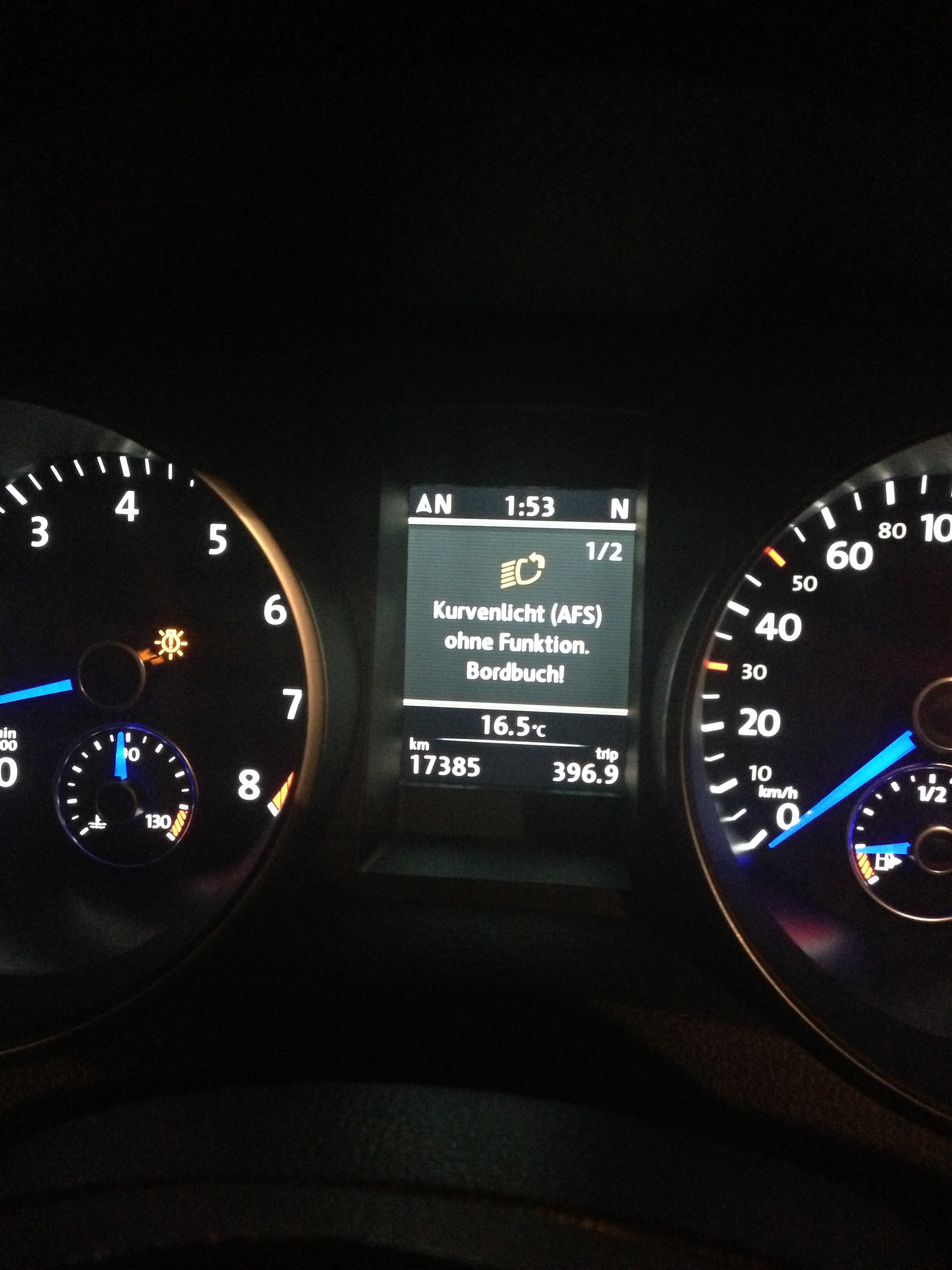

    Ich habe folgendes Problem! Habe seit gestern mein VCDS bekommen. Natürlich bin ich gleich zum Auto und habe ein wenig rum getestet!
    Bin dann auf das Menü 55 Leuchweitenreg. und habe mal da Rein geschaut! Aber habe nicht Codiert oder was umgestellt!
    Als ich dann mein Wagen startete kam dieser Fehler!
    Kann mir bitte jemand helfen? Bekommen noch :kopfnuss: :kopfnuss: :kopfnuss:
    Danke!
