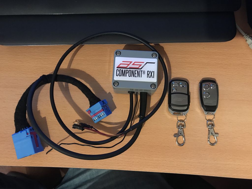

Funktioniert super und ohne Fernbedienung fällt das auch überhaupt nicht mehr auf, das man die Steuerung verbaut hat
ja, ich bin auch begeistert wie unauffällig das ganze ist

mit genau DIESER Steuerung um die es hier geht nicht. Die Steuerung erfolgt nämlich an der Koppelstelle im Fahrerfußraum. Und da der Variant keine Klappensteuerung hat, wird das nicht gehen.
Aber generell sollte das kein Thema sein. Einfach einen Schalldämpfer mit elektronisch Klappe (beim 7R sind generell welche von Küster verbaut) und dann eine Schaltung von ASR die direkt an der Klappe angeschlossen wird.
[Blockierte Grafik: http://asr-component.de/281-th…r1-ceramic-elektrisch.jpg]
da ja hier auch nach Erfahrung gefragt wurde. Ich bin heute nochmal ein bischen gefahren.
Remus ab Kat und die ASR Steuerung. Die Steuerung ist definitv eine Bereicherung. Bis 3000rpm mit offenen Klappen um einiges bassiger ohne nervig zu werden. Bin extra im manuellen Modus gefahren um in hohen Gängen aus niedriger Drehzahl zu beschleunigen. Für mich absolut perfekt, da man nicht immer im "DSG-S Attacke Modus" fahren muß. Wenn man in S fährt kommt mir das bollern der Schubabschaltung auch deutlich lauter vor.
aber die Klappen schalten?
was passiert denn wenn ihr auf der Ferbedienung umschaltet? Ändert sich dann die Anzeige auf der Schalterleiste?
